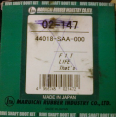

подскажите пожалуйста, где заказать, или хотя бы номера или аналог(возможно с другого автомобиля) пыльников на Шрус, чтобы заменить их все
- ViRuZzz
- Сообщения: 2723
- Благодарил (а): 61 раз
- Поблагодарили: 167 раз
Re: Замена приводных валов(шрусов) на мини).
Саша LUXE,Скину позже точные размеры и партнамберы на все пыльники. Недавно менял, специально замерил, и купил подходящие.
А лучше посмотри в теме про Сальники переднего привода и про подключайку, там тоже есть.

размеров под рукой нет, но маркировка такая:
наружные FB-2067
внутренние MF-2072
Себе поставил, подходят отлично.
наружные FB-2067
внутренние MF-2072

Ставил такие. Размеры где-то снимал. найти не могу.
