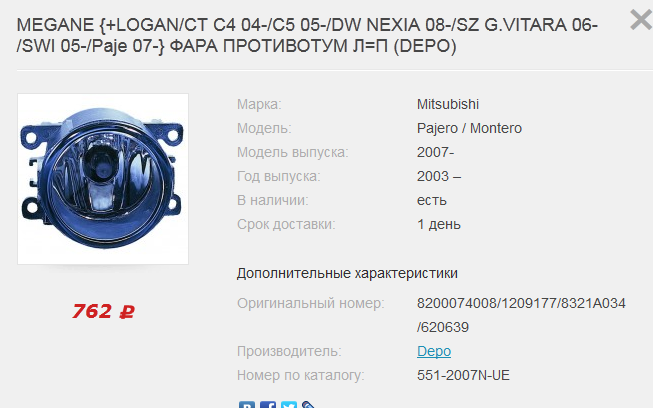

MEGANE {+LOGAN/CT C4 04-/C5 05-/DW NEXIA 08-/SZ G.VITARA 06- /SWI 05-/Paje 07-} ФАРА ПРОТИВОТУМ Л=П (DEPO)КЛИМ писал(а):И крепления подходят ?
P.S. На стекле будет маркировка Depo.

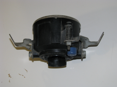

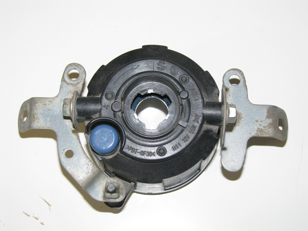

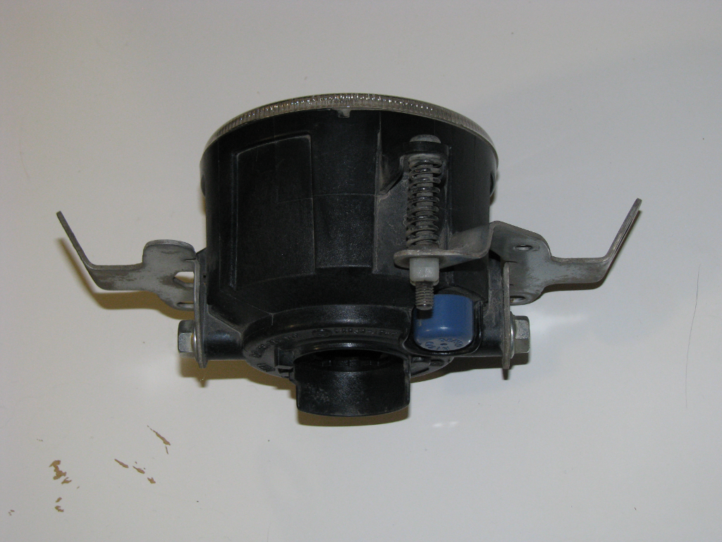

Аккуарт 1 января покатался я в дождь и лопнули стекла обоих противотуманок, видимо умыл их где-то из лужи.
Машина 2013 года на гарантии.
ОД Major - сказал "не гарантия".
ОД Независимость сказал "может и гарантия", но "нужно смотреть", а "у нас очередь" и всячески спихивал проблему на страховщика КАСКО.
Страховщик вообще не работает до 12 января.
Вобщем решил поменять сам, заодно исследовал проблему.
ПТФ на П4 бывают двух видов - с четырьмя пластиковыми ушами и, видимо с 2012 года, с металлическим крепежом и тремя дырками.
Совместимых ПТФ с ушами существует великое множество, тут есть информация, втч от Дэу нексия, Рено логан/меган итп, с железками гораздо меньше, но тем не менее все они абсолютно совместимы по крепежу. Крепления в бампере, очевидно, не менялось. Разница только в приводе регулировки по высоте и в новых фарах провода дополнительно крепятся стяжкой к железному уху, что слегка затрудняет ее замену.
На праздники никто не работает, удалось купить за 1750 рэ только вот такие фары DLAA LA-MB302B.
Встали без проблем.
Замена элементарна. Для замены правой фары поворачиваем колеса до упора направо, отворачивает саморез, клипсы на подкрылке, отдираем немного накладку крыла от крыла, суем в щель под подкрылком руку, наощупь снимаем разъем, короткой крестовой отверткой отворачиваем три самореза, через дырку от фары отщелкиваем стяжку, вынимаем фару целиком, кольцо не трогаем. С первой фарой слегка сегодня повозился, на вторую, умеючи, уже потратил всего 10 минут. Ничего более разбирать, снимать колеса, ехать к ОД не нужно.
У меня стояли "оригинальные" фары от NITTO DENKO, детальные картинки в аттаче.
У них стекло - это настоящее стекло, отражатель металлический, пластик корпуса держит температуру до 200 градусов, это я проверил при помощи паяльной станции.
У DLAA LA-MB302B - все детали из пластика, а исполнение, честно говоря, полное гуано. Ну чего тут собственно ожидать? Цена 1750 рэ - это же цена вместе с лампочками.
Включать их можно только на ходу, чтобы они не расплавились.
Так что тема по замене стекла достаточно актуальна. Буду исследовать.

apache
- Сообщения: 55
- Зарегистрирован: 16 сен 2014, 19:17
- Двигатель:: 6G75
- Мой автомобиль(и):: Pajero 4 3.8
- Поблагодарили: 6 раз
Re: Разбилось стекло противотуманки.

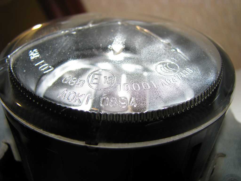

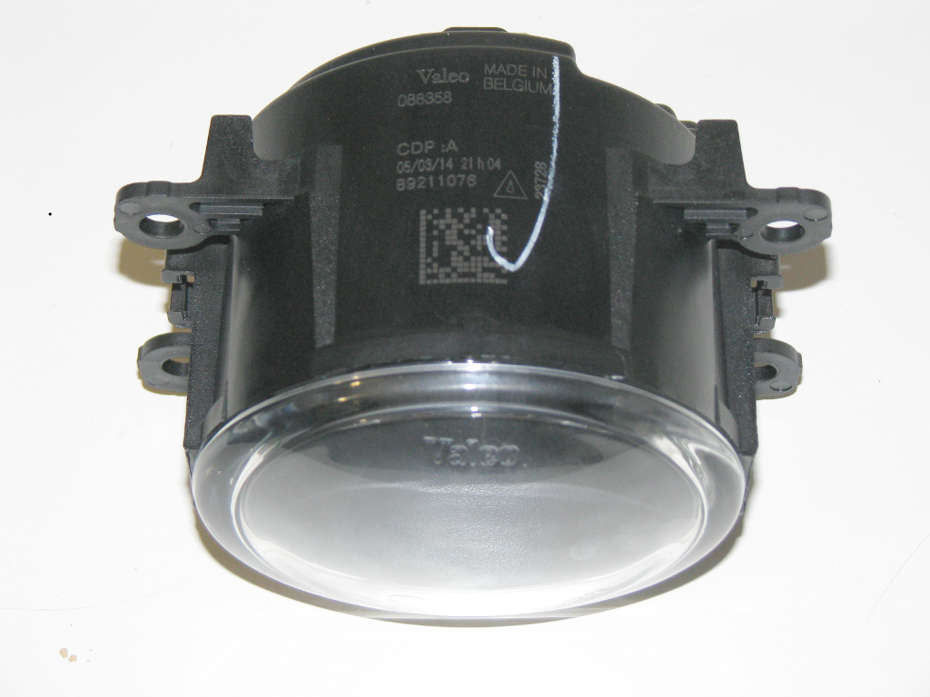

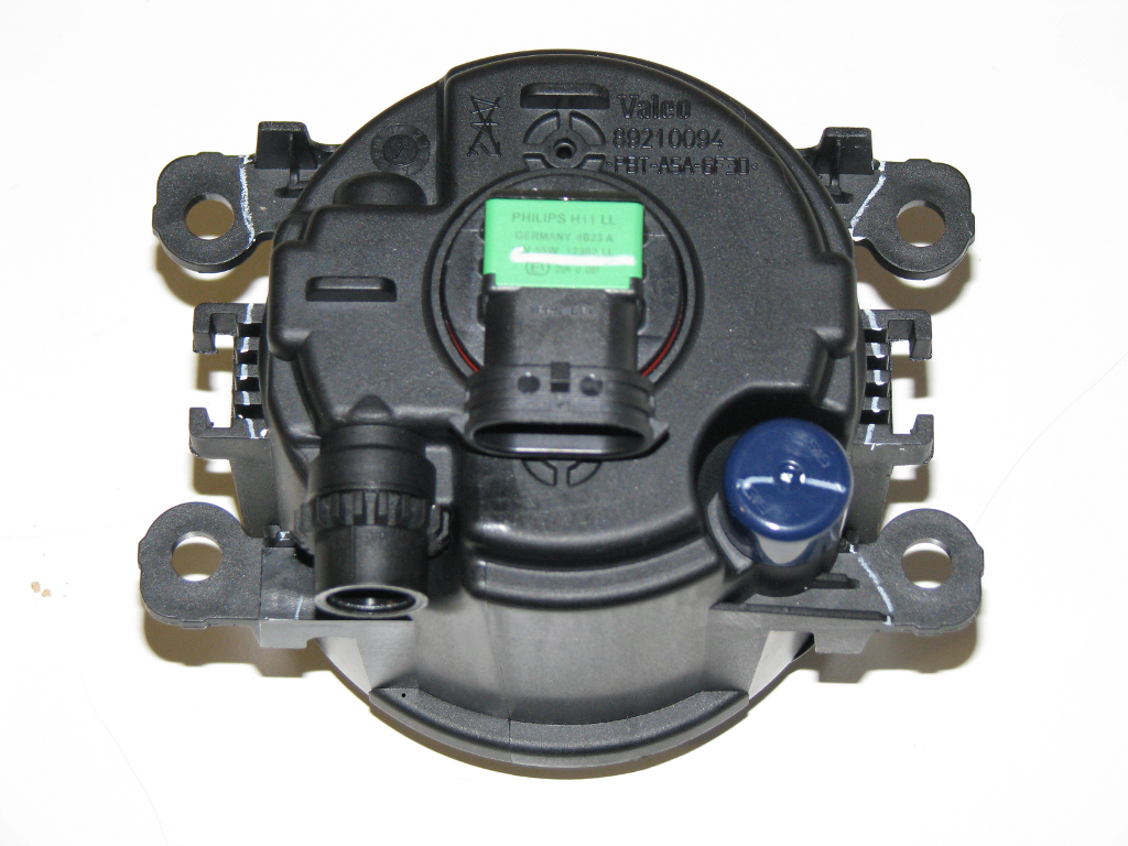

Нашел в том же магазине и купил для коллекции ПТФ от Рено логан.
VALEO 088358
Обследовал с пристрастием.
Пластик корпуса по качеству почти как у оригинала NITTO DENKO, чуть менее термостойкий, совсем чуть чуть плывет при 200 градусах, но в целом достаточно приличного вида.
Стекло у этих фар - настоящее стекло, не пластик, лампочка Phillips, металлический отражатель и качественный узел регулировки по высоте - не сравнить с китайским.
На фото специально высветлил лазерную маркировку - сделано в Бельгии.
Общее впечатление - сделано на 5, не то, что предыдущее китайское гуано.
Хотел с них стекла содрать и попытаться переклеить на оригинал, но не буду, фары практически ничем не уступают оригиналу.
Думаю можно смело рекомендовать на замену, цена за одну фару с лампочкой - 1770 руб, все же не 8-10тр, как у ОД.

Только вот получил дубликатные ПТФ - САТ-овскую.
Одну фару воткнул в машину. Разобрал оригинальную (Валео) и дубликатную.
За стеклом стоит типа маски - пластиковая труба, для красоты, скрывает нутро фары.
Эта маска 70 мм. Это просвет для луча света от лампы и отражателя.
Внутренний диаметр корпуса ПТФ 78 мм., что у оригинальной, что у дубликатной.
Незадача в том, что колечки диодные есть по внешнему 80 мм с внутренним 70 мм., а есть 70 мм., у ней 60 мм. внутри.
То есть 70/60 мм отпадают, так как закрывают "проход" для света от лампы.
Заказал колечки на 80 мм, буду мудрить по приходу!
Постараюсь выложить фотки как все сделаю!

Что хотите то по итогам- глазки, ПТФ с глазками, или и то, и другое?
Типа из любопытства)))

планируется силовик с 4-мя птф.Lebed писал(а): Что хотите то по итогам- глазки, ПТФ с глазками, или и то, и другое?Типа из любопытства)))
одну пару как минимум глазки + светодиодные лампы = аля DRL
вторую пару глазки + то же самое или все-таки чтобы сохранить функцию ПТФ.

Эти светят не очень ярко в жизни.BabyHummer A-328 писал(а):Такие http://ru.aliexpress.com/item/45CM-LED- ... 13027.html http://ru.aliexpress.com/item/2pcs-lot- ... 75131.html можно порезать под размер.Кахарман писал(а): Заказал колечки на 80 мм, буду мудрить по приходу!
Сейчас имеет смысл брать те что по cob технологии (они будут ярче чем CCFL и свет более равномерный чем smd), например эти
http://www.ebay.com/itm/2x-80mm-CARCHET ... 4630316a9a
или эти
http://www.ebay.com/itm/80MM-White-COB- ... e0&vxp=mtr
это не самые дешевые цены, просто на вскидку нашел.
Есть еще тема интересна с диодами exled 1533l2 на борту диода уже стоит стабилизатор напряжения, то есть им драйвер или отдельный стабилизатор не нужен.

А вот эти?
http://ru.aliexpress.com/item/1-ring-Re ... 94494.html
Есть на 78 мм, кстати.

есть и 75 ммКахарман писал(а): Незадача в том, что колечки диодные есть по внешнему 80 мм с внутренним 70 мм., а есть 70 мм., у ней 60 мм. внутри.
http://www.ebay.com/itm/Bright-White-2x ... 9d&vxp=mtr
http://www.ebay.com/itm/Bright-Amber-2x ... 5e&vxp=mtr
