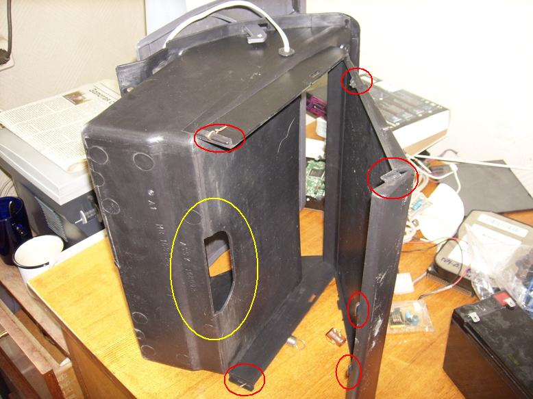

vk2, Бардачёк как бы состоит из двух отсеков, нижний -большой, под всякий хлам, и верхний узкий под документы.
Так вот, верхний отдел в конце на дне имеет небольшую прорезь, мелкие вещи могут в неё провалитца, видимо она сделана для того, чтобы можно было снизу рукой подтолкнуть их(документы) наружу.
А если вытащить бардачёк из торпеды, то верхняя часть его сделана откидываемой, на защёлках, и если она слетела с их, то что ты положеш в верхний отсек - будет вываливатца на ноги пассажиров...
См. фото.

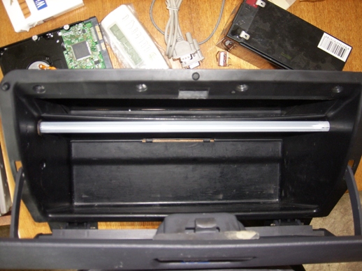

Замутил себе подсветку в бардаке в виде лампы дневного света, такие продаютца в компьютерных магазинах для тюнинга компов (аля подсветка внутри корпуса, цена-200-300 руб.в комплекте две лампы и блок розжига-преобразователь с 12 на более высокое напряжение), работает от 12 вольт. Свет включаетца при открытии бардака, благодаря микрику.
См. фото.

Вытащил бардак, открыл верхнюю часть, сфотал.
На фото, что обведено жёлтым - та самая щель, в которую походу всё сваливается.
Красным обведены защёлки, если задние защёлки каким либо чудом раскрылись, то всё, что ложиться в верхний отдел - будет падать под торпеду на заслонку отопителя и ноги пассажиру.

спасибо за пояснения
сам туда ещё не влазил так глубоко...
