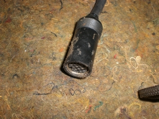

Значит все таки что за штекер на первой фотке?
И вот что еще обнаружил в багажнике Что за разъем?

ПОХОЖ НА РАЗЪЕМ САБА

CD-чейнджер, ТВ-тюнер или ещё какой-нить аудиоприбамбас! Второй такой-же должен быть под панелью в районе майфуна.Wagner90 писал(а):Что за разъем?
