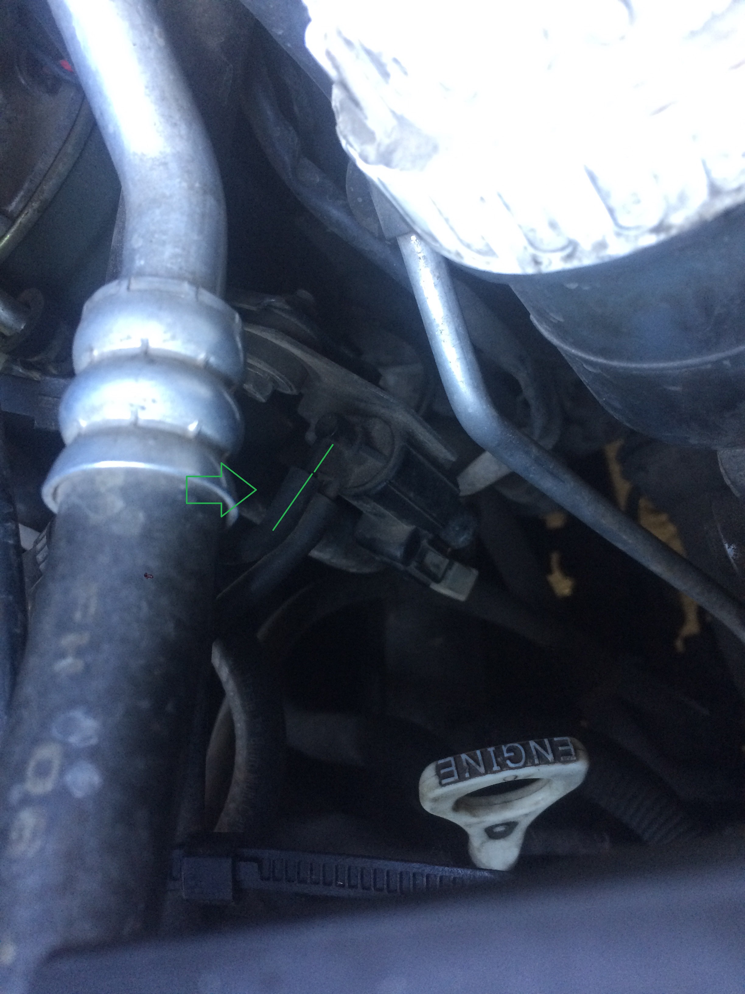

Добрый вечер! Недавно стал владельцем Pajero sport 2007 - 99 лошадок 2.5D и перед покупкой машины я знал про болячку мигающего значка полного привода и проблемным вакумником и у меня была аналогичная проблема) но сегодня я заметил выпавшую шлангу возле щупа (с правой стороны), и идет она на какой-то датчик. На фотографии я выделил, я его одел проехался метров 500 и лампочка перестала мигать (после переключения приводов она загорается, как и должно быть).
Суть вопроса, для чего этот датчик? То по ощущениям машина стала тугая на газ или я уже себя накручиваю.

Этот датчик( клапан) от кондиционера, верней на "подсос" при его включении, ты б хоть посмотрел куда от него шланг идет
идет на лягушку с тягой стояшую с права от ТНВД
тяга прходит на сектор дроселя

Спасибо я понимаю. Позадаю глупые вопросыалексей - Маленький Мук писал(а):Этот датчик( клапан) от кондиционера, верней на "подсос" при его включении, ты б хоть посмотрел куда от него шланг идетидет на лягушку с тягой стояшую с права от ТНВД
- Тот который я вставил верхний, заходит куда-то в салон под жабо с водительской стороны, а второй нижний не смотрел. (предполагаю, как Вы сказали на лягушку), верно ли они подключены?
- Может возврат шланги повлиять на тягу двигателя, медленный разгон и тд ?
