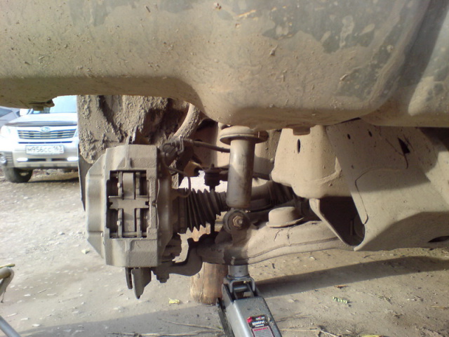

Жипер писал(а):Эт наверное единственный японский жип(как и 185-й сурф - у них одна платформа) у которого через 50-60тыр
пробега отрывает оригинальную нижнюю шаровую на ходу.
Так и должно быть, у них нижняя шаровая по-идиотски стоит на вырыв, как на жигуляхМШУ писал(а): Про шаровые-не верю,ну если тока с дырявым пыльником 20 тыс.км не проехать)))
На внедорожнике такой конструкции не место.

А в чем суть разница торсы или пружины на ИФС????? нижняя шаровая опора всегда при сжатие будет работать на "отрыв".
- Смайлик
- Сообщения: 11338
- Благодарил (а): 265 раз
- Поблагодарили: 682 раза
Re: Кардан со ШРУСОМ.
Не понял суть...МШУ писал(а):А в чем суть разница торсы или пружины на ИФС????? нижняя шаровая опора всегда при сжатие будет работать на "отрыв".
У Пыжа шаровая к рычагу прикручена и вниз в кулак, даже если сильно захотеть то всё равно не получится оторвать.

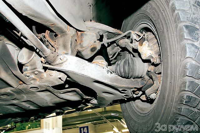

Тип упругого элемента не важен.МШУ писал(а):А в чем суть разница торсы или пружины на ИФС????? нижняя шаровая опора всегда при сжатие будет работать на "отрыв".
Посмотри расположение нижней шаровой на Паджеро - масса машины вдавливает палец в опору, а не вырывает его. Сравни с предыдущей картинкой.

вот вот а ты говоришь тойотаМШУ писал(а):Каюсь,уели
