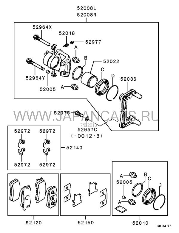

Фото выложить не могу, но примерно процесс описать могу!
1. Ослабляем гайки на колесе
2. Поднимаем авто (на ручник не ставим)
3. Откручиваем 6 гаек и снимаем колесо
4. Постукивая изнутри деревянным молотком по диску или обычным через брусок, снимаем тормозной диск
5. Пассатижами аккуратно вытягиваем пластинку под номером 52376 на рисунке
6. Одеваем на солдатик (52964В на рисунке) чашку (52321)
7. Одеваем пружинку (52376 на рисунке)
8. Одеваем чашечку (52321)
9. Ставим на место диск
10. Вешаем колесо и затягиваем гайки
11. Спускаем авто и протягиваем все гайки.
Повторяем процедуру со вторым колесом..... Радуемся!
ПСЫЫ Чашки ставятся навстречу друг другу. Примерно так: |)пружинка(|
Если внимательно посмотреть на картинке будет все ясно.
Думаю описал доступно.))))

DenVer писал(а):MB 857302- 8 штук (4 на колесо) Чашечка на рисунке 52321
MB 520470- пружинки 4 штуки (2 на колесо) на рисунке 52376
В Москве Экзист выдал сумму 1 000р.. Все в наличии ну день- два подождать. Если колодки умеете менять самостоятельно, то и это не составит труда.
Чегото не пойму, чашечек 4 на колесо надо, а пружинки две на колесо чтоли? На рисунке вроди одна пружинка и две чашечки на колесо нарисованны. Можно поподробнее сколько брать и куда вторую пружинку с чашками крепить?

Все правильно! Чашечки четыре, пружинки две! У вас на каждом колесе 2 колодки ручника. Следовательно 2 солдатика! На каждый солдатик одевается чашечка как бы вверх ногами(углублением на Вас), затем пружинка, потом чашечка углублением от себя. Получается, чашечки своими выпирающими частями не дают пружинке сбиваться- перекашиваться. Точно так же поступаем и со второй колодкой! Затем переходим ко второму колесу!zoranz писал(а): Чегото не пойму, чашечек 4 на колесо надо, а пружинки две на колесо чтоли? На рисунке вроди одна пружинка и две чашечки на колесо нарисованны. Можно поподробнее сколько брать и куда вторую пружинку с чашками крепить?

Никаких особых нюансов. Откручиваем 2 болта крепления суппорта (не путаем с болтами направляющих) и стягиваем с диска вместе с колодками и скобой.zoranz писал(а):А можно поподробнее про снятие супорта и тормозного диска. Может какие нюансы есть?

Re: Колодки ручника
На рисунке 52964 X и Y- это направляющие! Их откручивать не нужно!
52975- болты крепления всего суппорта. Один вверху, другой внизу. Откручивать их))))

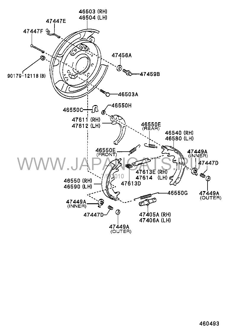

Я тут на тойотовском форуме вот такую инфу нарыл
Вчера проточил задние тормозные диски.
Фотографий нет, однако ничего сложного процессе снятия диска не было.
1. Снимаем колесо
2. Снимаем тормозной суппорт целиком (это другие два болта на 17)
3. Совмещенное отверстие в тормозном диске и полуоси прокручиваем вниз и отверткой крутим колесико регулятора ручного томоза (если этого не сделать, то появится возможность потрахаться с установкой тормозных колодок)
4. Вкручиваем два болта в специальные съемные отверстия в тормозном диске предварительно побрызгав на них и на посадочное кольцо тормозного диска WD-40.
]5. Снимаем диск руками.
6. Собираем в обратном порядке
Третий пункт меня интересует надо ли колесико это крутить или просто снять диск? У нас с прадо вроди тормозные системы одинаковые.
И в четвертом пункте пишут что болтами выдавливать надо, а вы говорите что киянкой по диску долбить, так как же все таки правельно снять?
1. Снимаем колесо

Вот думаю а не подойдут ли нам детали от прадо 120
Пружинка 47447D
шайба 47449А
Ценник почти в два раза гуманнее чем у нас 550р экзист выдает.
Может кто ставил уже?
Пружинка 47447D
шайба 47449А
