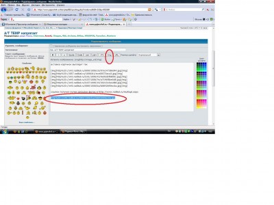

Re: A/T TEMP напрягает
вставка картинок выглядит так
[img]http%20://s43.radikal.ru/i099/1006/c6/97e147386d44.jpg[/img]
[img]http%20://i057.radikal.ru/1006/b1/ece00573aca3.jpg[/img]
[img]http%20://s43.radikal.ru/i101/1006/43/0e05d5f8806c.jpg[/img]
[img]http%20://s45.radikal.ru/i107/1006/7e/a7196f0be0d8.jpg[/img]
[img]http%20://s45.radikal.ru/i107/1006/19/3021516a1d88.jpg[/img]
[img]http%20://s40.radikal.ru/i089/1006/ba/b8842699ec6a.jpg[/img]
ссылки получил путем загрузки фоток в http://www.radikal.ru/multiupl.aspx
