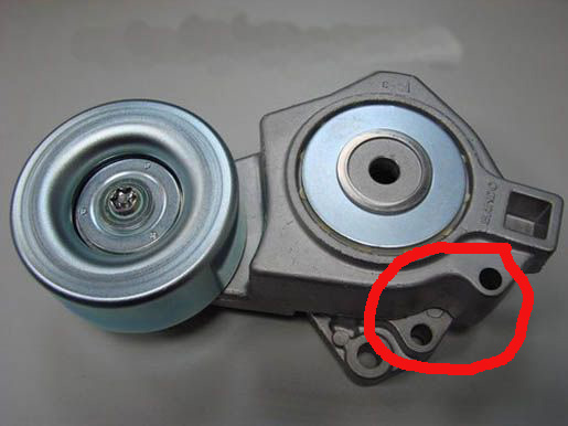

нечаяно набрел на виновника -Изображение.

Все правильно. Сведешь эти два отверстия и туды гвоздик))))

::-D: Разломал!!! Делов на 10 минут - экономия 5 тыр!!! Пружина не носится, мощная....прям в капкан на бобра. Подшипник 203 :*JOKINGLY*: , или к примеру SKF 6203-2RSH ... :*VICTORY*:
