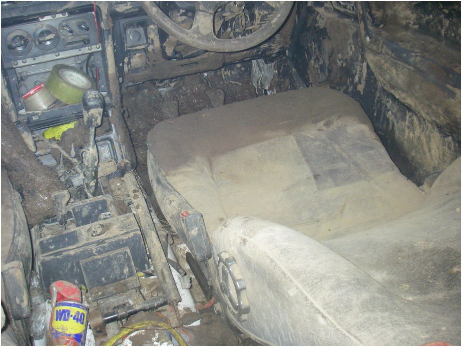

Вот здесь пожалуй и больше 3км набралось.
Но это был самый тяжелый этап в моей жизни.
100 км ехали 33 часа.
http://4wd.primorye.ru/picviewer.aspx?a ... t=0&page=0
А так, среднее лебяжение думаю до 10 метров.
