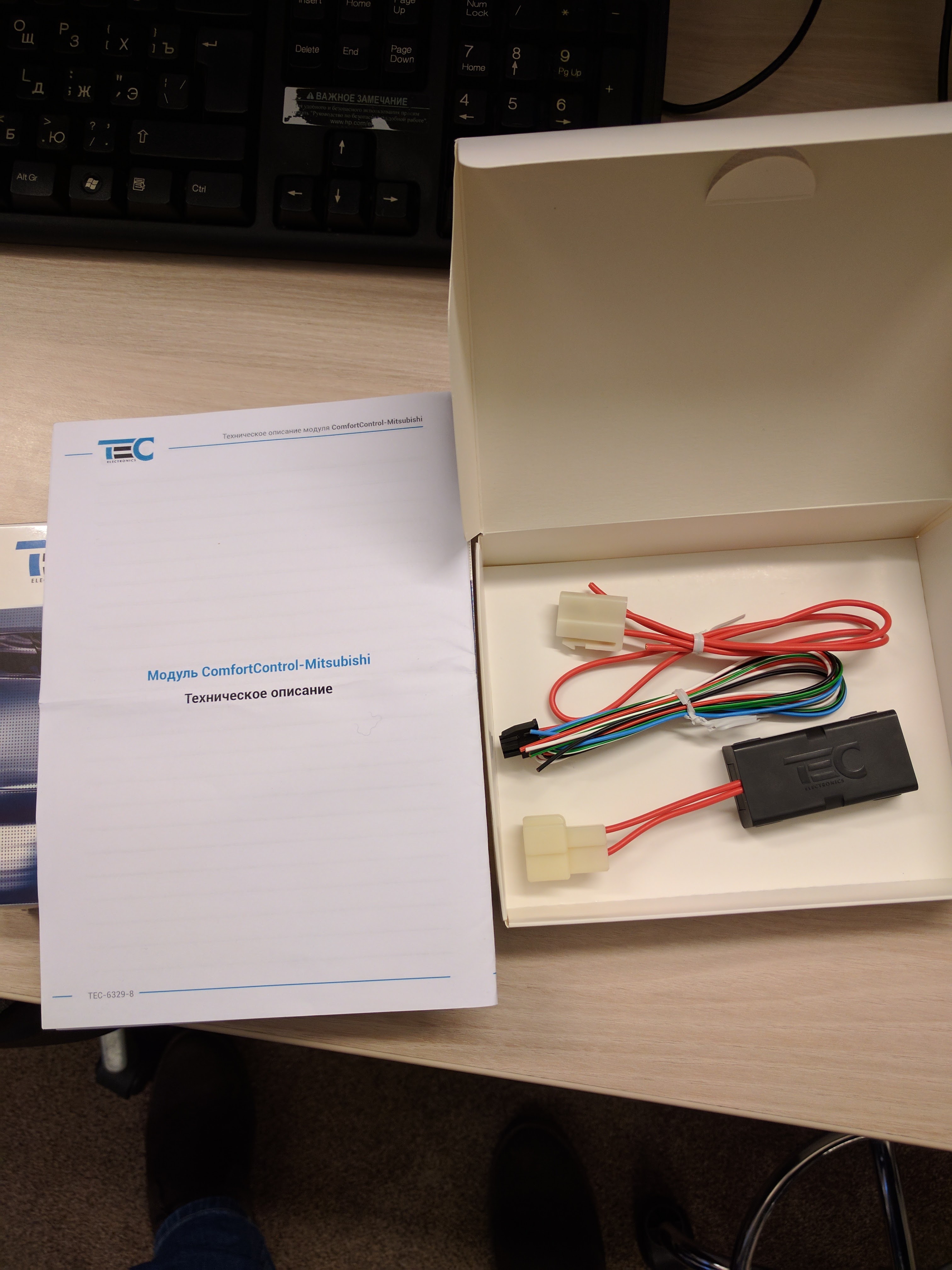

Собственно решение есть. Не самое дешевое, но зато простое. Себе поставил. Рекомендую.
Цена вопроса - 2300 р.

А по сути что эта коробочка умеет делать?stnslv писал(а):Собственно решение есть. Не самое дешевое, но зато простое. Себе поставил. Рекомендую.

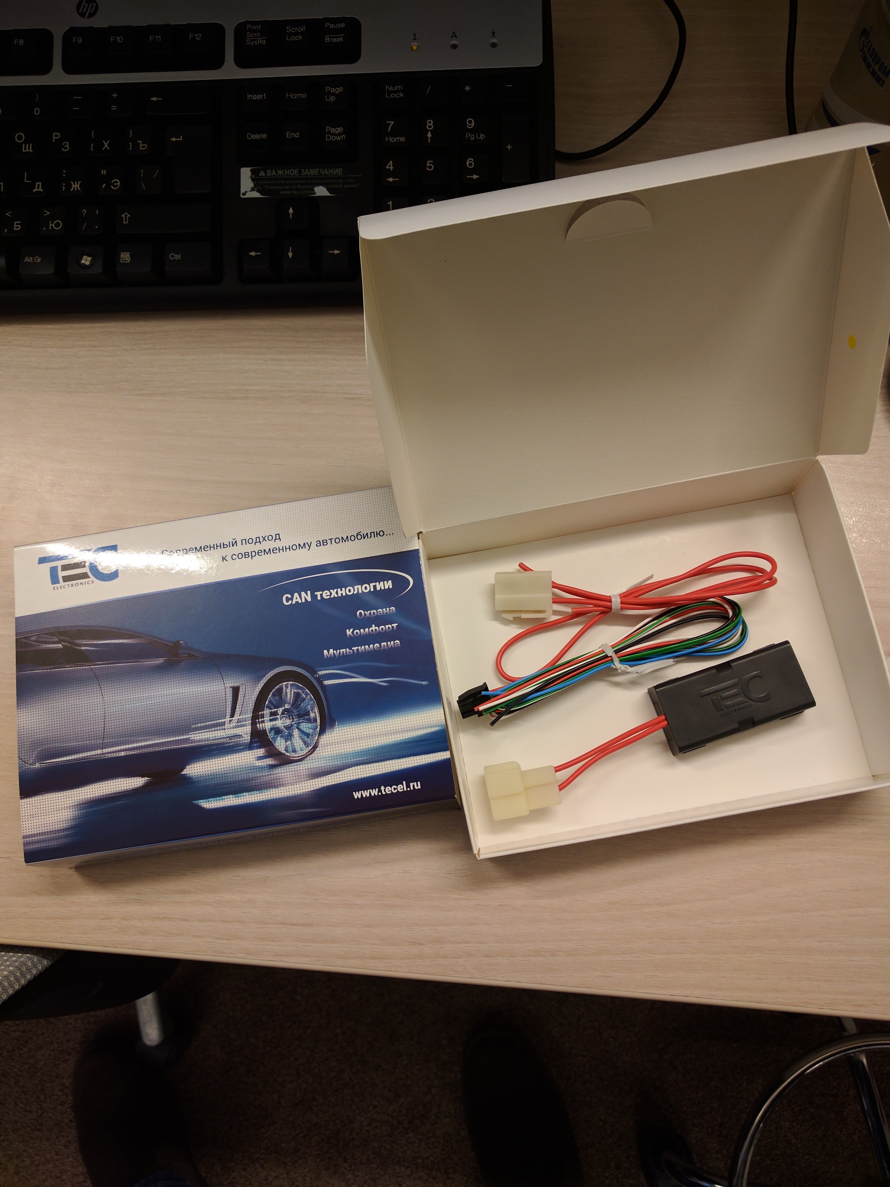

Re: Доводчик стекол
6 проводов.... Что тут сложного?

Она автоматически закрывает открытые окна при закрытии центрального замка.Anjik писал(а):А по сути что эта коробочка умеет делать?stnslv писал(а):Собственно решение есть. Не самое дешевое, но зато простое. Себе поставил. Рекомендую.

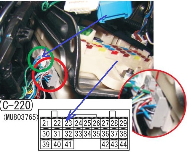

Re: Доводчик стекол
-Куда подключали голубой провод (короткий отрицательный импульс которого дает команду на закрытие)?Hidemon писал(а):6 проводов.... Что тут сложного?
-От куда брали силовой плюс на питание доводчика. Скрутка на толстый белый провод в блоке предохранителей?
https://www.drive2.ru/r/mitsubishi/1003229/
PrimusDJ aka Pajerojet

По сути этим должна заниматься доп. сигнализация, но если её нет, можно подключится к контакту штатного ц. замка.PrimusDJ писал(а): -Куда подключали голубой провод (короткий отрицательный импульс которого дает команду на закрытие)?

Re: Доводчик стекол
Белый провод согласно инструкции, вполне подойдёт, он идёт от плавкой вставки "20" в моторном отсеке 100А.PrimusDJ писал(а): -От куда брали силовой плюс на питание доводчика. Скрутка на толстый белый провод в блоке предохранителей?

Но на контактах замка полярность меняется. просто через диод? У вас как реализовано?Диснов писал(а):По сути этим должна заниматься доп. сигнализация, но если её нет, можно подключится к контакту штатного ц. замка.PrimusDJ писал(а): -Куда подключали голубой провод (короткий отрицательный импульс которого дает команду на закрытие)?

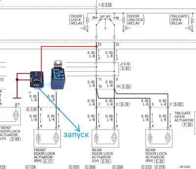

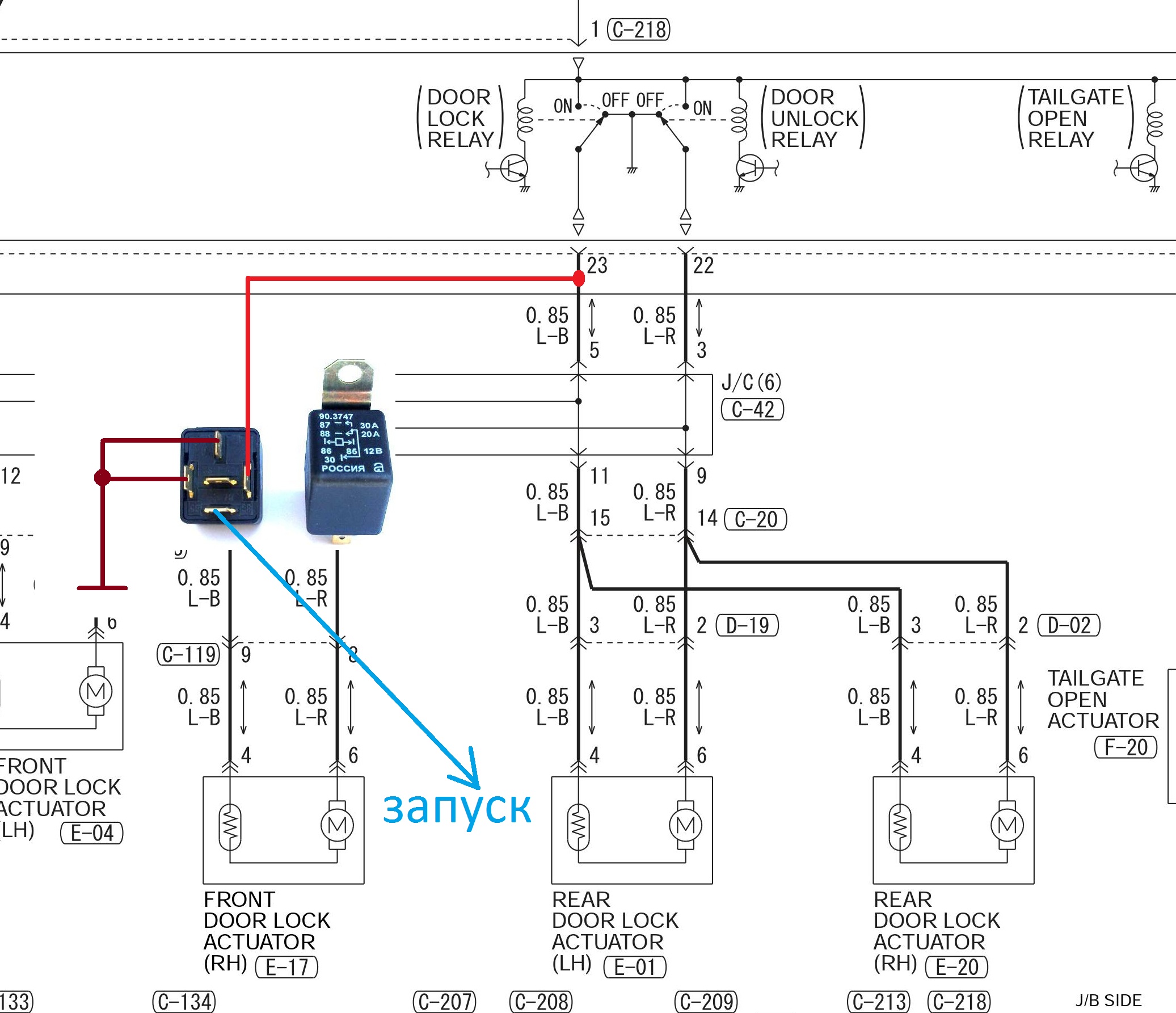

Диснов
- Сообщения: 200
- Зарегистрирован: 19 авг 2016, 10:21
- Двигатель:: 4D56 Di-D
- Мой автомобиль(и):: NPS АКПП
- Откуда: Кашира
- Поблагодарили: 10 раз
Re: Доводчик стекол
Хотите получить отрицательный импульс во время закрытия, подключите:
Самый простой способ - реле.
