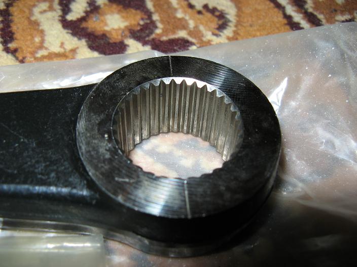

когда сошку одеваешь то совмешаешь метки, на торце вала две полосы..,а потом на шлицы сажаешь..AlexV писал(а): но так и не нашел меток..

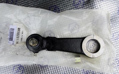

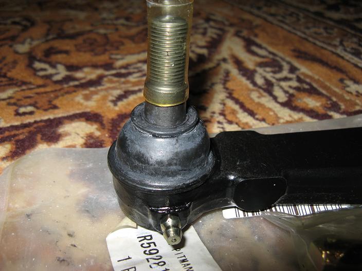

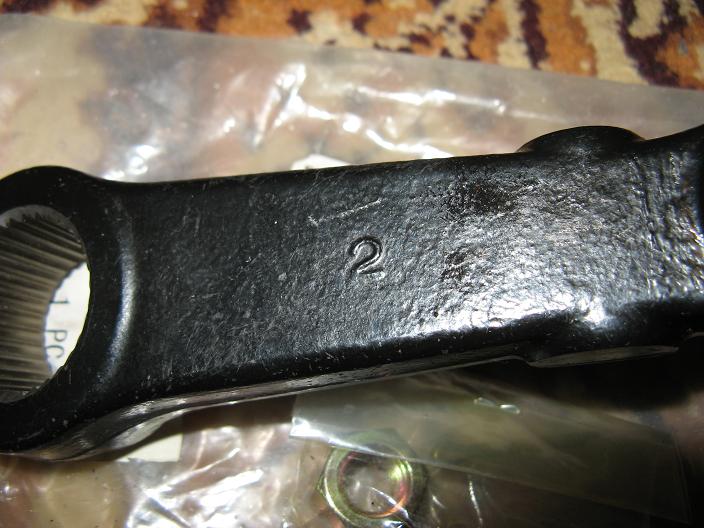

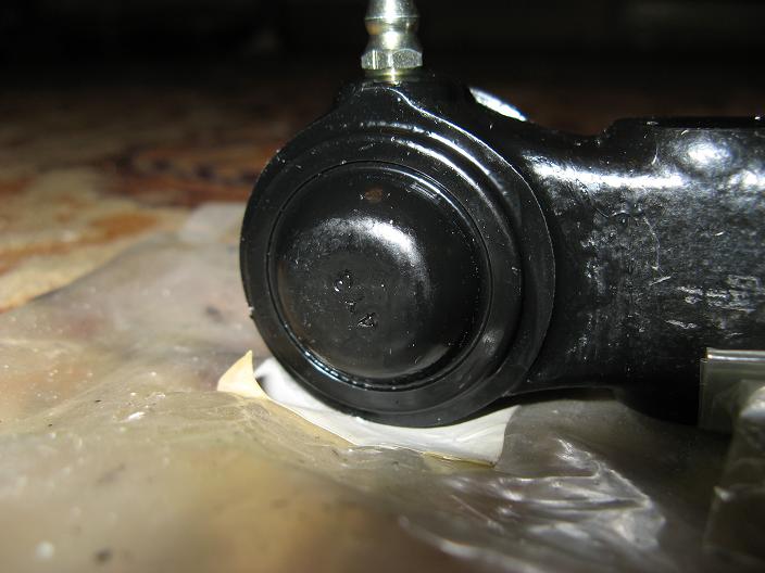

По поводу "оригинальности" оригинальной сошки с экзиста, на ней вообще есть какие нибудь опознавательные знаки, что она действительно оригинальная ????
Которая пришла мне в полиэтиленовом пакетике ничего про митсубиси и где она сделана не написано, подскажите кто знает, может стоит отнести её обратно ???

Подскажите что такое "Экзиста"? У нас во Владивостоке я покупал сошку за 4500р оригинал один в один с фото сверху.

Интернет магазин автозапчастейSerj$ писал(а):Подскажите что такое "Экзиста"? У нас во Владивостоке я покупал сошку за 4500р оригинал один в один с фото сверху.

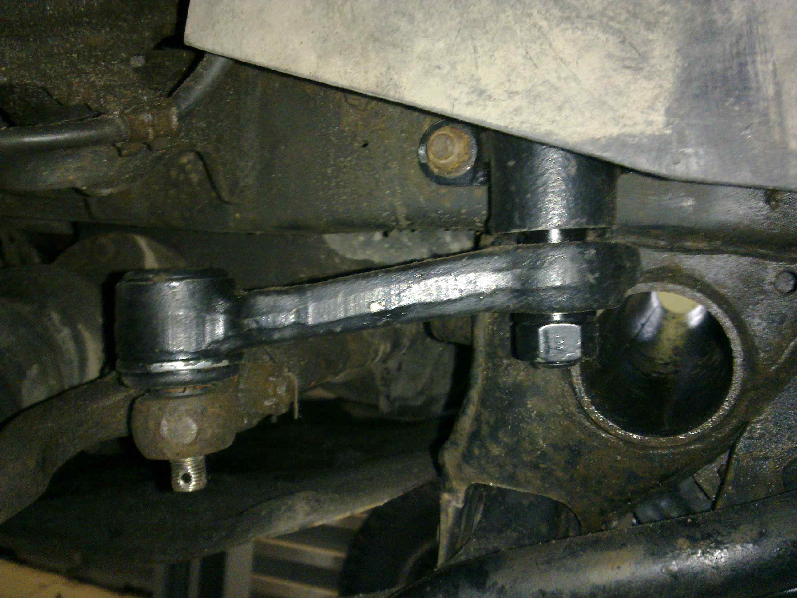

Сегодня менял рулевую сошку + нижнию шаровую (+ ещё и верхнюю).
Сначало снял сошку, потом шаровую нижюю (потом верхнюю). Собирать всё это дело начал с шаровых опор ну и под конец поставил новую сошку.
Вообщем после сборки руль встал не совсем ровно, градусов на 90.
Как теперь выставить ровно руль? Обязательно ли теперь переться на развал-схождение? (знаю, что после замены шаровых опор желательно, но не обязательно. Меня больше беспокоит рулевая.)

На сошке есть метки (на фото выше видно) которые должны совпадать. Выше всё написано.

Сошку покупал в экзисте, не оригинал (т.к не было в наличии). Не оригинал "Masuma -MP-7720". (о,щас зашёл на экзист цена на оригинальную сошку выросла до 2000 р, когда смотрел она стоила 870р,пару дней назад !!!, а эта "масума" подешевела на 50 р. !!!).
Сошку устанавливал по рискам, как и было описано выше (может руль кто то до меня переставлял,х.з.).
Ладно будим ездить и смотреть, если пыльник не "умрет", сошка не упрётся во что нибуть и резину жрать не будет то переставлю руль.

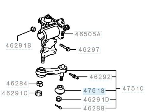

Коллеги,

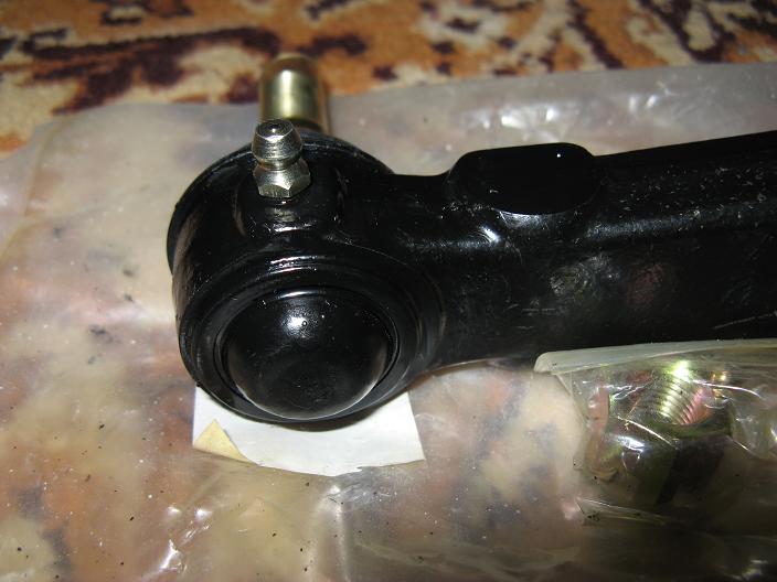

подскажите, а замена только пыльника сошки 47518 на картинке (MA 123304) имеет смысл? обнаружилось, что он порван...
или же нужно/целесообразнее менять сошку в сборе?
если менять только пыльник: он сажается на герметик?
P.S.
штуцера на шарнире сошке нет... нормально? на всех картинках/фото есть
P.S.

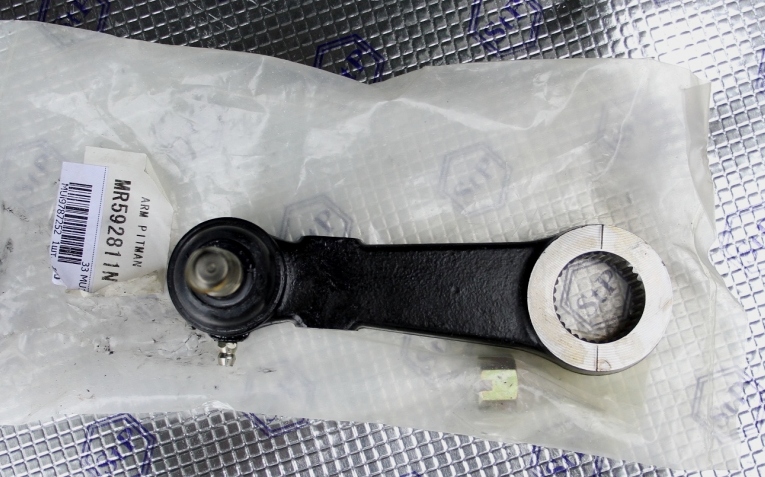

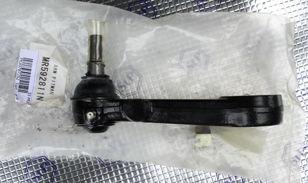

что-то я не понимаю экзист, почему сошка стоит дороже маятника в сборе? или там сошки разные?
MB 831042 Применяемость Рычаг маятниковый 3 028,48р.
MR 592811 Применяемость Сошка рулевая от 3 080,51р. до 3 773,01р.
цены за оригинал
цены за оригинал

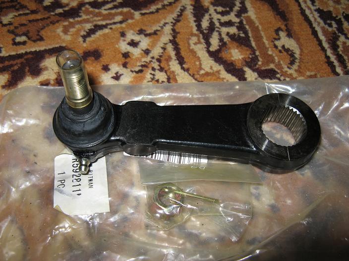

Заменил вчера сошку и маятник (и то и то оригинал).
Маятник идет в сборе с сошкой, но той, что крепится к нему (расположены справа по ходу машины). Масленки нет ни у маятника, ни у его сошки.
"Просто сошка"
(расположена слева по ходу машины) - с масленкой.
Сошки друг на друга очень похожи, ценообразование странное, конечно...
"Просто сошка"
