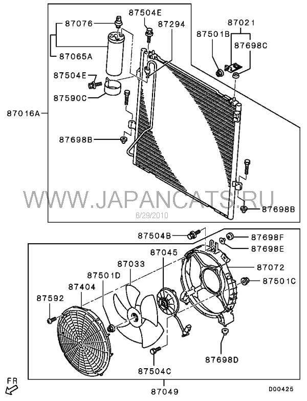

Сегодня в рольфе стоял возле 3.0 бензинки - у ней нет электрического вентилятора перед радиаторами
В субботу ездил с раннего утра и весь день по жаре, машина по часу стояла на солнцепёке с заведённым мотором, включенными фарами и климат на всю катушку - стрелка температуры ниразу не сдвинулась с места, как была по середине, так и осталась.

ГАПыч, давай смотреть правде в глаза, не впереди , а позади радиаторов у бензинки нет вентиляторов электрических, согласен?...это грустная правда. А тебя в дизелке что стоит? Тоже вискомуфта или элетровентиляторы?

Так я и смотрел ей в глаза, точнее в решётку радиатора
И не увидел электрического радиатора кондея/климата, который должен стоять перед радиаторами, на бензиновом паджерике. Может это какая то обновлённая версия?
У меня вискомуфта на основном пропеллере, который за радиаторами, и перед радиаторами стоит электрический пропеллер, наверное для кондея...

АналогичноВискомуфта на основном пропеллере, который за радиаторами, и перед радиаторами стоит электрический пропеллер
