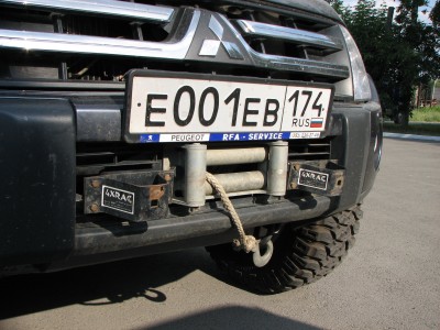

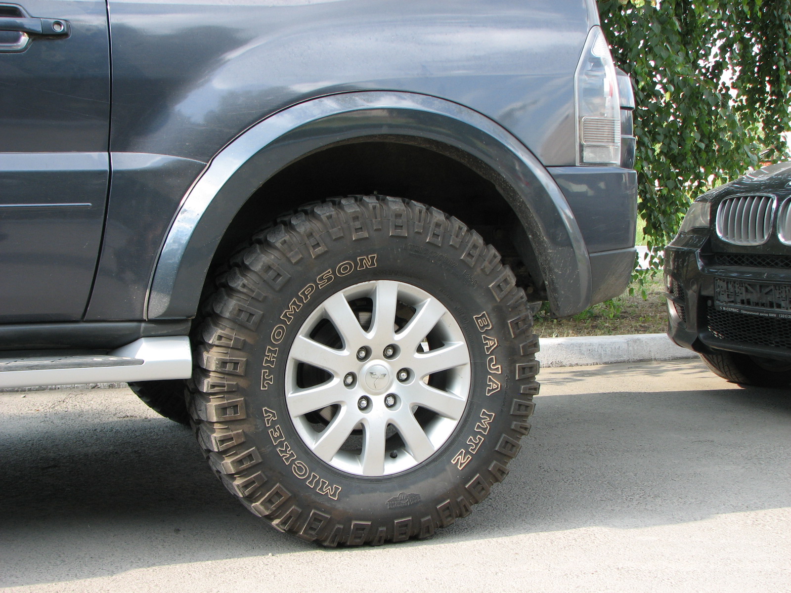

Насколько я знаю передние амморты Jaos регулируются на штоке, поэтому для изменения жесткости нужно снимать аккумуляторы?

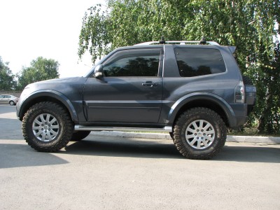

А как меняли вылет?

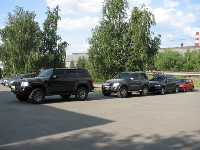

А в горах на крутых подъёмах пробовали? Как мотор справляется? Я вот думаю - справится ли 3.0 бензин, и почему-то кажется что нет, хотя...

У меня специальный кружок-регулятор на основании амортизатора. Там его и регулируешь специальной отверточкой.

Еще один вопросик - почему менялся вылет - на стандартном вылете колеса не влазили при повороте, или затирали?

и повороте.

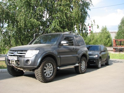

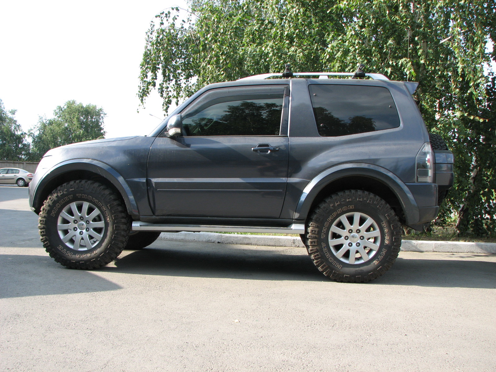

Клёва смотрицца, крутяк ::-D:

машина супер - и на вид да и функционально - просто супер.

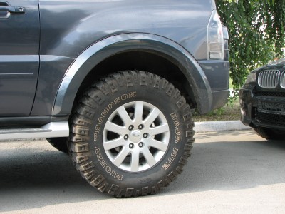

Расширители из чего изготавливали?

окраска.

Зачетное авто, получилось. В Исландии вот что с Паджеро вытворяют http://www.bilasolur.is/CarDetails.aspx ... &schpage=2 , так что еще есть над чем поработать :)

Видел в живую!!Суперски смотриться!!

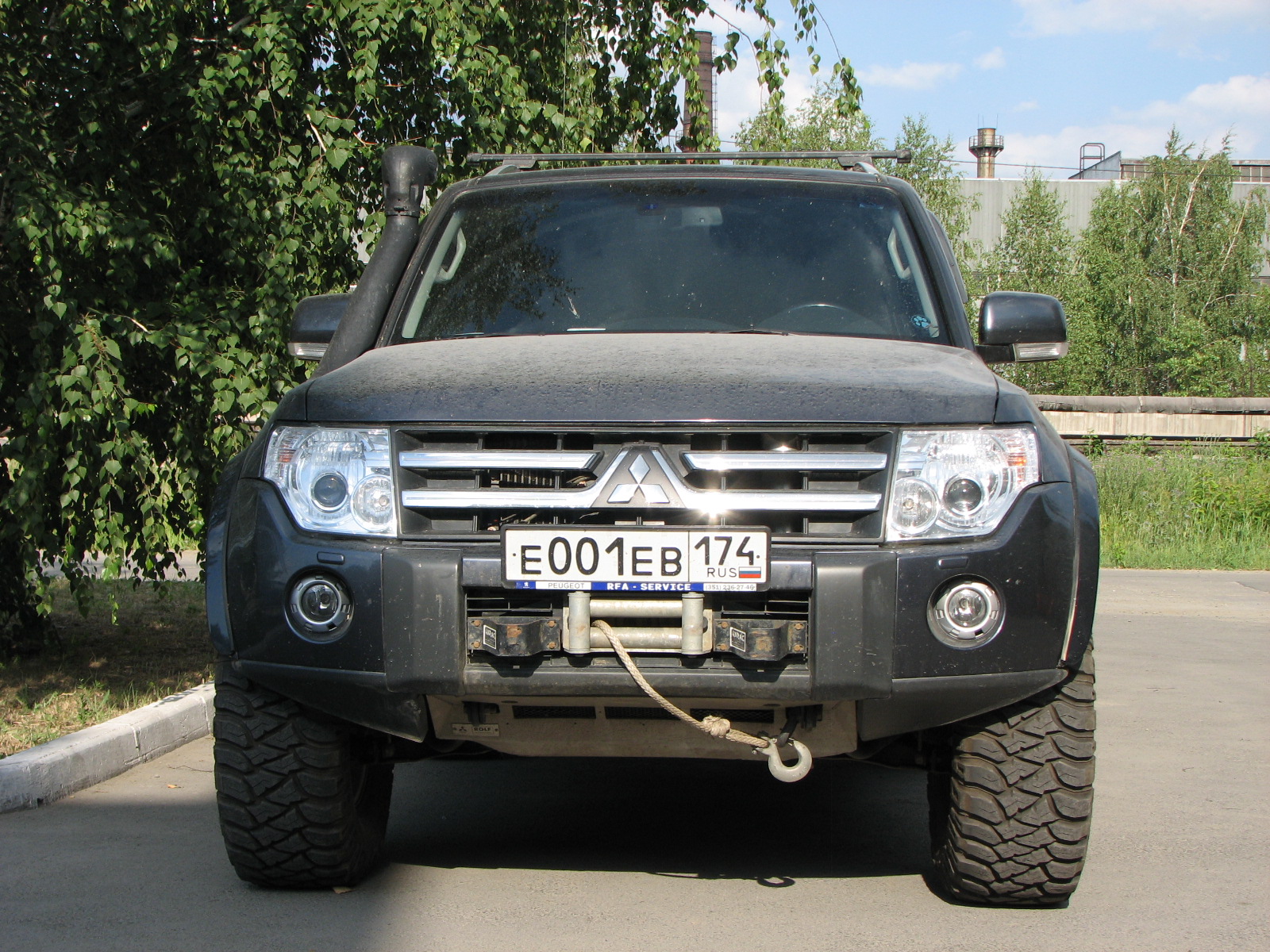

ну и как себя ведет ходовая? Сколько наездил?

Отчет о годе эксплуатации.
