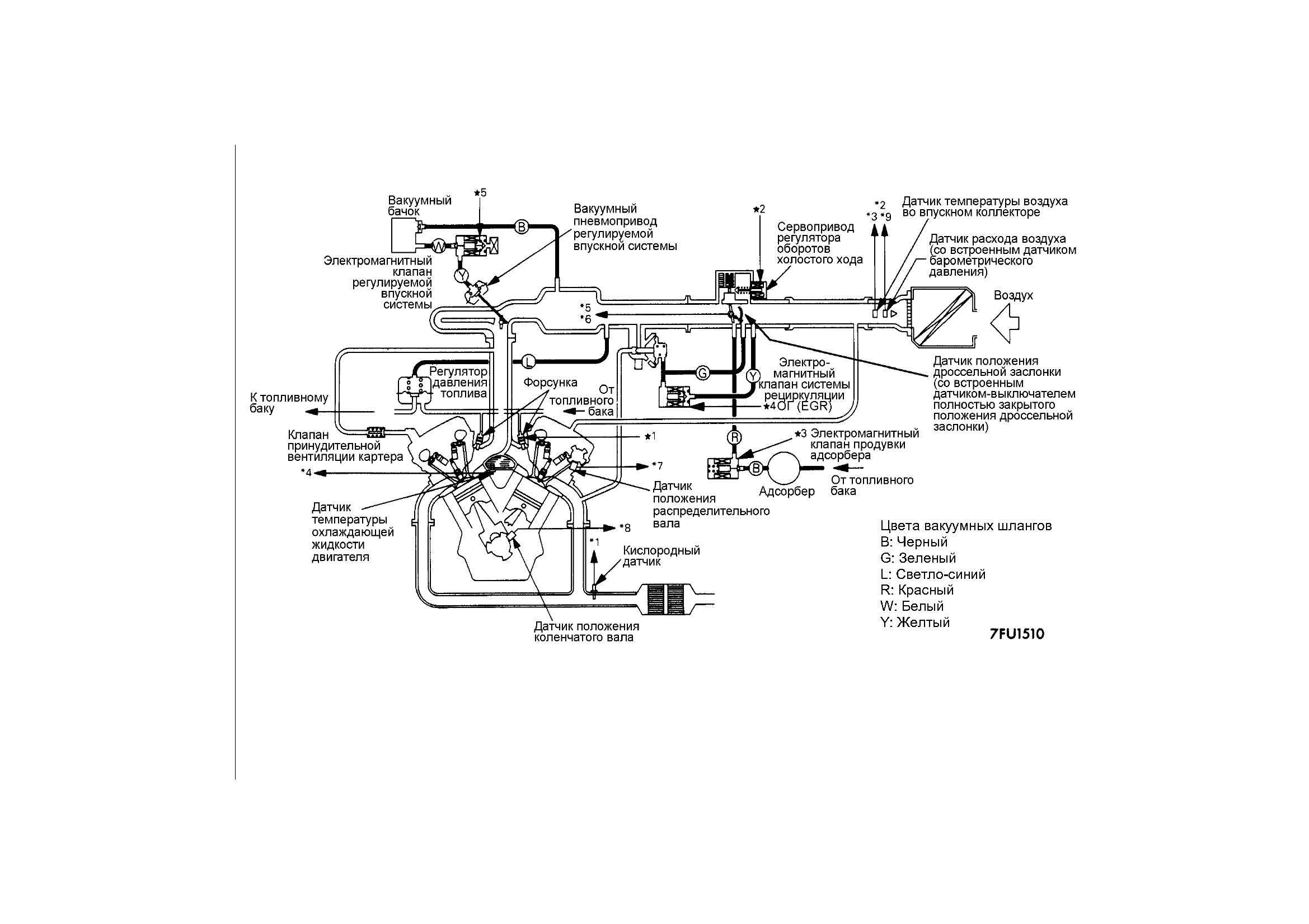

А где можно посмотреть схему шлангочек этих тоненьких под капотом каторые?

susel писал(а):А где можно посмотреть схему шлангочек этих тоненьких под капотом каторые?
Ремонт я понял на сервисе? Почему не могут замерить разрежение во впуске и сравнить с номиналом? Боюсь скоро придётся искать форум гадалок.susel писал(а):я уже просто все передумал че может быть. и так.....машина не работала даже на холостых. заглушили патрубок(железный который идет от впускного в низ куда то....) сняли воздушный фильтр и датчик МРВ. заработала на холостых но потряхивает. стало можно хоть ехать. следовательно ощущение что все таки где то подсос воздуха. Где может быть интересно?
