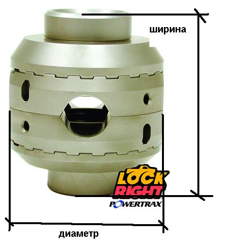

пожалуйста измерь посадочные места полуосей (кол-во шлицов, диаметр шлицевой внутр. и наружний)
и размер (ширину) всего собранного узла локии и диаметр узла (мах).
надеюсь понял о чем я.
она под 4 сателлита?

Плиз в студию тотальные замеры всех возможных размеров и фотографии если можно, попробую подумать над тем, чтобы запихнуть ее в корпус сателлитов под 5.285 в 7.25" редуктор!!!

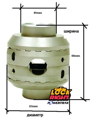

GlebaCH писал(а): пожалуйста измерь посадочные места полуосей (кол-во шлицов, диаметр шлицевой внутр. и наружний)
ось саттелитов одна: диаметр 19мм
шлицов: 28
диаметр по впадинам шлицов: 29.5
диаметр по верхам шлицов: 27.5
