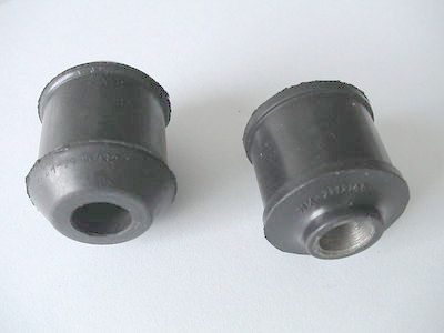

Реанимирую темку.
Тоже столкнулся с заменой сайлента переднего амо и поимел непонятки
Поэтому на него сейчас даже не гляжу.
Еле нашёл и купил москвичовские 2141-2919140 (та, что справа на фотке) Но когда начал примерять, первое, с чем столкнулся, это то, что размеры не бьются с родным сайлентом: длина втулки больше, но это хрен с ним, можно подрезать.... но ещё и диаметр внутренней части больше чем надо мм на 2. Как такой сайлент запихнуть?

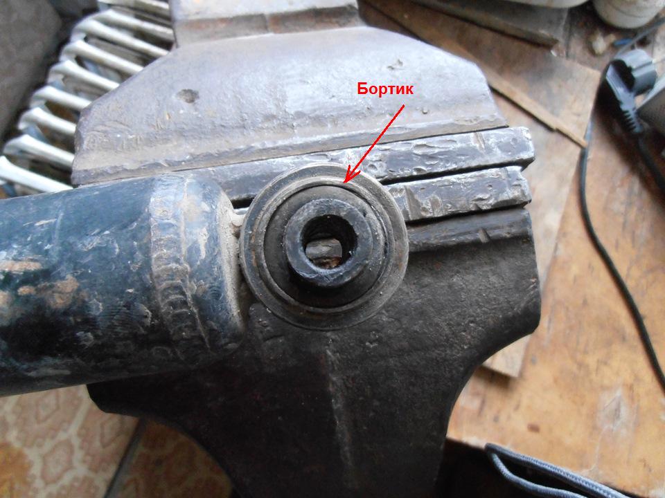

Мало того... Не знаю, у всех так или нет, но у меня на каябовских нерегулируемых амортах
по краю отверстия есть бортик (см. фото с тисками... фото не моё, но всё точно так же), он довольно острый, и диаметр по этому бортику меньше чем в самом ухе внутри. Как заперссовать, так чтоб бортик уха не срезал фланец на сайленте?
Не стал пока колхозить и поставил пока другой амортизатор (был в запасе).
Сегодня решил погуглить... Нашёл размеры космичевских резинок http://kiarioclub.ru/forums/index.php?s ... 750&page=2

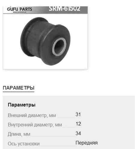

Вот ещё на экзисте такой сайлент в заменителях нашёл Похоже, что размеры у этого сайлента правильные и ближе к 2141-2915432 .
Блин, зря я в каталог не заглянул, лучше б Gufu Parts наверно взял...
Ладно, сайлент я найду или космичевский обточу.
А как прессовать, чтоб не порвать об бортик?
Или с мылом как обычно?
И более менее стало ясно, что в чистом виде 2141-2919140 не встанут.1. Втулка аммортизатора заднего 2141-2915432. Размеры:Øнар.по рёбрам 34мм, Øнар.по телу 31,5мм, Øвнут. 14мм, длина 42мм;
2. Сайлент-блок поперечной штанги 2141-2919140. Размеры: Øнар.по рёбрам 34мм, Øнар.по телу 33мм, Øвнут. по металлической втулке 12,3мм, длина 40мм.
- Сообщения: 20455
- Благодарил (а): 101 раз
- Поблагодарили: 1349 раз
Re: П2 верхний рычаг... замена ?
бортик можно и напильничком ( фаску дать) ну и да, с мылом
