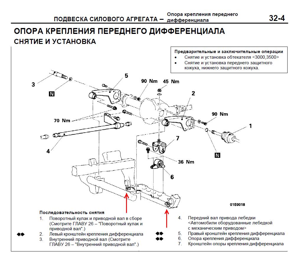

Фотки бы, если не выкинул...витал71 писал(а):при снятии обнаружилась огромная выработка на болтах и в металических втулках нижних сайленов...вот и источник звука..

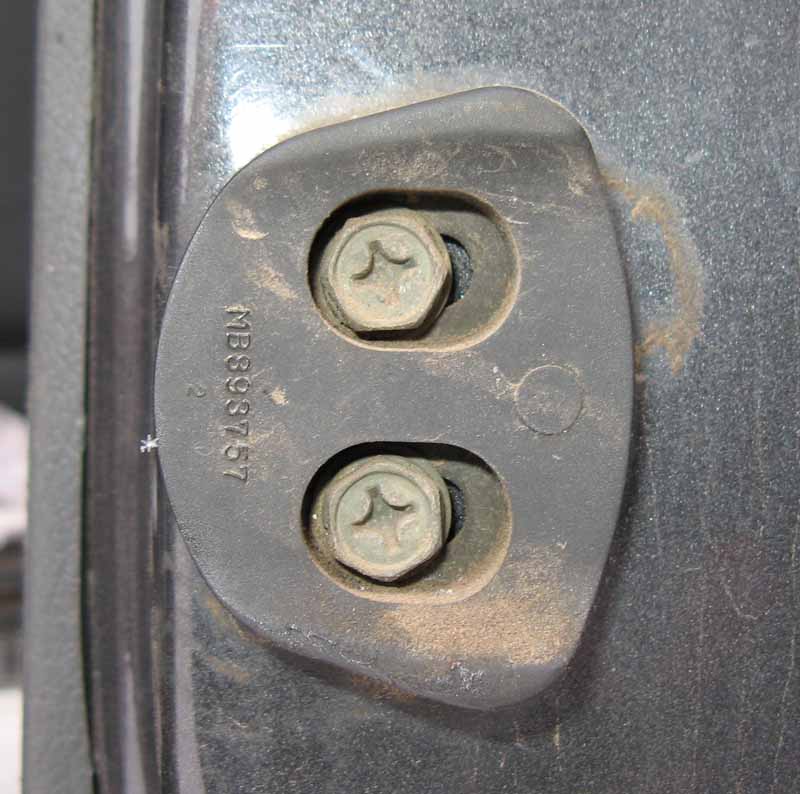

Дверь не болтается, люфта в петлях нет вообще! Вот этот отбойник:
...если смотреть как на картинке у меня уже сдвинут максимум влево. Дверь закрывается хорошо, но зараза громыхает! Еще пыль пробивается через нее в багажник, не знаю, нормально ли это? Как регулировать отбойник/петлю замка? По всякому крутил (интуитивно) - нет результата
В книжке не нашел этой процедуры

Ребят, а не подскажет кто нибудь номер резинки которая выше на картинке, отбойник двери задней ??? MB 669478 Это она ?
- kazanova84
- Сообщения: 1074
- Зарегистрирован: 30 мар 2009, 19:04
- Откуда: Tver
Re: гремучая подвеска
номер на самой резинке написан, на фото видно

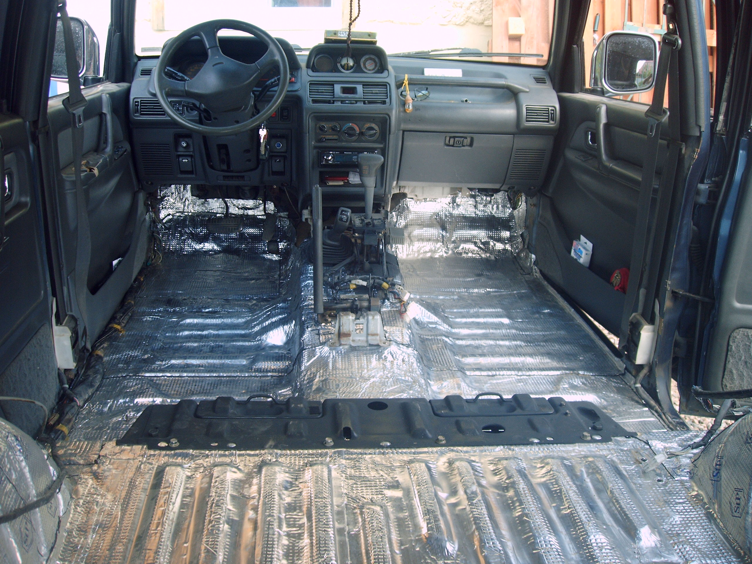

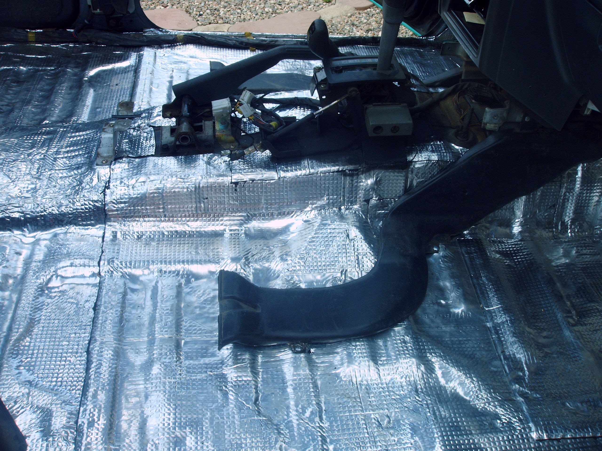

Мож и конечно не в тему, но я начал пока с этого
эффект есть.
Далее проклейка пластика, под торпедо, и осталось 2 двери заднии.
Материал вибропласт.
эффект есть.

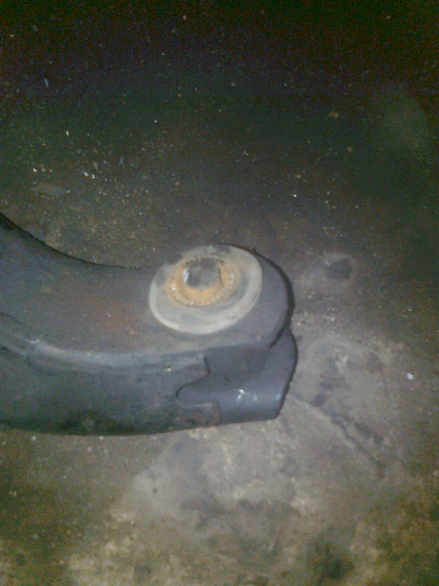

у меня щёлкал вот этот гадёныш.закис болт в салентблоке и провернул его в обойме.
