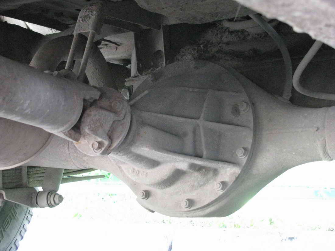

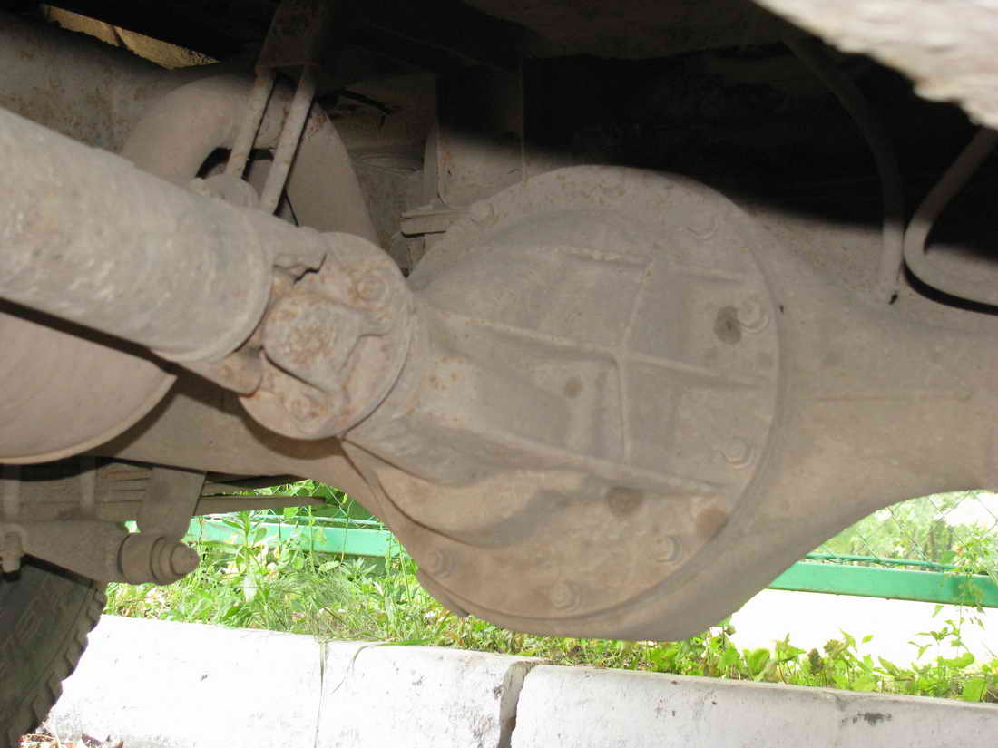

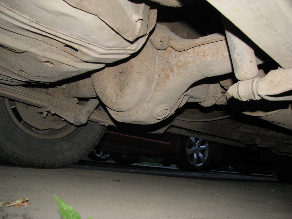

Из моих фото можно что-то заключить? 10 болтов и помойму М10. Это какой редуктор по размеру?DANger49RUS писал(а):про размеры редукторов:
8" 10 болтов помоему на M8
9" 10 болтов помоему на М10
9.5" 12 болтов
8" и 9" сильно на внешний вид отличаются как по размерам, так и по форме чулков...
8" чулок с круглым "шаром" под редуктор
9" чулок как бы со спиленными кусками шара редуктора сверху и снизу...

9".Alessandro писал(а):[Из моих фото можно что-то заключить? 10 болтов и помойму М10. Это какой редуктор по размеру?

Оба-на. спасибо. 9" - это хороший размер (в смысле запаса прочности редуктора)? в этот чулок случ что встанет 9,5" или нуна весь мост заменять?Жипер писал(а):9".Alessandro писал(а):[Из моих фото можно что-то заключить? 10 болтов и помойму М10. Это какой редуктор по размеру?
