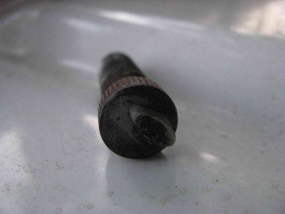

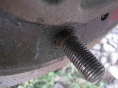

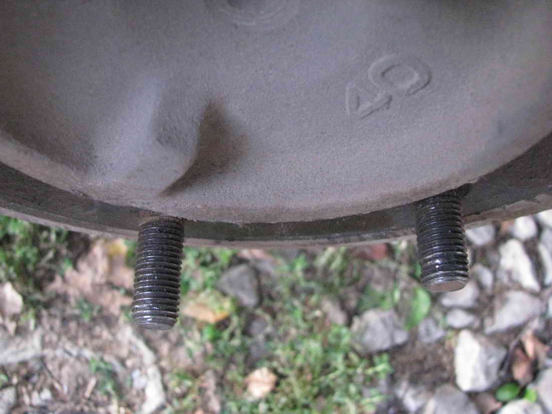

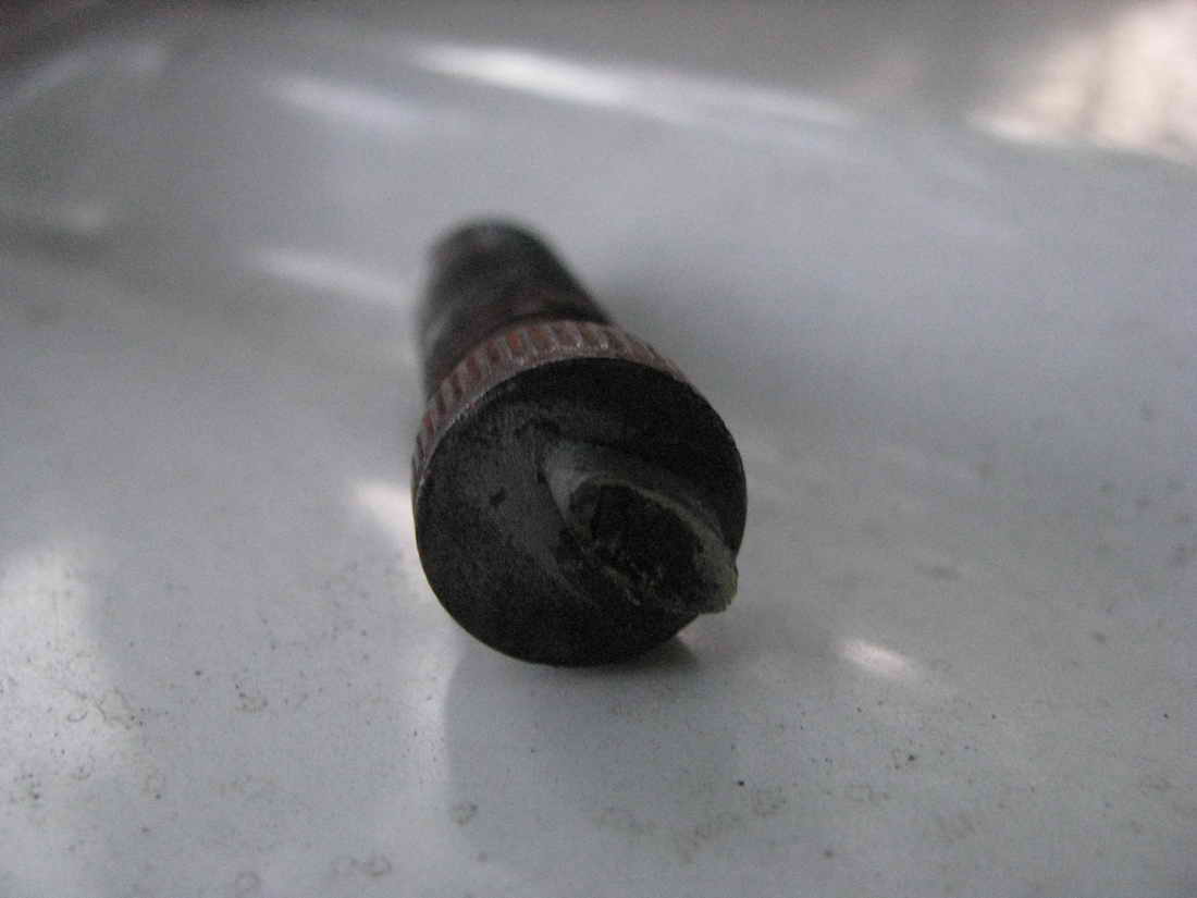

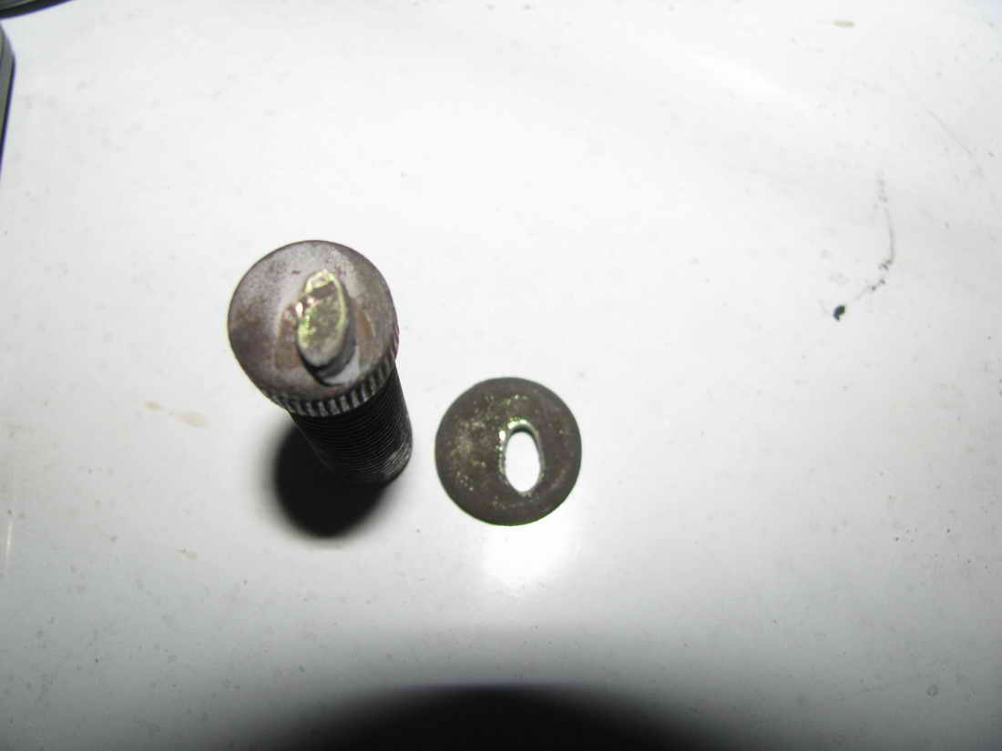

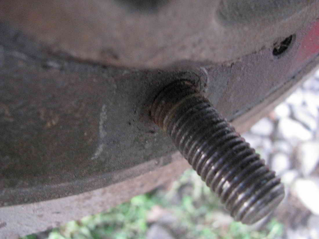

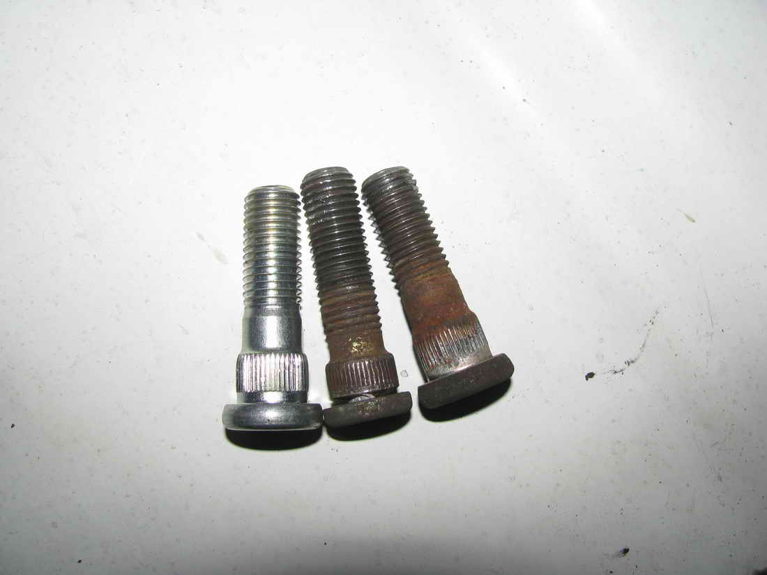

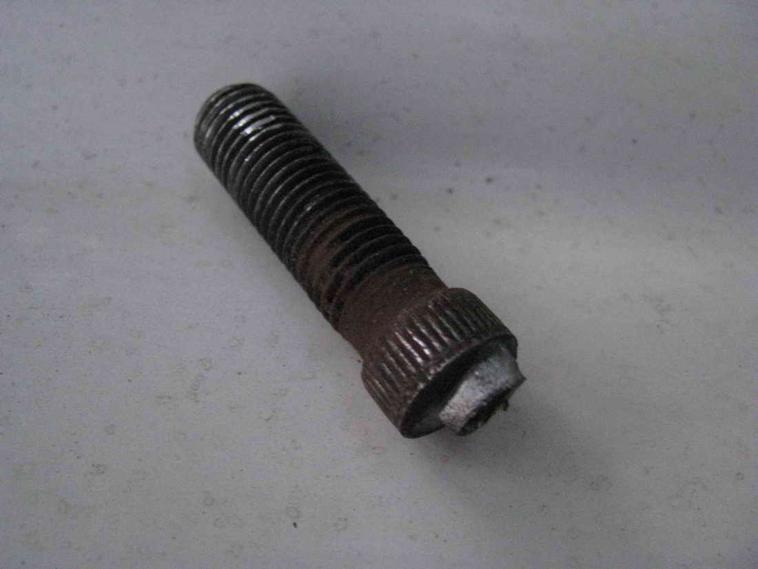

На Алтуфьевку приехал с яклубе оказались не оригинал мицубиси(как клялись по телефону) а галлопер. Разозлился на них за обман и перешёл через дорогу к авториф. там оказались мицубисевские по 75р. Купил последние 10 шт.

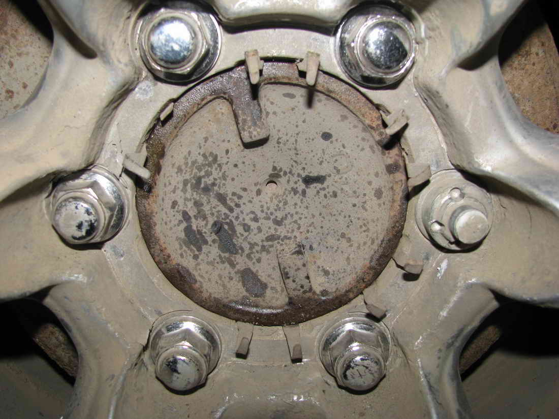

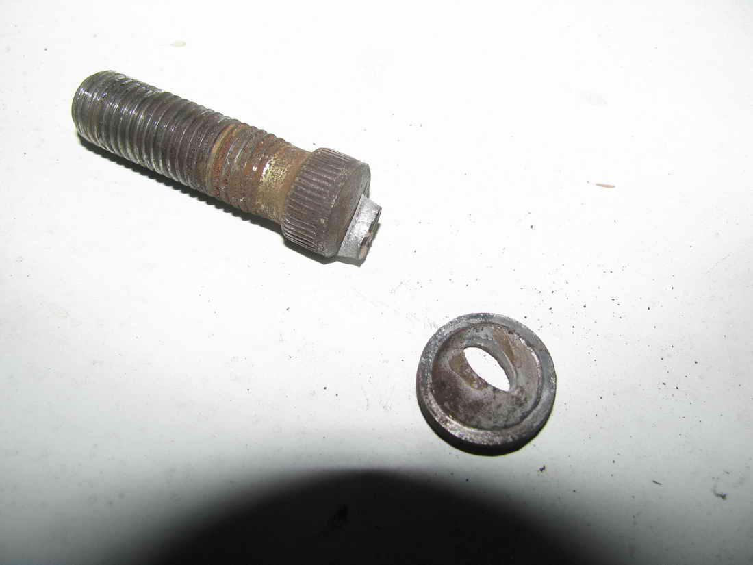

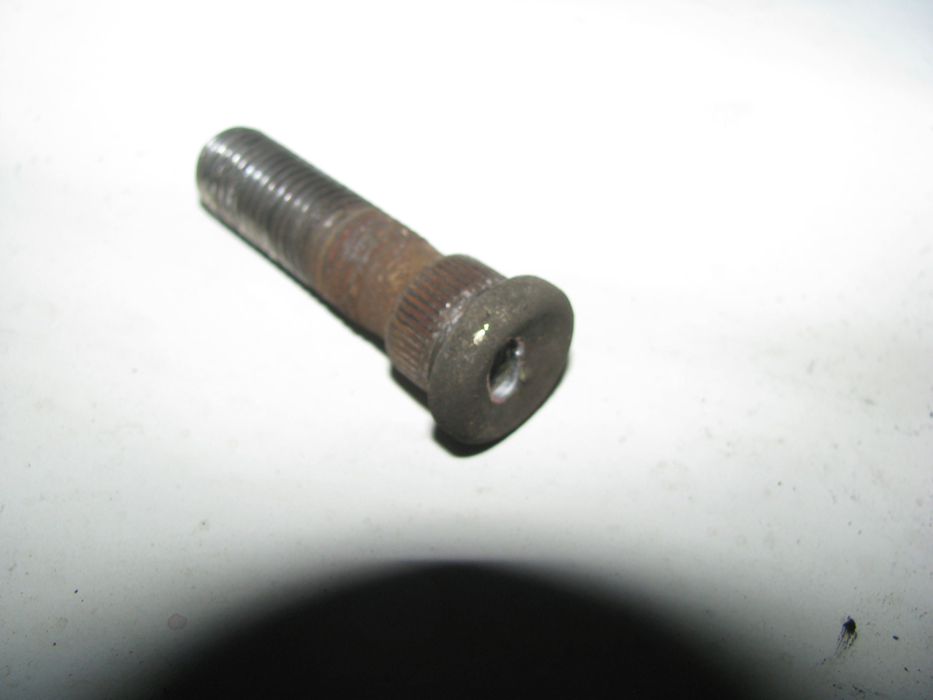

Заменил две штуки и вставил недостающую. Одна из шпилек что заменил была с парой витков коцаной резьбы, а другая попросту при наворачивании гайки вытаскивалась, с трудом но шла. я было подумал чтоэто так он растягивается и вот вот оборвётся а оказалось что просто шляпка шпильки оторвалась и шпильку уже гничего не удердивало на месте. кстати, эта собачья шляпка осталась в тормозном барабане и при движении вперёд иногда(а при движении назад всегда) подклинивала колодку тормозную. При ближайшем рассмотрении шпилька оакзалась длиннее родных и как видно вообще не от этот машин.
Теперь у меня колесо крепится на все 6 шпилек.
ЗЫ неродная правда простояла несколько лет и служила исправно, но вот, пришёл и ей конец
На замену неспеша ушло 2 часа. Хорошо что всё снялось без проблем вообще.
Неродная шпилька в середине
