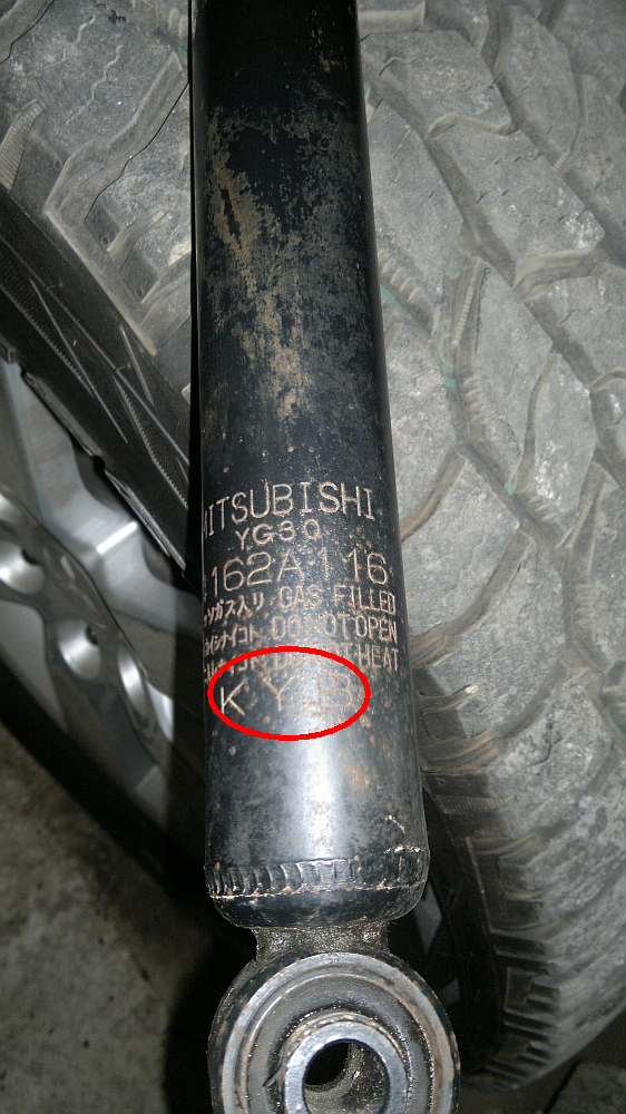

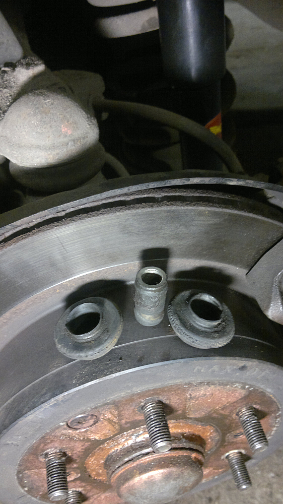

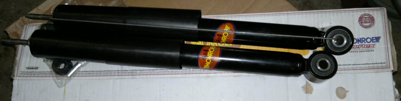

Т.к. зима и смена резины отодвигается,а руки чешутся,поменял сегодня амы. :mrgreen:
Поставил монрики.Из представляющего интерес,отмечу,что родные верхние резинки за 90+тык износились изрядно
Возможно редкий стучок и был по этой причине.
После установки проехал несколько кэмэ,резалт оказался иной,чем рассчитывал.Машина стала жёстче,а я думал буде наоборот.Жесткость така приятная и исчезла вальяжность,что сразу же ощутила пята точка.КАроче пока понравилось.Бум посмотреть,как дале пойдёт.
Ещё.Провёл этакий тест на самоподнимание амо(хотя не знаю,имеет ли это значение).Новые из нижней точки до верхней уложились в 48-50сек.,а вот снятые один за 2'01'',а вот испытания второго пришлось прекратить после истечения 4 мин.,когда он еще не дополз до верха мм15.Устал,блин :*ROFL*:
Ну и напоследок.Родные амы действительно Каябы(KYB)
