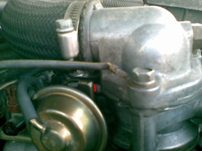

Ребята открыв капот увидел масляный подтек в районе дросельной заслонки.А потом еще и как воздух выходит с того места которое обвел на фото.Интересно это связано с моими ошибками или это еще одна проблема.

Не очень понятно, откуда у тебя выходит воздух?
По поводу масла, попробуй скинуть патрубок, идущий от турбины к интеркулеру, много его там? выхлоп не синий, угара масла нет? вентиляция картера не забита?

Sedoy травит воздух в месте прилегания двух частей на фото то место красное.Снимал патрубки масла там практически нет.Думаю это все от моих ошибок и как то связано между собой.дыма вообще нет не какого.Угара масла тоже нет раз в 2 дня смотрю уровень как был так и есть.
На вопрос вентиляция картера не забита?Я не знаю как проверить.

Завтра посмотрю, травит ли у меня там воздух. Но вообще, странная ситуация с турбиной- она не могла отпахать 200 тыс и не отдать концы, хотя бы масло должно быть в интеркулере при таком пробеге. Подобные турбины на сориках дохнут уже к 50 тыс. Или турбину уже меняли?

чуть чуть масла есть.До этого видно не было а потом там чуть маслица появилось и воздух хорошо заметен стал.

У меня воздух не свистит из указанного места. Мне кажется, не должно быть таких протечек

Sedoy давай разберем пошагово.
Где находится электромагнитнитный клапан.как проверить мембрану банки.Я плохо ориентируюсь под капотом машина у меня всего месяц. Так что пока сложно.Давайте вместе разберемся.

на первой странице уже было, где искать
"Ищи турбину, тягу к ней от сервопривода и вакуумные трубки от клапана, так быстрее. перечитай старый фак, там про это было"

А вообще у тебя двигатель раскручивается выше 3 тыс до 4 тыс оборотов?
Да раскручивается.
Если ЕГР сработает неправильно, то упадет тяга и будет дымить, а у тебя этого нет.[/quote]
Тяга не падает и мотор не дымит, значит не ЕГР.
Да раскручивается.

В старом факе для себя дельного не чего не нашел. Только то что проблема с клапаном часто встречается.Как проверить этот клапан (давление надддува проверить не чем).Я понял так: От турбины идет вакум на тройнике он разветвляется одна трубка идет на датчик который крепится к дросельной заслонке(Как он называется) от тройника идет на клапан(это наверно и есть электромагнитный клапан, так ли это?
