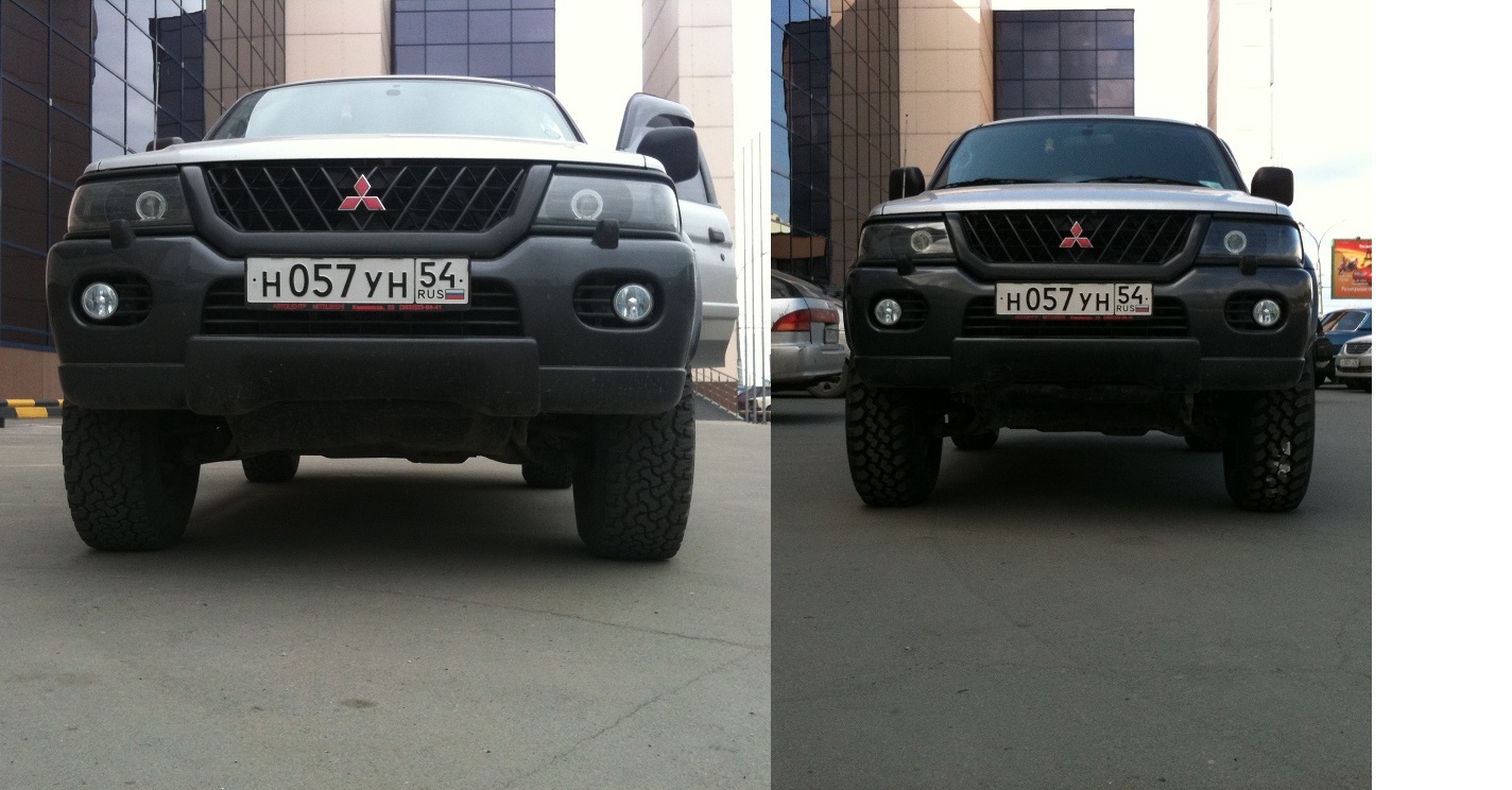

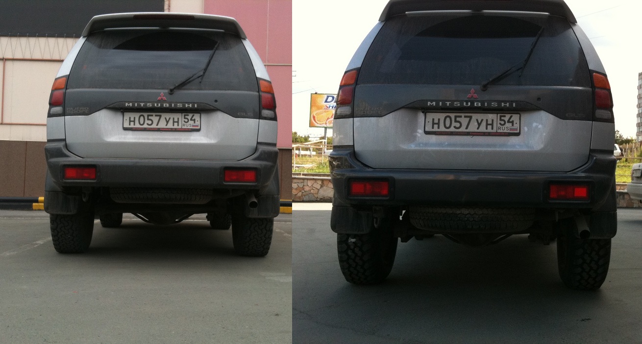

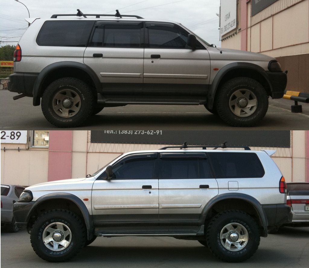

все забрал, доволен шо пипец!!!!!! 33 колеса это именно то что бог прописал, ну собственно и фото как просили. Будет как вы сами поймете "ДО" и "ПОСЛЕ" бодика в 4см и установкой колес вместо 265/75/16 на 285/75/16

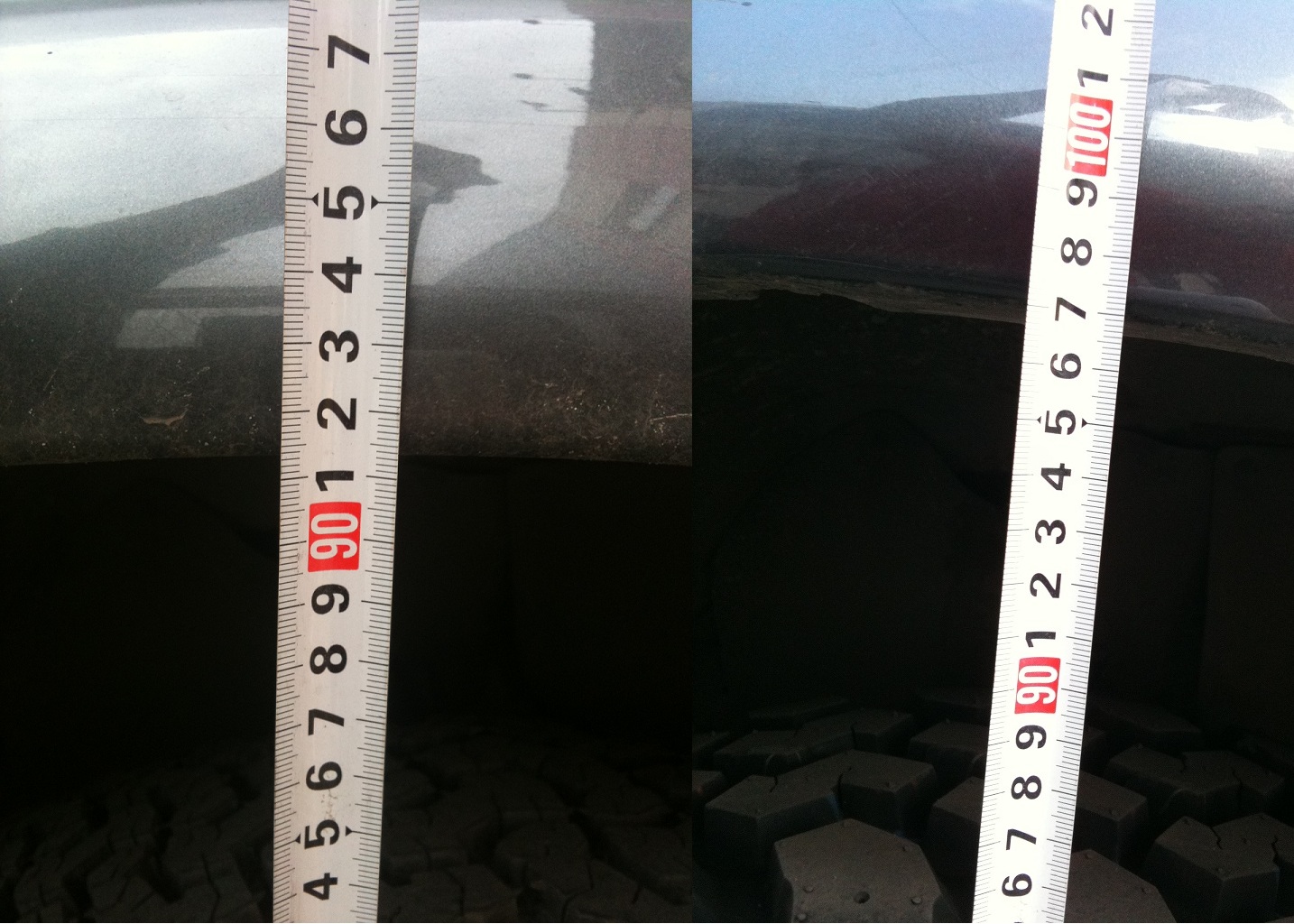

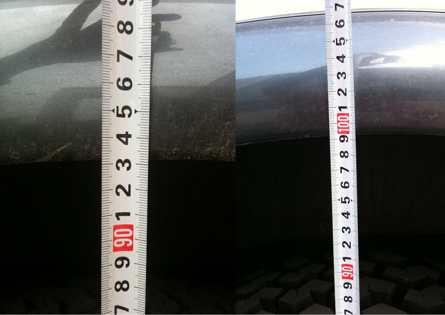

задняя арка
задняя арка
передняя арка
передняя арка

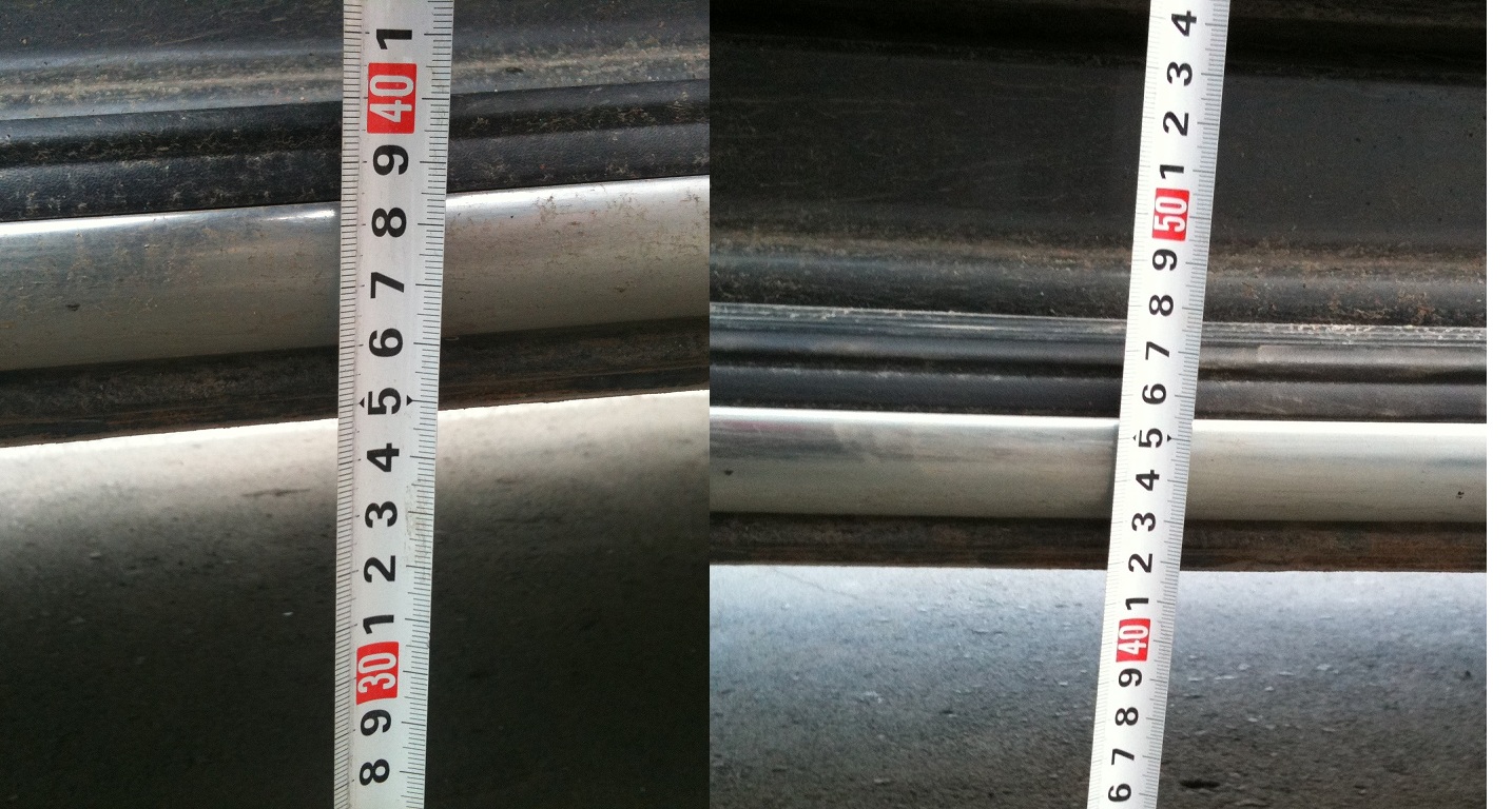

порог по середине
порог по середине

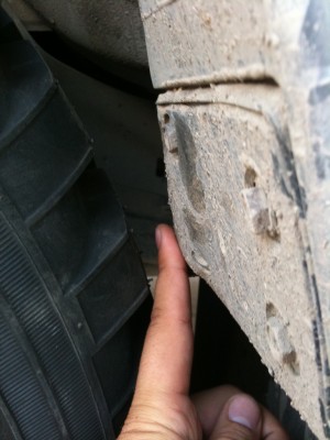

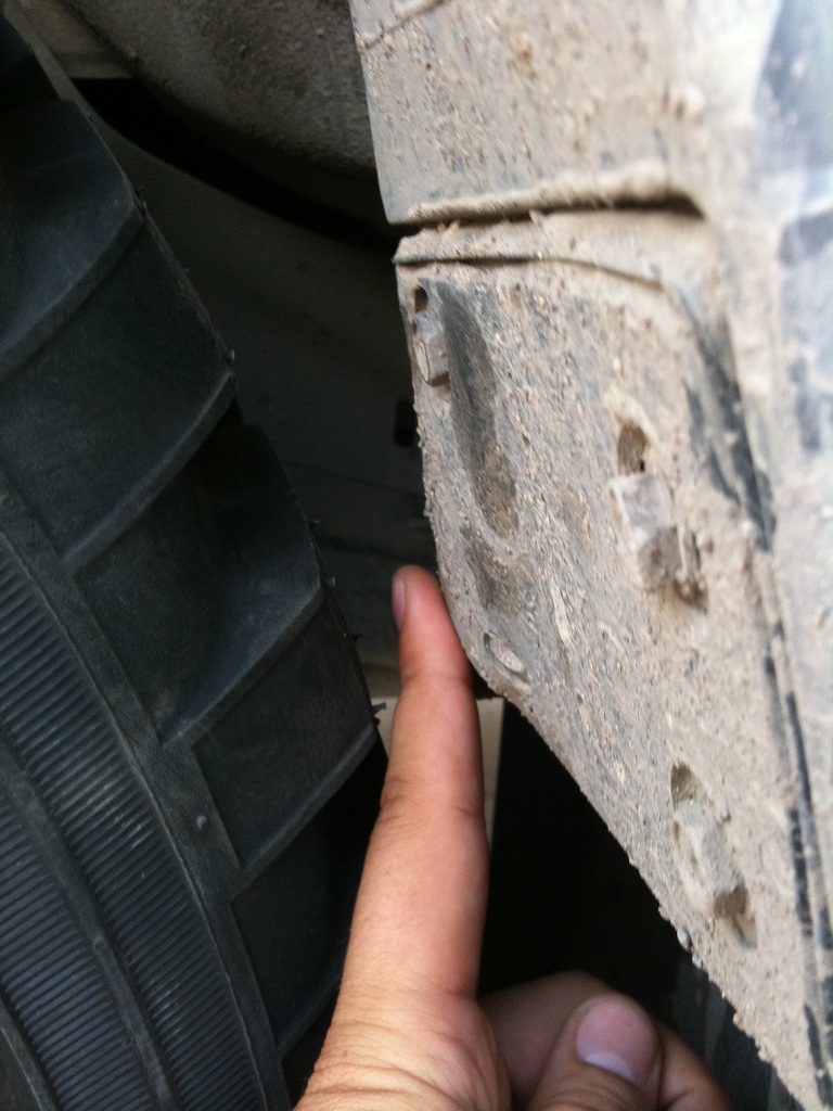

ни чего не гнули, все так нормально стоит и не трет даже есть хот в пол сантиметра

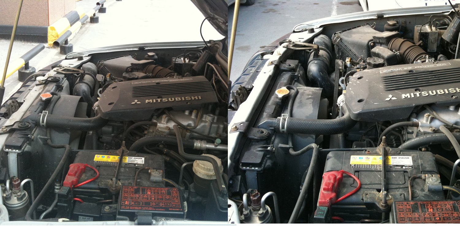

радиатор опустили на 4см, дефлектор не резали так что все как родное и на месте)))
ни чего пока что не шеркает и как видите зазор в 1.5 сантиметра

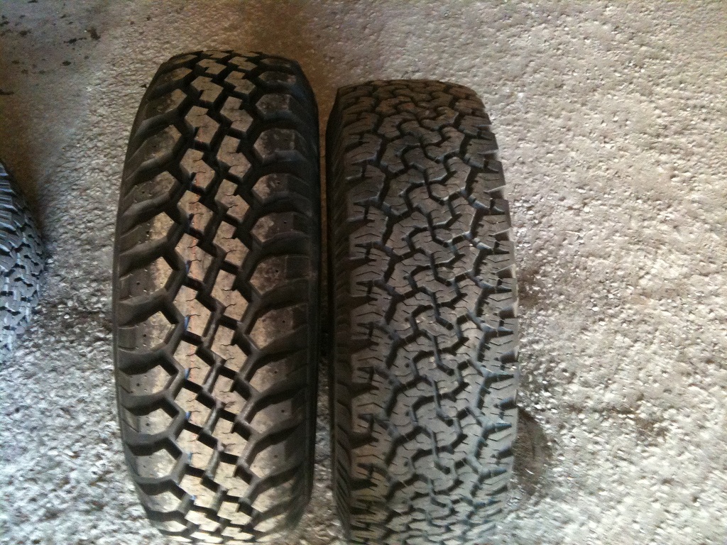

ну а это старая резина ( ну как старая 3 месяца отъездил с полной уверенностью что мне этого достаточна, ага щас))) и новые муды

поздравляю! посмотрел фото и еще раз убедился, что каждая машина как-то по-разному сделана. у меня ручки больше трутся, но при этом со штатными брызговиками зазор поменьше (пришлось новые брызговики из мазовского крыла гнуть) и расстояние от земли до арок у меня чуть больше. короче надо встречаться и смотреть :)

спасибо, конечно встретимся))) я просто улетаю завтро, а по поводу размера в арке так просто мне кажется из за резины все дело

V1ru7 писал(а):спасибо, конечно встретимся))) я просто улетаю завтро, а по поводу размера в арке так просто мне кажется из за резины все дело
резина у меня - ты же помнишь: 285/75/16, мудрич км. а расстояние до арки толи 104, толи 107, толи 110 - уже не помню (вариантов столько делал...). короче голова пролазит между колесом и аркой :о))
