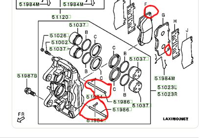

всем доброго времени суток.
Ранее поднимал тоже эту проблему, но так её и не решил. (ветку не нашел) уже 5 лет владею паджериком, но побороть стук не могу. стук появляется если поехал назад притормозил 1 стук, если продолжить движение задом при торможении стука не будет, потом при трогании вперед тоже один раз звонкий стук и все, до тех пор пока направление движения не изменится.
Обратил внимание на то, что когда новые колодки ставишь то такого стука нет, но после 1000, 1500 км он появляется снова.
в ходе изучения проблемы определились что стук идет в местах отмеченных на картинке, люфтит на шпильках при вращении тормозного диска вперед назад.
и как это решить??? может кто победил?

меня тоже звон этот досталAlexKZ писал(а):всем доброго времени суток.
d 1,5-2мм, подбирал так, чтоб шпильки проходили свободно уже без люфта, там отверстие на колодках немного овальное, пробег 3 тыс полет нормальный
