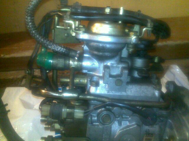

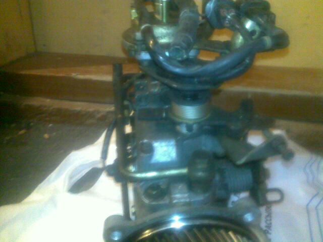

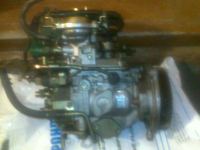

Помогите по плохим фоткам опознать - мех. или эл. ТНВД?
Продавец находится в другом городе. Сказал, что электронная. Что-то не вижу где у нее хотя-бы TPS-ка.

однозначно механика! на эфи просто коробка эбу с верху с проводкой.

ТПСки и на механике стоят. Этот насос механика, видно явно, что педаль газа двигает рейку. На ЭФИ механической связи педали газа с топливной рейкой нету.

Спасибо большое! А я губенку то раскатал...

На некоторых есть. У меня такой. Но на фото действительно механический.terran-sk писал(а):ТПСки и на механике стоят. Этот насос механика, видно явно, что педаль газа двигает рейку. На ЭФИ механической связи педали газа с топливной рейкой нету.
