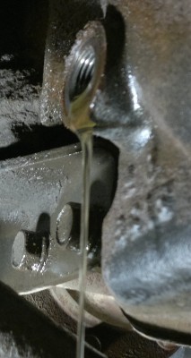

Заменил сёдни маслишко.Castrol залил.А было дилерское Mobil.
То,что слил,ещё достаточно прозрачное Но на пробкином магните тонкий слой черного вазелина.
Думаю,от мобила,как и чернота на под крышкой масляной горловины.
КАроче,нах этот мобил во всех его проявлениях.
Удивило то,что норма заливки выше заливной пробки.

Лёша, это откуда такая инфа?? Мне в своё время говорили наоборот:megranny писал(а):...Удивило то,что норма заливки выше заливной пробки.
"— Заливаем новое масло до тех пор, пока оно не польётся из наливного отверстия. Инструкция говорит, что уровень масла должен быть на 5 мм ниже заливного отверстия, но как это проверить остаётся загадкой."
То, что другие люди говорят обо мне - никак не характеризует меня... зато отлично характеризует их!

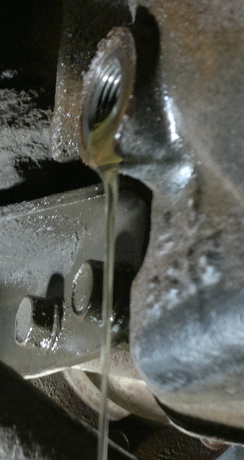

Дык открутил-полилосЯ.Думал лишка залито было.Нет-норма.1,6литра.Я тож столько плеснул.

Пробка в самом низу.СливалосЯ около часу.А последний раз обслуживали официозы на 45 тык.

Политься мог по двум причинам:megranny писал(а):Дык открутил-полилосЯ.Думал лишка залито было.Нет-норма.1,6литра.Я тож столько плеснул.
1 был небольшой уклон автомобиля в сторону заливной горловины (там много не надо).
2 масло могло быть горячим, из школьного курса физики знаем, что тела при нагревании ... и далее по тексту.)))
Мне так и не дали ссылку на инструкцию, где указано, что заливать надо меньше уровня. Поэтому не могу судить насколько это справедливо.
А уровень масла у меня не сошёлся ни в одной ёмкости(МКПП/зад.редуктор/пер.редуктор/раздатка) с объёмами указанными в Руковод.по эксплуатации. Где-то вошло больше, где-то меньше, причём разница была не на грамм-два, а на десятки и даже сотни граммов. Чем это объяснить ... не знаю.
 может тот же небольшой уклон эстакады.
 может тот же небольшой уклон эстакады.То, что другие люди говорят обо мне - никак не характеризует меня... зато отлично характеризует их!

Поддомкрачивал как раз со стороны пробки,т.е. уклон был в противоположну сторону и сразу полилосЯ.Когда сливал,домкрат убирал.
Насчёт горячего тож не подходит.От дома до гаража триста метров,да и не жарко сейчас.Ещё-то хоть кто-нить сам менял?

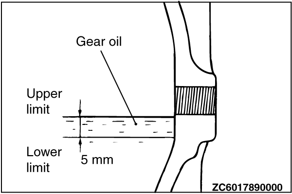

Для RUS72
Вот картинка из документации
PS. Не совсем по теме, конечно. Уважаемые RUS72 и megranny - а какое Кастроловское масло в раздатку вы выбрали?

Приветствую, друзья.RUS72 писал(а):Лёша, это откуда такая инфа?? Мне в своё время говорили наоборот:megranny писал(а):...Удивило то,что норма заливки выше заливной пробки.
Немного не так. Инструкция по ТО и ремонту МП4 говорит, что уровни масла должны быть: не ниже 8мм (передний редуктор) и 5 мм ( задний редуктор) от среза ( нижнего края ) заливного отверстия. В раздаточной коробке уровень масла должен быть на уровне нижнего края заливного отверстия. Это данные для контроля уровня. Замерить уровень легко, соорудив П-образный щуп из проволоки.
А при замене масла оно всегда наливается, пока не потечёт из заливного отверстия.
При этом у исправного редуктора( при отсутствии утечек масла через уплотнения и поступления воды извне ) уровень масла всегда будет меняться в указанных пределах. Это связано и с температурой, и с горизонтальностью авто, и с положением вращающегося корпуса дифференциала и механизма отключения правого колеса внутри корпуса редуктора. Объём заливаемого масла также будет зависеть, в каком положении они остались на момент заливки.
У меня при контроле уровня так и происходит.
Цифры для редукторов бензиновых версий, на дизеле передний редуктор другой, но не думаю, что они сильно отличаются.

BOB51, спасибо за информацию! (что бы уж вообще - "комар носа не подточил"))) неплохо было бы указать, что за "Инструкция по ТО и ремонту МП4", кто издатель, для каких версий П-4, год издания) многим я думаю будет любопытно и постараются аналогичную прикупить.BOB51 писал(а):Приветствую, друзья.
Немного не так. Инструкция по ТО и ремонту МП4 говорит, что уровни масла должны быть: не ниже 8мм (передний редуктор) и 5 мм ( задний редуктор) от среза ( нижнего края ) заливного отверстия. В раздаточной коробке уровень масла должен быть на уровне нижнего края заливного отверстия.......................................................
З.Ы. Сорри, что не по теме но
 BOB51, у меня к тебе личная просьба, ты привёл данные по уровню в пер. и зад. редукторах и раздатке, а нету ли аналогичных данных по уровню масла в МКПП. У меня видите ли эксклюзивная версия П-4 -  дизель на механике.
 BOB51, у меня к тебе личная просьба, ты привёл данные по уровню в пер. и зад. редукторах и раздатке, а нету ли аналогичных данных по уровню масла в МКПП. У меня видите ли эксклюзивная версия П-4 -  дизель на механике.  Можно в личку кинуть. Очень был бы признателен!!
  Можно в личку кинуть. Очень был бы признателен!!Fedot писал(а):Для RUS72
Вот картинка из документации ....
 Тоже указал бы из какой документации и какого узла конкретно касается - диференциал/раздатка?
  Тоже указал бы из какой документации и какого узла конкретно касается - диференциал/раздатка?я залил то же, что собирается лить Алексей т.е. - Castrol Syntrax Universal Plus 75W-90Fedot писал(а):PS. Не совсем по теме, конечно. Уважаемые RUS72 и megranny - а какое Кастроловское масло в раздатку вы выбрали?

Саша,BOB51 привёл рисунок из сервис-мануала на аглицком языке,онЕ для кажинного года е.Где-то и темка была,так и называласЯ.

Так этта... Как просили - задний мостRUS72 писал(а):Тоже указал бы из какой документации и какого узла конкретно касается - диференциал/раздатка?
 Там и подпись под рисунком (имя файла) соответствующая
 А взято из MUT-ской документации, то есть как бы той, что официалы должны пользовать.
Вот что там же сказано про МКПП:
Item Specified lubricant Quantity L
Transmission oil Gear oil API classification GL-4 SAE 75W-85W 3.2 L
Transfer oil - 2.8 L
Картинку не буду вставлять, уровень - по нижнему краю контрольной пробки.

Re: Масло в задний мост
Лёш, рисунок привёл Fedot.megranny писал(а):Саша,BOB51 привёл рисунок из сервис-мануала на аглицком языке,онЕ для кажинного года е.Где-то и темка была,так и называласЯ.
  Понял что инструкция одна для всех моделей П-4. Мне бы ссылочку, либо на издателя, либо на сайт, где её можно качнуть.
Сорри, сразу не заметил.Fedot писал(а):Так этта... Как просили - задний мостТам и подпись под рисунком (имя файла) соответствующая ....
АгаFedot писал(а):...Вот что там же сказано про МКПП:
 значится мне надо долить.
