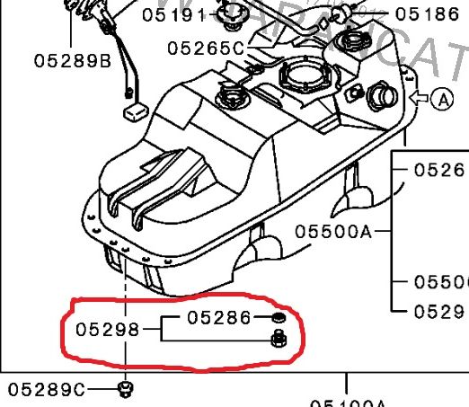

И пробки сливной в баке как оказывается нету на падж/спорте

Как это нету?SergeyVT писал(а):И пробки сливной в баке как оказывается нету на падж/спорте
А это что? (обведено) и номерок у нее имеется:1715A135

угум, и в мурзилке написано что через нее слить бенз при снятии бака - а по факту, на моем авто, этой пробени нету...так и снимал исскатав до талого бенз...Studebeker писал(а):Как это нету?SergeyVT писал(а):И пробки сливной в баке как оказывается нету на падж/спорте

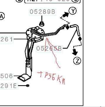

Вчера делал бодик, между кузовом и баком получилось хорошее расстояние. Видно насос, к нему подходят металлические трубки, к ним через хомуты подходит резиновый топливопровод.
Кто знает, от самой крышки насоса эти металлические трубки можно отсоединить?
А то если даже дыру вырезать под насос, то его все равно не снять будет, т.к. либо трубки не пролезут в окно, либо не дотянуться до хомутов на трубках, чтобы их разъединить.

Нет, трубка вварены(впресованы) в крышку.
Та трубка, что с хомутом-обратка.
Трубка , что нагнетает со специальным пластиковым разъемом.
