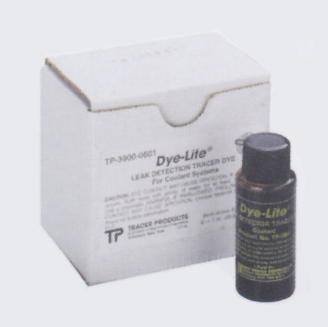

Уходить она может на любых соединениях, шлангах. Лучше взять книжку по мотору, открыть раздел "система охлаждения! и посмотреть труднодоступные места, где на первый взгляд незаметно. Проще в сервисе с ультрафиолетом проверить
mickey писал(а):если есть бурление или кипение значит голова веденная а у меня нет такого
Вообще заводим на холодную, даем поработать пару минут, что бы создалось давление в системе и открываем крышку радиатора. Смотрим! Бурлений-кипений, пузырьков нет, значит с головой все гуд и с прокладкой тоже.
Вот примерно такой можно проверить.
Жидкость для поиска утечек из системы охлаждения двигателя. Предназначена для поиска неплотностей и мест утечек в системах охлаждения двигателя, заправленных охлаждающей жидкостью на водяной основе (тосол,антифриз). Жидкость добавляется (7.4 мл, 1 флакон на 4 транспортных средства) в радиатор находящийся в охлажденном состоянии, затем двигатель запускаться и после его полного нагрева до рабочих температур заглушается и с помощью ультрафиолетовой лампы и специальных очков (Набор для обнаружения утечек 4017600) проверяются элементы системы на наличие утечек. Комплект поставки: 6 флаконов по 30 мл.
http://arteg.ru/catalog/index.php?Lev4= ... 9147&L2=22
