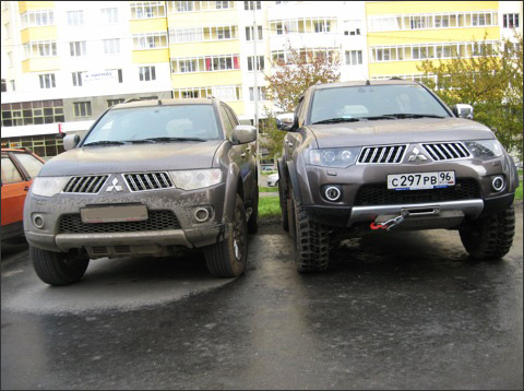

Всем привет
кто нибудь делал брди лифт?
Хочу сделать себе, езжу 85% трасса 15% легкое бездорожье
Зачем? Есть огромное желание поставить колеса 285.70.17 вроде как без лифта задевать будет
Интересует так же как ведет себя на трассе, на скорости, стоимость установки, ее сложность
И какие проставки лучше брать 4или 6см
фото взято из интернета

Возможно меня осудят, но выскажу мнение, что под Ваши задачи нет ни какой необходимости ставить колёса в таком размере. Вполне достаточно 265/70/17 с развитым протектором (класса А/Т).belyak80 писал(а): езжу 85% трасса 15% легкое бездорожье

Если уж собрались лифтовать машину - делайте под конечный результат.
4 см бодик + лифт подвески = 33" колеса.
6 см бодик + лифт подвески + проставки + еще хрен знает что = 35" колеса.
Следует учесть, что 4 см бодик встает без доработок, а 6 см повлечен удлинения шлангов, магистралей, рычагов КПП и раздатки, горловины бака и многое многое другое. Так что если в будущем планируется езда на максимум 33.1" - ставьте 4 см.
НМПС 2008 г.в., 3.2 дизель 4М41, АТ, лифт подвески Iron man, бодик 4 см, проставки под передние стойки, шноркель, сапуны, 33" тапки, силовой бампер, силовые пороги, лебедка Come Up 9.5, второй бак, габажник.

Так встанут ли 285 70 17 на 4-сметровом бодике (переделывать ничего не хочу), не будут задевать тереть колеса?
я и на штатной резине там проезжаю, но хочется колеса побольше, считаю, что на фото авто с права поинтересней смотрится!

Вроде все сошлись на том, что на НМПС для 33 нужно бодик + лифт подвески.
Вот тут например писали: http://www.pajero4x4.ru/bbs/phpBB2/view ... 5#p1380775
Хотя у меня знакомый на стоковую лку воткнул 255/85 и ездит нормально(только бампер немного подрезал).
