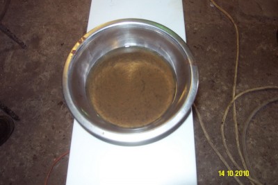

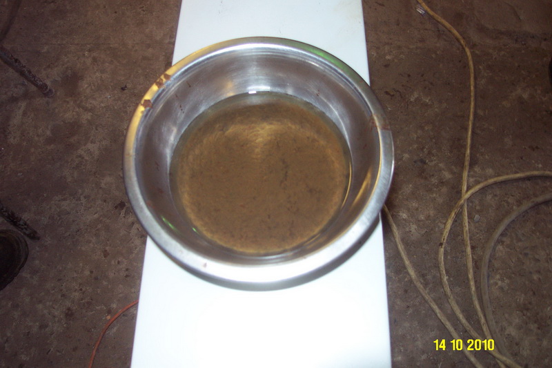

Снимаете, разбираете и моете/шлифуете. Вообще, траблы с дозатором сразу показывает диагностика. При этой процедуре промывается топливная, меняется т/фильтр и моется бак. А предшествует всему съем т/фильтра и слив отстоя в отдельную чистую емкость, не через сливную пробку, а с выкручиванием датчика наличия воды в фильтре. Если в емкости то что на фото, бак снимать и обязательно мыть, как и всю топливную...

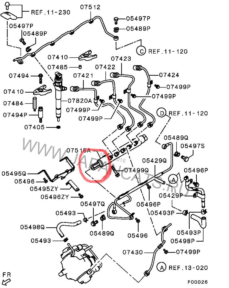

Друзья помогите разобраться! Где находится редукционный электромагнитный клапан ТНВД разобрался - снял, разобрал, почистил на "пока" поставил и заказал новый). А вот на топливной рампе тоже какой то клапан? С одной стороны датчик давления, а с другой? На фото обведено...

Клапан сброса давления - мануал не рекомедует его отвинчивать. Стоит клапан - дорого что пипец, дороже тела рампы вместе с датчиком давления.

Ээххх... Уже снял))) Ну впринципе я так и подумал, что это сброс давления... А дорого это сколько? Каталожный номерок не подскажите? И еще вопрос он в снятом состоянии продуваться должен?? Ну т.е. пропускать через себя жидкость??
