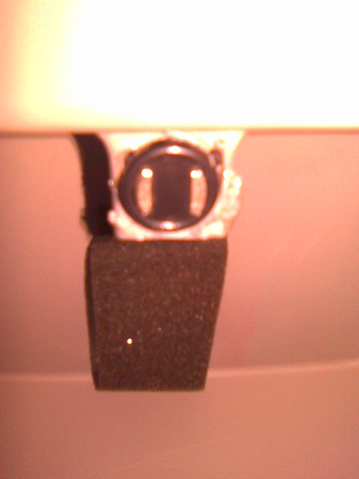

у меня тоже защелка сломана, думаю приклеить туда магнитик, примерно вот так:
на ту часть которая открывается саму пластину, а на ту часть которая стоит на месте сам магнит, думаю купить что то вроде такого:
вот на праздниках займусь, как что сделаю выложу отчет.

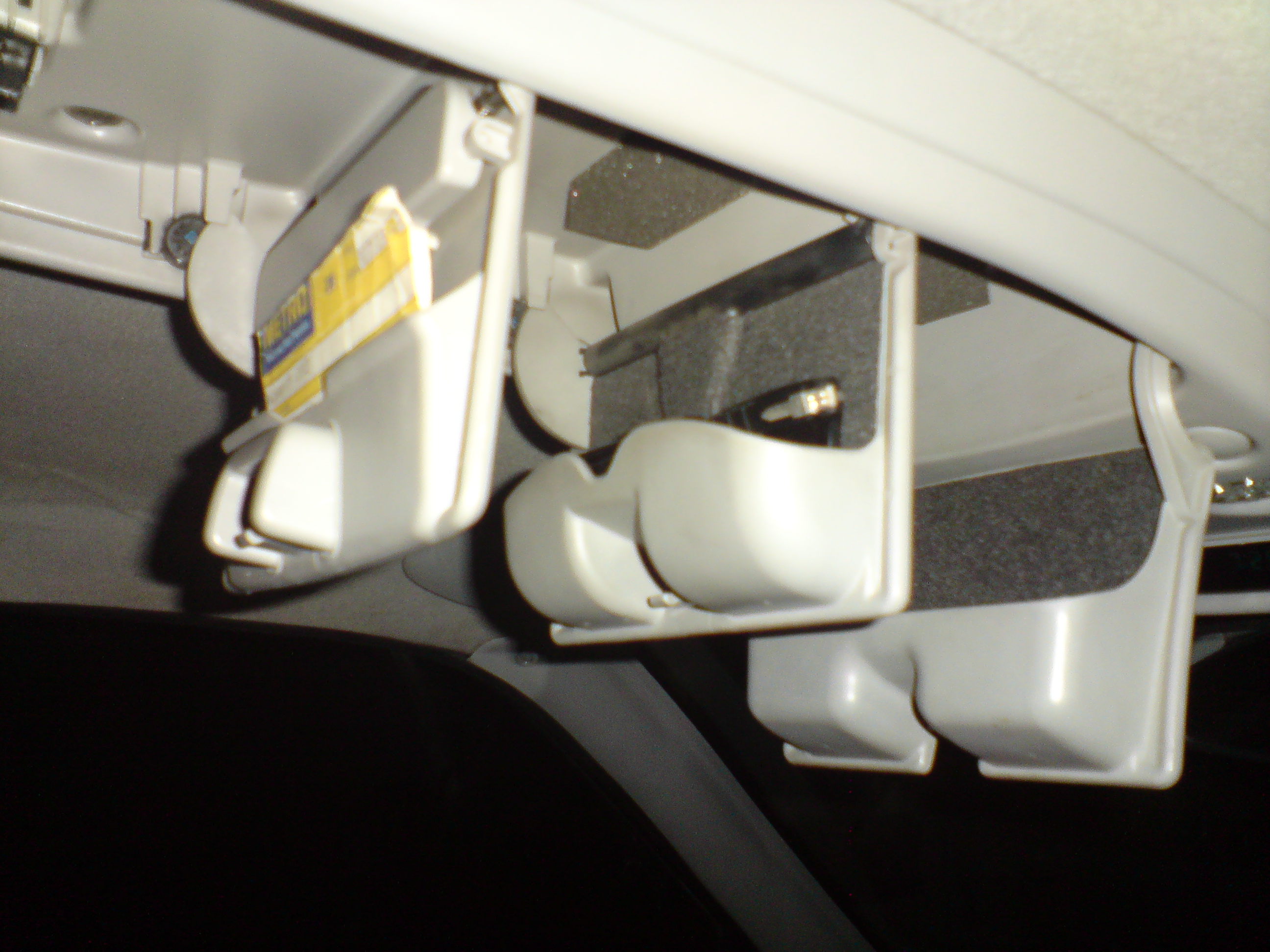

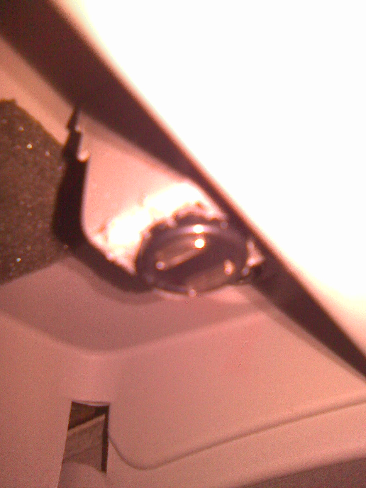

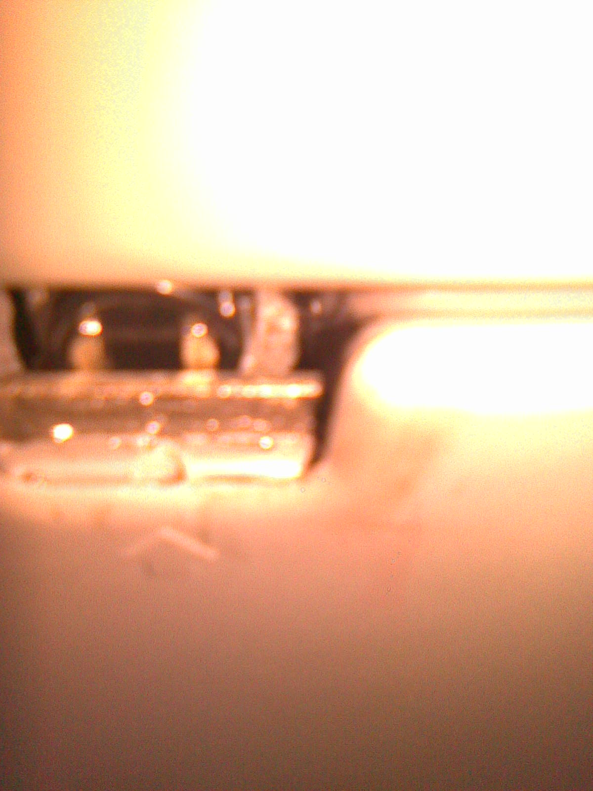

сфотографировал как смог
1 - большой выступ, на него крышка опирается в закрытом состоянии.
2 - малый выступ - защелка.
С уважением, Сергей.

И 1 и 2 это одно целое. Нажимая на защелку по стрелке, видной на 3 фото, мы открываем.
Сфотографировать качественнее смогу только в выходные.

вклеил я таки магниты и вот что получилось:
немного лоханулся с пластиной на ответной части, надо было ее побольше на защелку надвинуть, ну на фото это видно.
