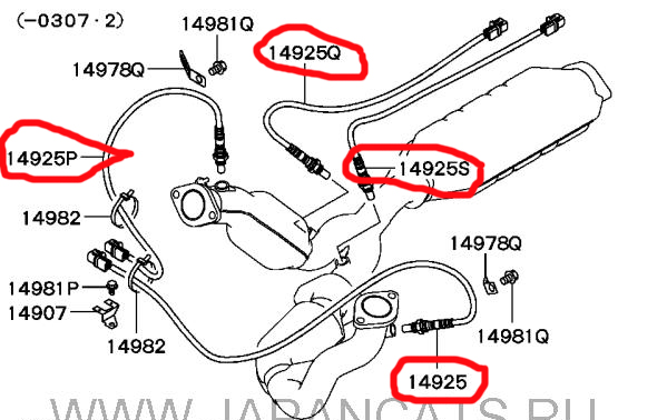

Доброго времени суток! подскажите диагностика выдала следующее - P0154 Oxigen sensor2 (front) no activity вопрос какой это из 4х датчиков не исправен?
З.Ы читать умею но хочу подстраховаться. Заранее благодарен за ответ.

Передний кислородный датчик для левой головки цилинров (14925).
