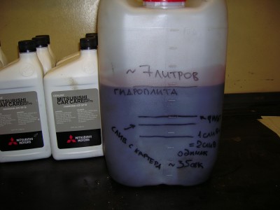

Вопрос по замене жижи в АКПП. Каким образом измеряют количество слитого масла из агрегатов(ДВС и АКПП)на автосервисах? Учитывая, что они применяют специальную передвижную установку на колесиках с огромной, подвижной воронкой сверху. Я неделю назад сменил масло и в АКПП, и в ДВС. Сидя в "гостевой комнате сервиса и приглядывая
за работой мастера, был удивлен, что он слил жижу из АКПП не измерив ее точное количество. Потом залил свежую(5 литров. 6-й литр вернули). В уровень попал, вроде бы, но метод измерения слитой жижи для меня остался загадкой:)

Методом знания объемов на участках системы.а что так мало то, полный обьем 9.7. Литров 8-9 должно было уйти точно, а если не жалеть 10-11л.BabyHummer A-328 писал(а):Вопрос по замене жижи в АКПП. Каким образом измеряют количество слитого масла из агрегатов(ДВС и АКПП)на автосервисах? Учитывая, что они применяют специальную передвижную установку на колесиках с огромной, подвижной воронкой сверху. Я неделю назад сменил масло и в АКПП, и в ДВС. Сидя в "гостевой комнате сервиса и приглядываяза работой мастера, был удивлен, что он слил жижу из АКПП не измерив ее точное количество. Потом залил свежую(5 литров. 6-й литр вернули). В уровень попал, вроде бы, но метод измерения слитой жижи для меня остался загадкой:)
Спасибо!
Тебе как меняли то и какой пробег?

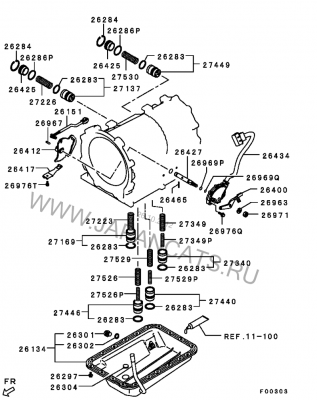

Привет! Да я к тому, что прокладки не существует, а от ошибок никто не застрахован.
- Lebed
- Сообщения: 10748
- Двигатель:: ******
- Мой автомобиль(и):: ******
- Откуда: ***
- Откуда: ***
- Благодарил (а): 236 раз
- Поблагодарили: 431 раз
Re: замена масла в АКПП
Вот почему на поддоне выштамповка под прокладку? Вероятно планировалась.
- Lebed
- Сообщения: 10748
- Откуда: ***
- Откуда: ***
Как это по умному и понятливо...
По кромке картера не просто ровный край металла, а углубление витееватой формы.
