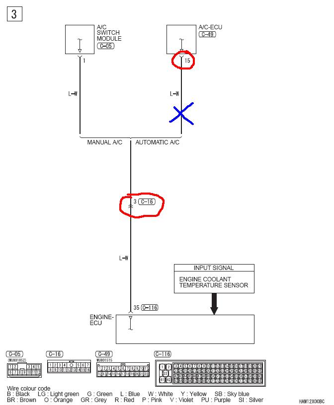

Пожарник писал(а):не могу найти разъем С-49
::-D: На крутилках. А точнее, три круглые крутилки климат-контроля - это распределение потоков, скорость вентилятора и температура. Вот с обратной стороны всего этого есть всего два разъема С49 и С50. Один больше, другой меньше, вроде С50 размером меньше.

Пожарник писал(а):А под рулем этого провода нет?
Он идет на компьютер управления двигателем, который стоит справа бардачка возле правой двери. Под рулем этого провода скорее всего нет.

Пожарник
Под рулём его действительно нет, но из-под руля его можно увидеть (если снять нижнюю панель). Только толку от этого - подлезть чтобы с ним что-то сделать оттуда ОЧЕНЬ сложно. Думаю, по-любому проще раздербанить переднюю панель - снять козырёк, отстегнуть вперёд на сколько можно центральную часть, помогая одной рукой снизу (из-под руля как раз), а другой сверху через щель вытащить провода в салон (я снимал разъём с крутилки), разрезать, подпаяться к концам, опустить обратно, защёлкнуть, собрать. Не так просто, как лампочку поменять, но и не архисложно.

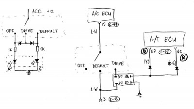

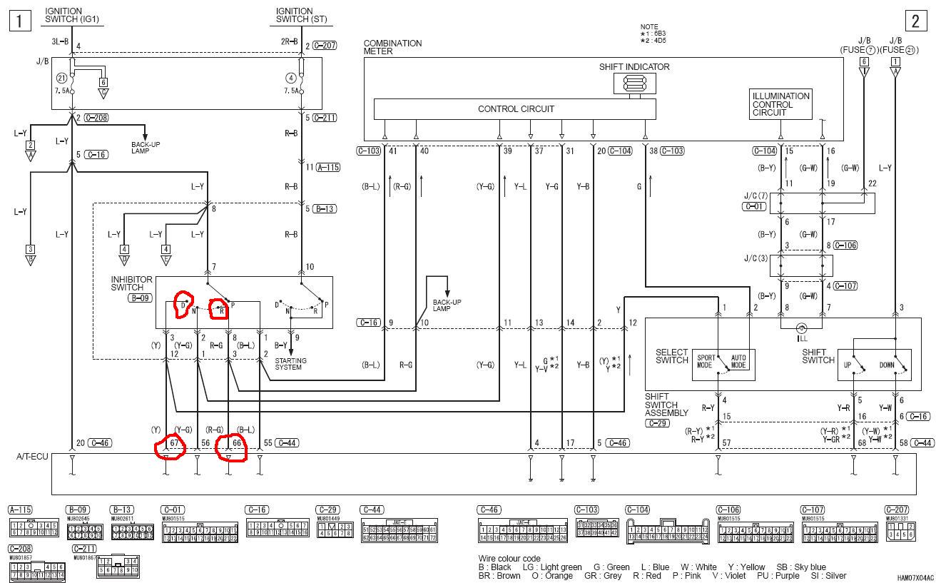

В общем, дурная голова рукам покоя не даёт :)
Есть идея сделать автоматику ::-D: включения-выключения тэнов, о которой говорил Napic. Просьба посмотреть-проверить, ничего я не упустил? :*THANK*:
Что имеем (схемы):
По идее, нужно реле на 12В с колодкой и трёхпозиционный тумблер типа такого:
http://www.chipdip.ru/product/mrs-103a-k-c3.aspx
Для красоты, чтобы не вспоминать-не приглядываться, да и тумблер можно тогда убрать куда подальше :) можно сделать сразу и индикатор. Тогда видится такой вот двухцветный светодиод и трёхпозиционный тумблер с двумя независимыми группами контактов:
http://www.chipdip.ru/product/l-3wegw.aspx
http://www.chipdip.ru/product/mrs-203a-c0-black.aspx
По идее, будет светиться тремя цветами - зелёным (включено по умолчанию), красным (выключено), и некой смесью - типа оранжевого - когда включено только при положениях селектора D или R :)
В принципе, наверно, R можно и не подключать на управление - очень редкий случай ::-D: но для порядку нарисовал ::-[:

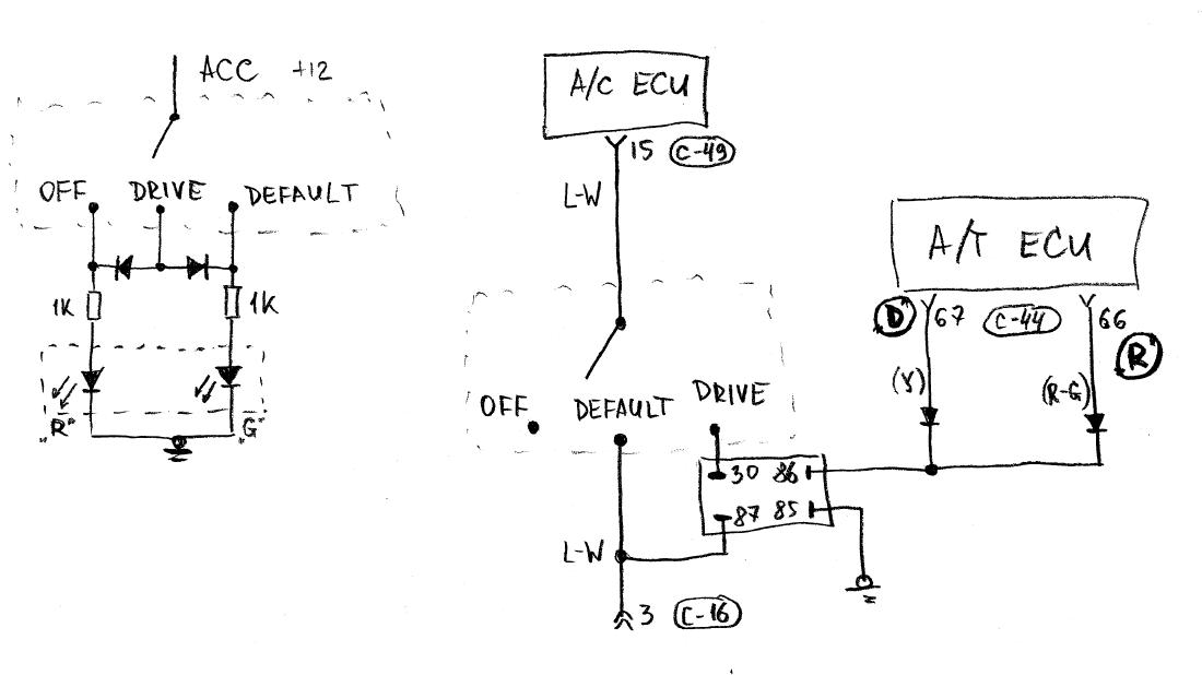

Ну, и сама схема
Резисторы на диод по 1К - не многовато? Реле-колодку какие брать - из любого автомагазина?
Ну и основной вопрос: как оно, будет работать, ничего я не упустил? :)

классно! Но я бы сделал фактически чтобы высвечивался светодиодом работает 1-ый Тен или 2 вместе... интереснее! :) т.е. зеленый ничего не работает, желтый - только один, а красный - оба!
CoolBDW
Сообщения: 3630
Зарегистрирован: 20 янв 2010, 10:11
Мой автомобиль(и):: был - NMPS 2010 2.5 TD 5AT S04
Откуда: Тула
Откуда: Тула
Благодарил (а): 210 раз
Поблагодарили: 284 раза
Re: Повышение оборотов ХХ при включении печки
Сообщение CoolBDW »
Napic писал(а):классно! Но я бы сделал фактически чтобы высвечивался светодиодом работает 1-ый Тен или 2 вместе... интереснее! :) т.е. зеленый ничего не работает, желтый - только один, а красный - оба!
У меня задача индикации другая - не забыть, что тэны включены или наоборот, обратить внимание, что они выключены.
Оппа... А ведь если сделать "автомат" на режим АКПП, то, видимо, не будет смысла их вообще отключать - на ХХ я и так их отключаю, а на ходу и нехай всегда молотят, когда климат так решит...
Во, блин, тогда и индикация не нужна, и переключатель другой не нужен - НИЧЕГО. Только релюшку воткнуть от ЭБУ АКПП вместо полного размыкания ::'(: А я уже место рядом с таймером вебасты присмотрел для диодика... Придётся делать индикацию режимов FGC - не пропадать же боевому запалу ::-D:
