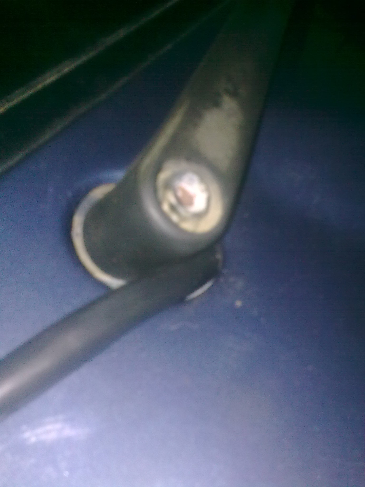

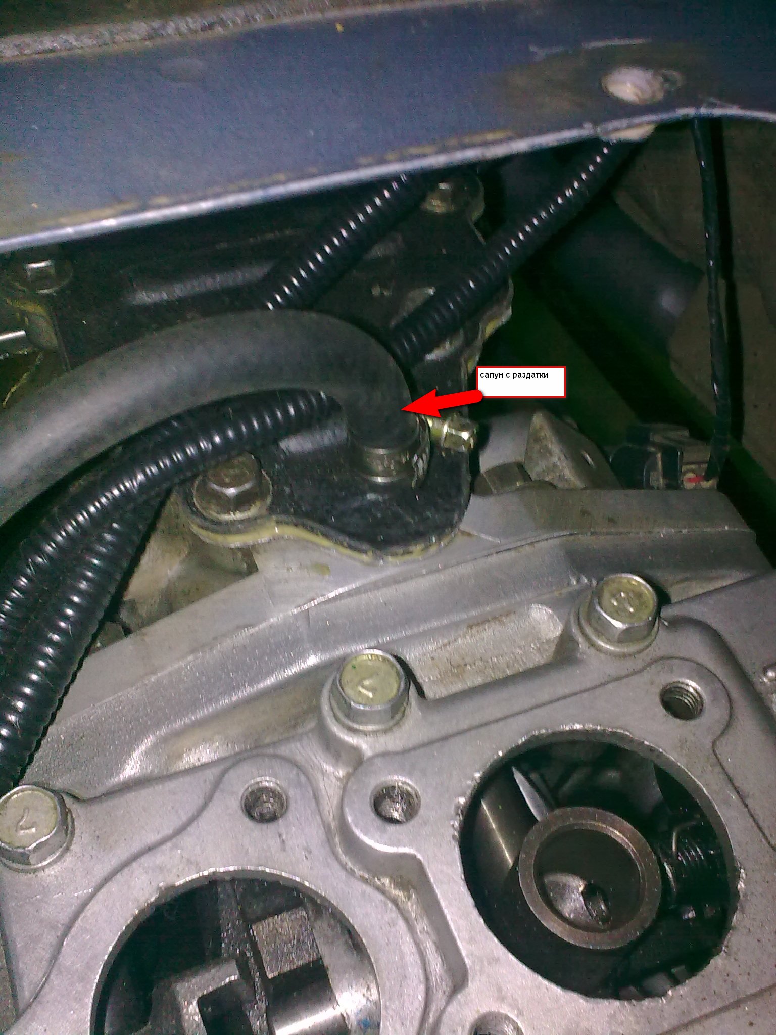

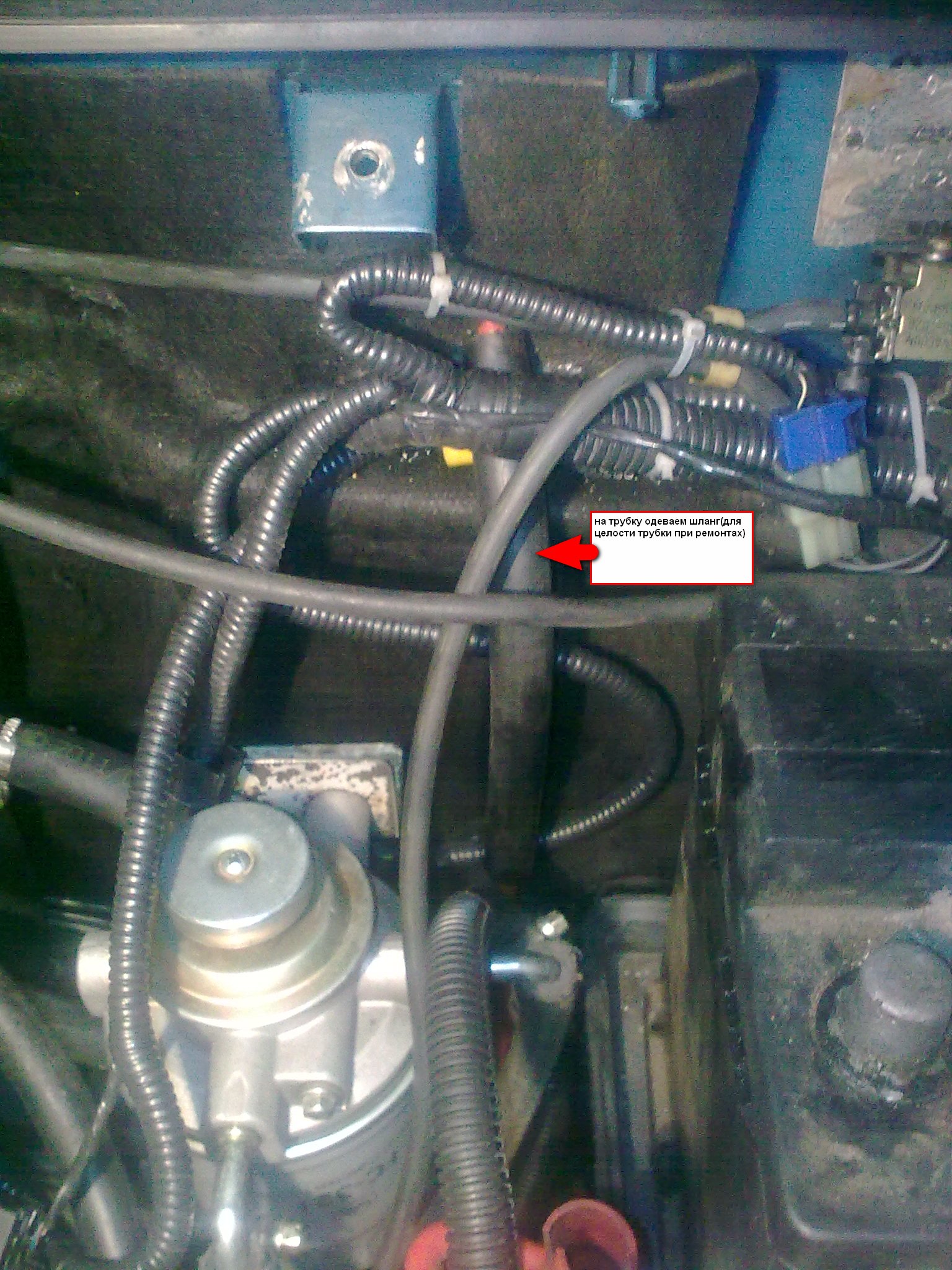

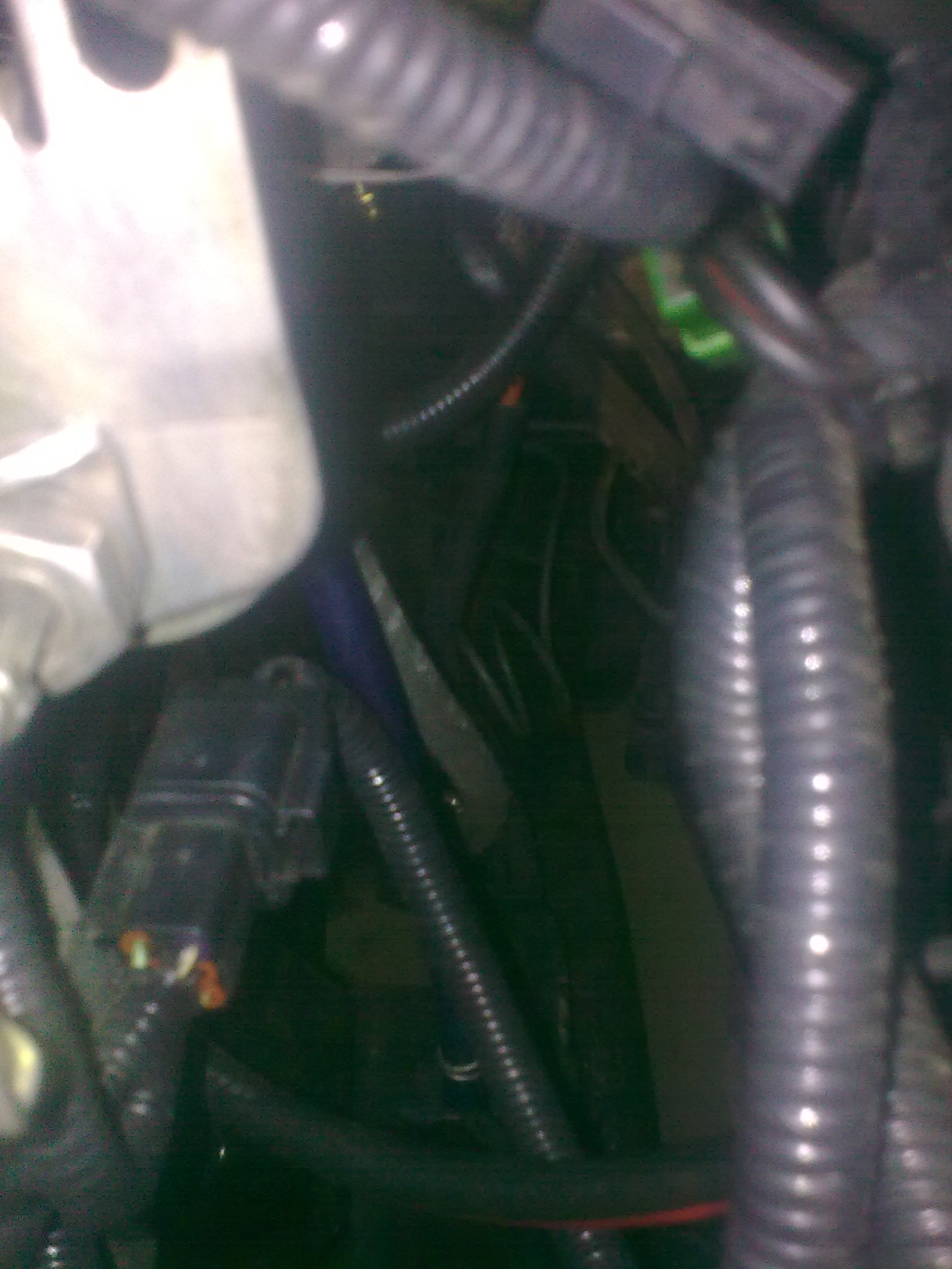

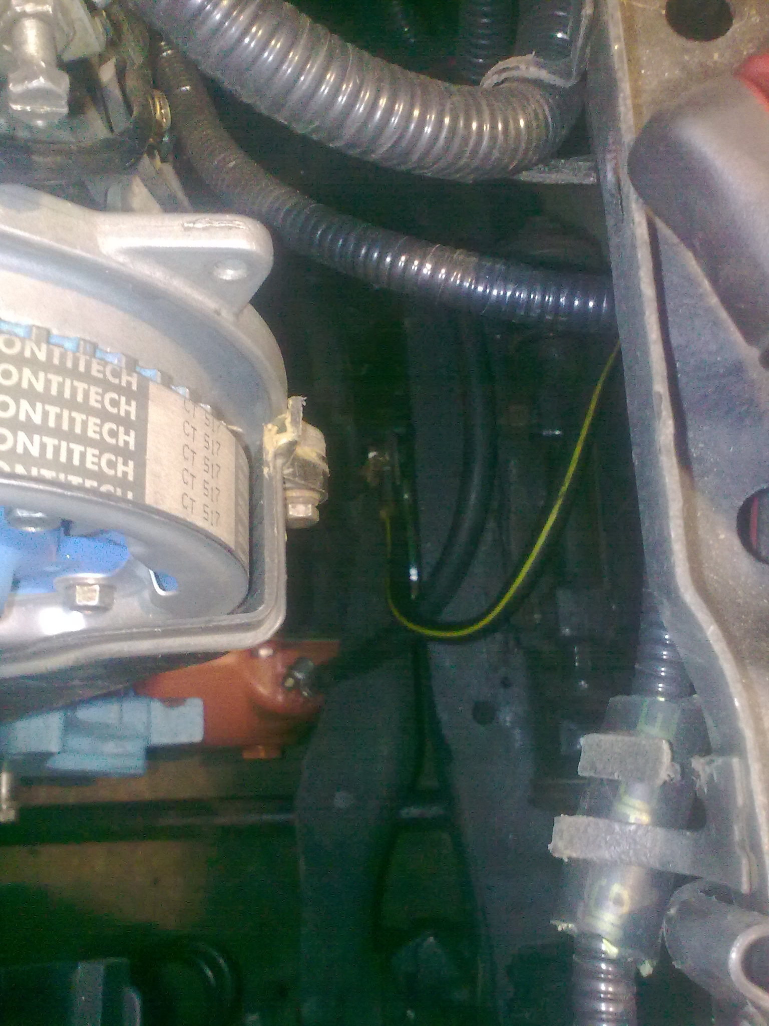

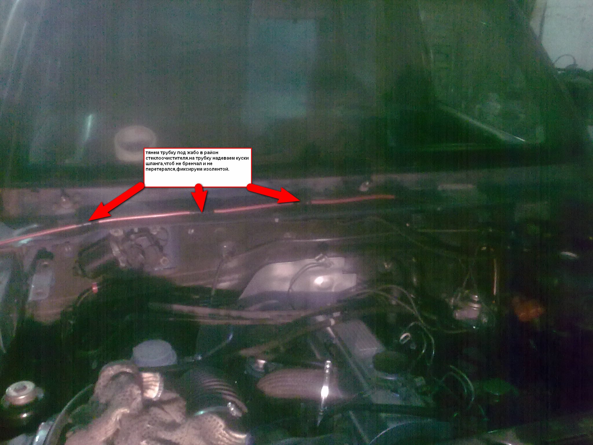

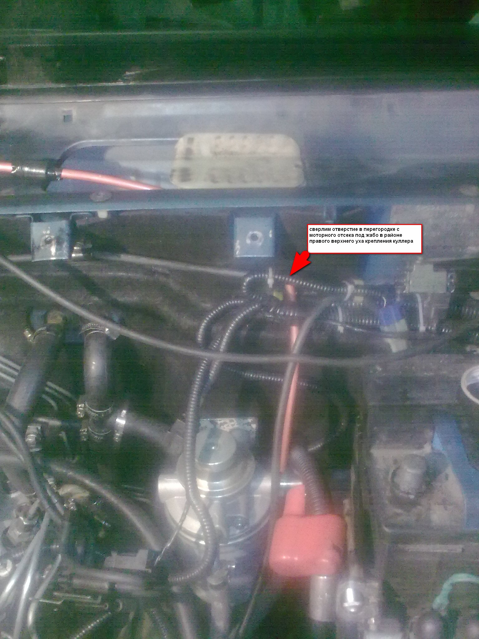

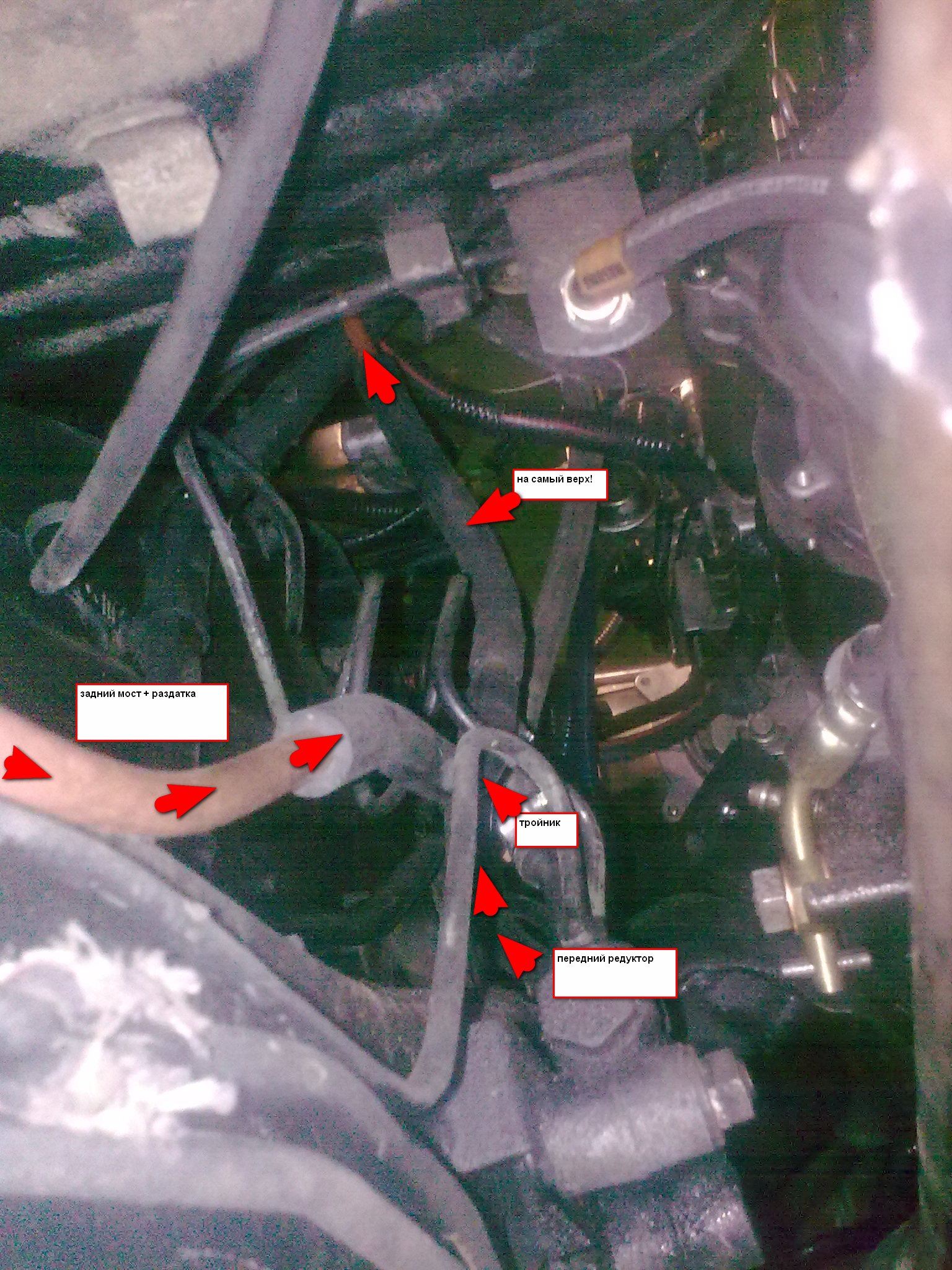

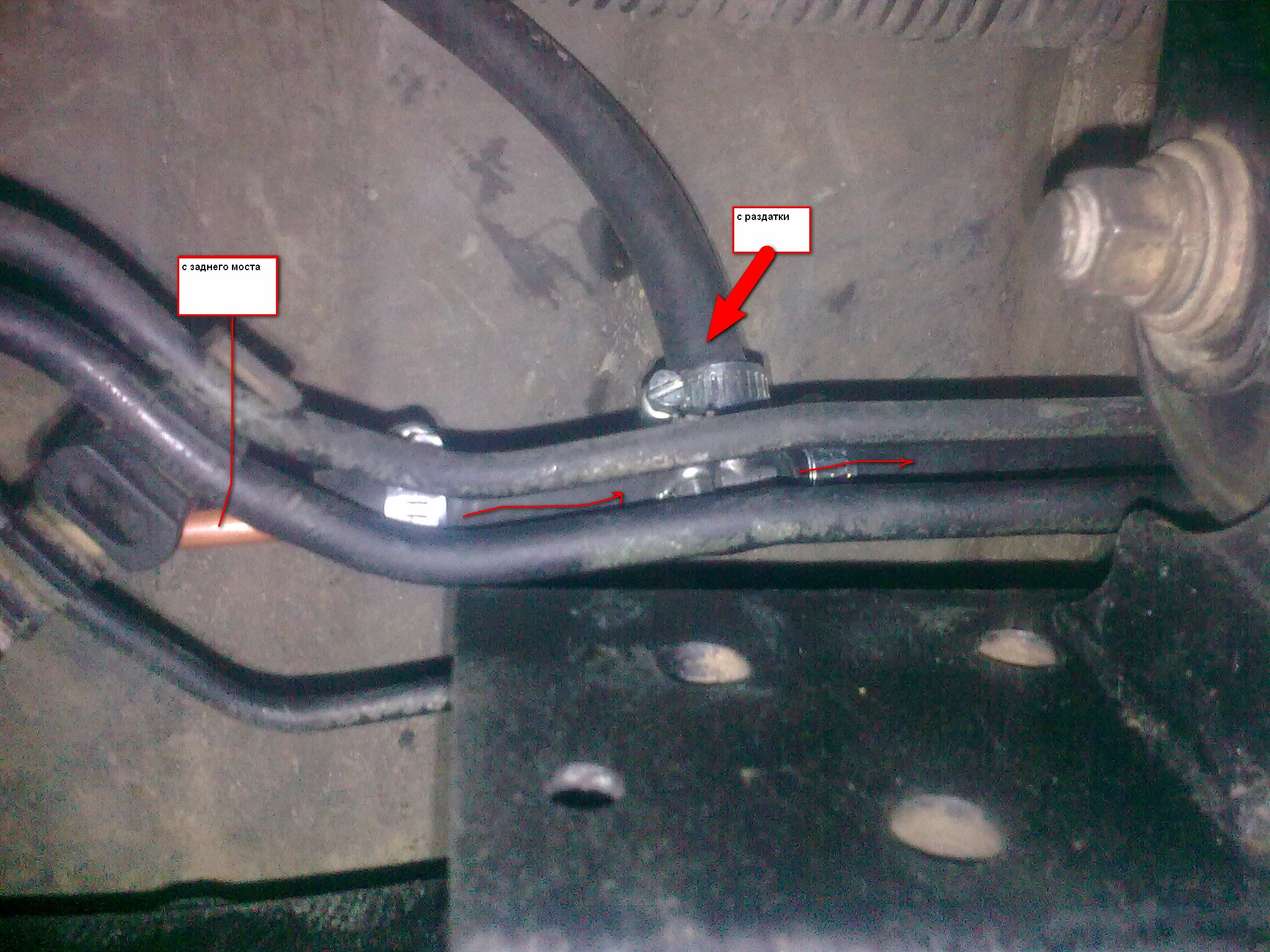

Всем форумчанам привет!Вот фотомурзилка,как я вывел все сапуны на своем Пыжике.Кому не лень можите повторить)))
Использовалась трубка медная д6 и д8,подходящие куски шлангов,два троиника от Газели,хомуты и море позитивного настроя ::-D: :*VICTORY*:
Сори за порядок фоток-он обратный.Удачного плавания :*CRAZY*: !!!Кому не понятно что,пишите)))
