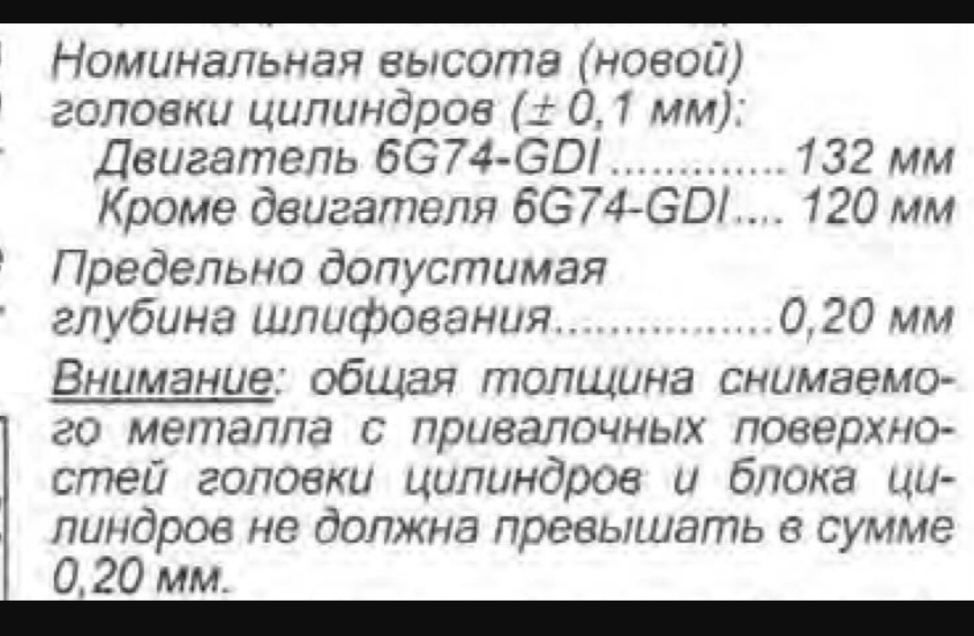

koshmin
Сообщения: 13
Зарегистрирован: 17 авг 2009, 12:47
Откуда: 52
ТО 180 тык. 3,5 GDI что меняем с номерами?
Сообщение koshmin »
Спасибо огромное.👍мне нужна только фотка страницы ГРМ и если есть страница допусков шлифовки гбц
Michael7777
Сообщения: 517
Зарегистрирован: 24 май 2014, 09:07
Двигатель:: 6G74 GDI
Мой автомобиль(и):: Pajero 3
Откуда: оттуда
Благодарил (а): 9 раз
Поблагодарили: 61 раз
Сообщение Michael7777 »
koshmin писал(а): 23 апр 2025, 22:02 Спасибо огромное.👍мне нужна только фотка страницы ГРМ и если есть страница допусков шлифовки гбц
Она у меня в машине. А машина в гараже. Как смогу, сделаю.
