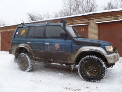

Курю форум, смотрю как люди авто под себя строят. Молодец скажи бодилифт и колеса 33 как то узаконивать надо?
bubl
Сообщения: 3541
Зарегистрирован: 08 сен 2010, 12:04
Двигатель:: бензин
Мой автомобиль(и):: МПС 2007 . 3,0 АКПП
Поблагодарили: 23 раза
Re: Приобрёл паджеро 2 , принимайте.
Сообщение bubl »
а я и не знаю , один хрен техосмотр покупается ))) ну бодик вроде как нет, а катки надо ставить стандарт

bubl писал(а):вот как изменился за 1 год мой машин . из проделаных работ - сварил новое днище под ногами пасажира, пару заплаток на раме и все. больше ни чего не беспокоило , так по мелочи....
Приветик, у меня тоже такой же таз ::-D: , слушай а на фото у тебя еще вроде без бодика (6 сантиметрового)?, цепляет сейчас?, а то я тоже себе БФ МТ 33-е, на 11,5 взял , вот думаю тоже что ли придется лифтовать.... а диски у тебя кстати с каким вылетом? я вроде читал тут что лучше 33 (если они не шире 11,5) на стандартные диски ставить, чтоб не торчало сильно и об пластиковый обвес не задевало..
хотя я еще колеса на свой таз не ставил - получается одна сплошная теория, да и дисков пока не купил на 16 радиус ::-D: поделись опытом, с каким вылетом лучше взять?

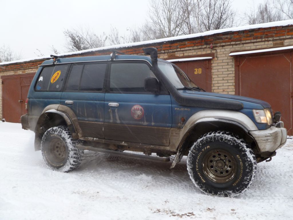

поставил сзади пружины от патруля, аморты УАЗ плаза Х-драйв. спереди просто чутка крутанул торсионы - 25мм до отбойников. ну и пороги силовые сварил...
boris469 - приезжай, померием тебе колесо. самая первая фото - 1 день как купил ))

Оке спасибо, подъеду, тока заберу свой таз из ремонта ::-D: (он сейчас в г. Зубцове стоит в ремонте кузова, да заднюю подвеску там перетряхнули, + шкив колен. вала поменяли), хочу потом по быстрому покрасить чтоб хоть вид был нормальный... думаю как на Уазе в лес на прямки больше ездить не буду ::-D: , можно и покрасить)))
Насчет торсионов, я как взял свой таз, так там торсионы передние были до упора походу затянуты, подвеска работала только в одном направлении, уперта была в отбойники, я вообще не понял как на ЭТОМ можно было ездить :*MEGA_SHOK*: , пришлось спасать машину, ослабил торсы хоть подвеска заработала и машина стала похожа на машину :) , болты тока пришлось менять им хана пришла от этих подкручиваний... в общем торсионы подкрутить можно но чуть чуть, лучше конечно бодик сделать, я на узе отрывал раму от кузова на 5 см, но тут конечно посложнее чем уаз, в общем померить нужно 33-е, а то опять сплошная теория))

я тоже прошел кузовной ремонт, днище передних пасажиров и рама чуток. бодик решает, я через 2 недели сделал сразу как купил...

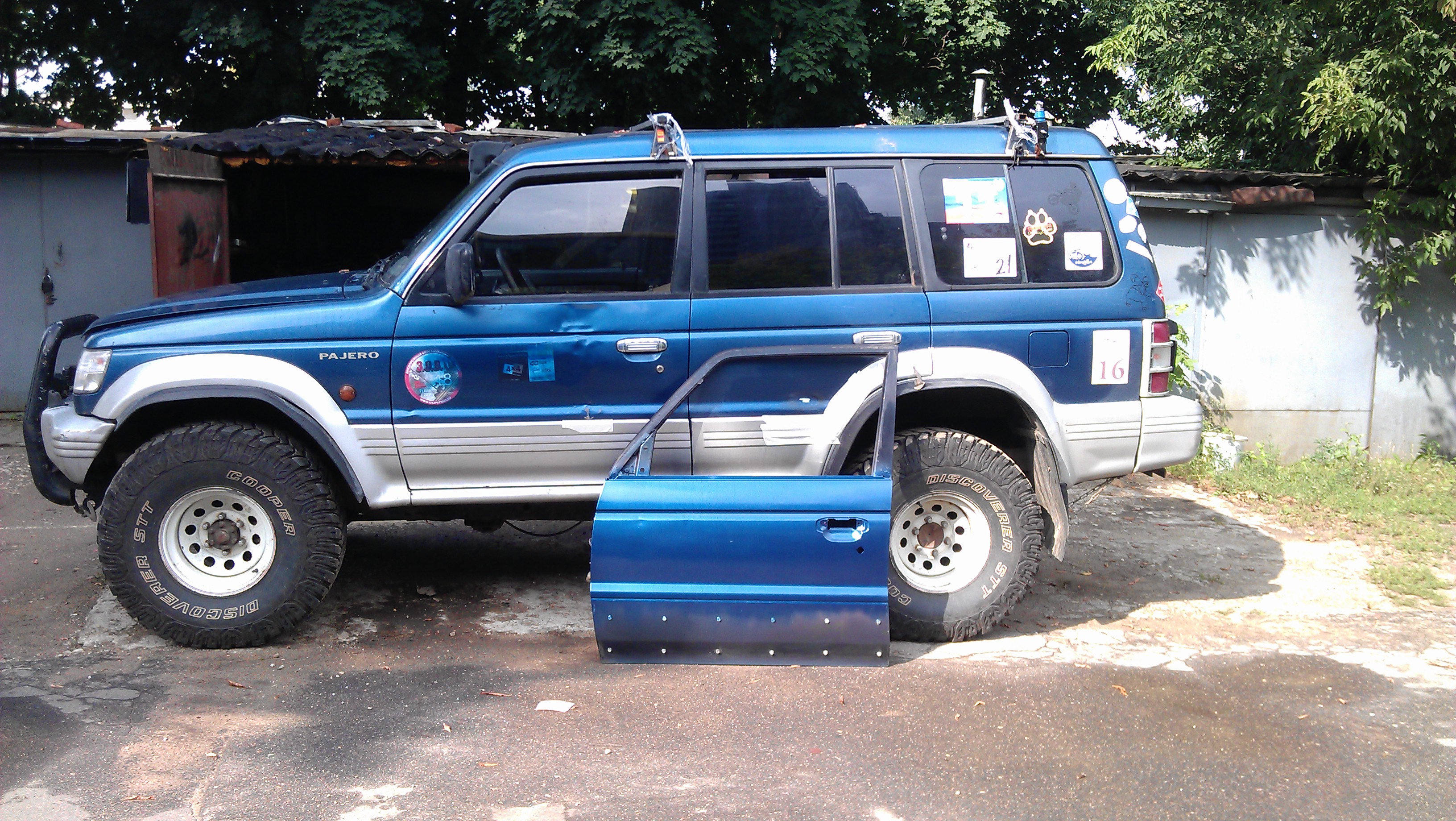

нет. все порезано )) как думаешь дверь в тон покрашена ?
Honda Africa twin XRV 750.
Vitaliy666
Сообщения: 2727
Двигатель:: =--=
Мой автомобиль(и):: =----=
Откуда: =--=
Благодарил (а): 11 раз
Поблагодарили: 143 раза
Сообщение Vitaliy666 »
Мне кажется она чуть светлее, или может просто под другим углом стоит... Но с первого взгляда не бросается)
bubl
Сообщения: 3541
Двигатель:: бензин
Сообщение bubl »
ну значит не буду парится, так оставлю - красил за углом , балон краска + лак баллон )))))
