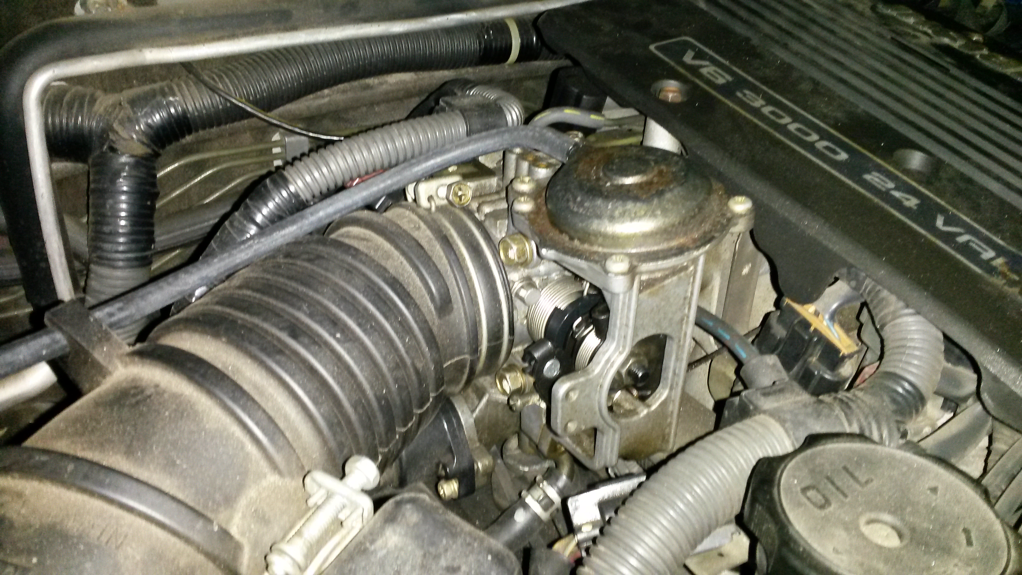

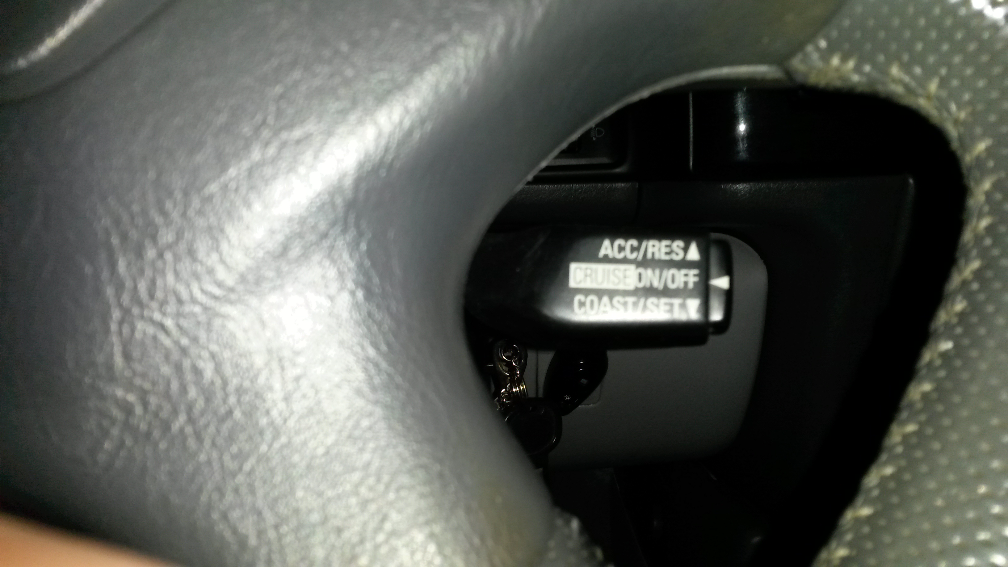

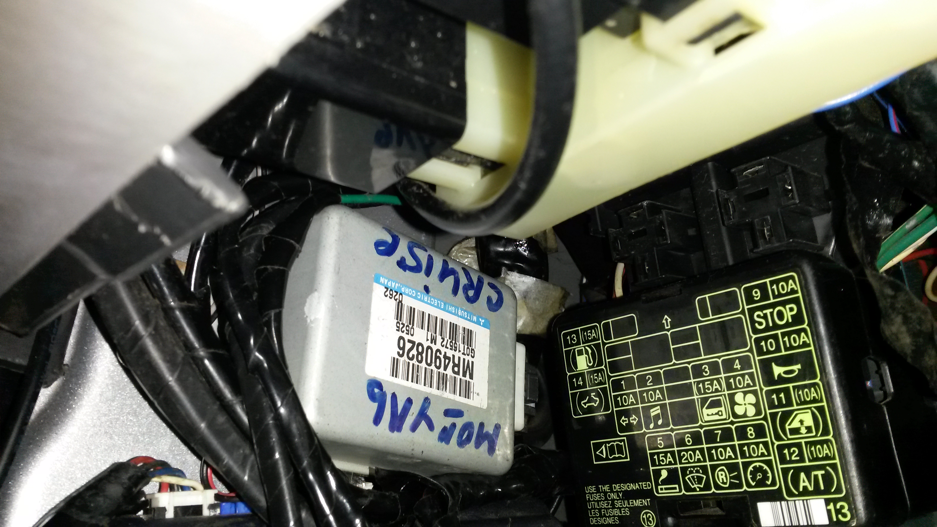

Приобретено : блок круиза MR490826, ручка на руль с тремя контактами!, насос вакуумный с кронштейном , дроссельную заслонку с вакуумным приводом ! и по другому ни как!
итог 2 дня е..б.и и все работает!
ценник получился дроссель 700р+блок контроля 500р с нижнего новгорода доставка 1день деловые линии 525р до москвы магнатит .ру, ручку на руль и насос брал на авито 1500р, самое сложное подключение к улитке там паяться надо или ее менять. извините фото нет, пишите подскажу

А у вас проводка была?, к блоку круиза, к рулю, к педали газа, или всё сами проводили и подпаявались к разъемам? Вероятно ещё и к блоку предохранителей надо? Ваша идея понравилась, тоже хочу внедрить.

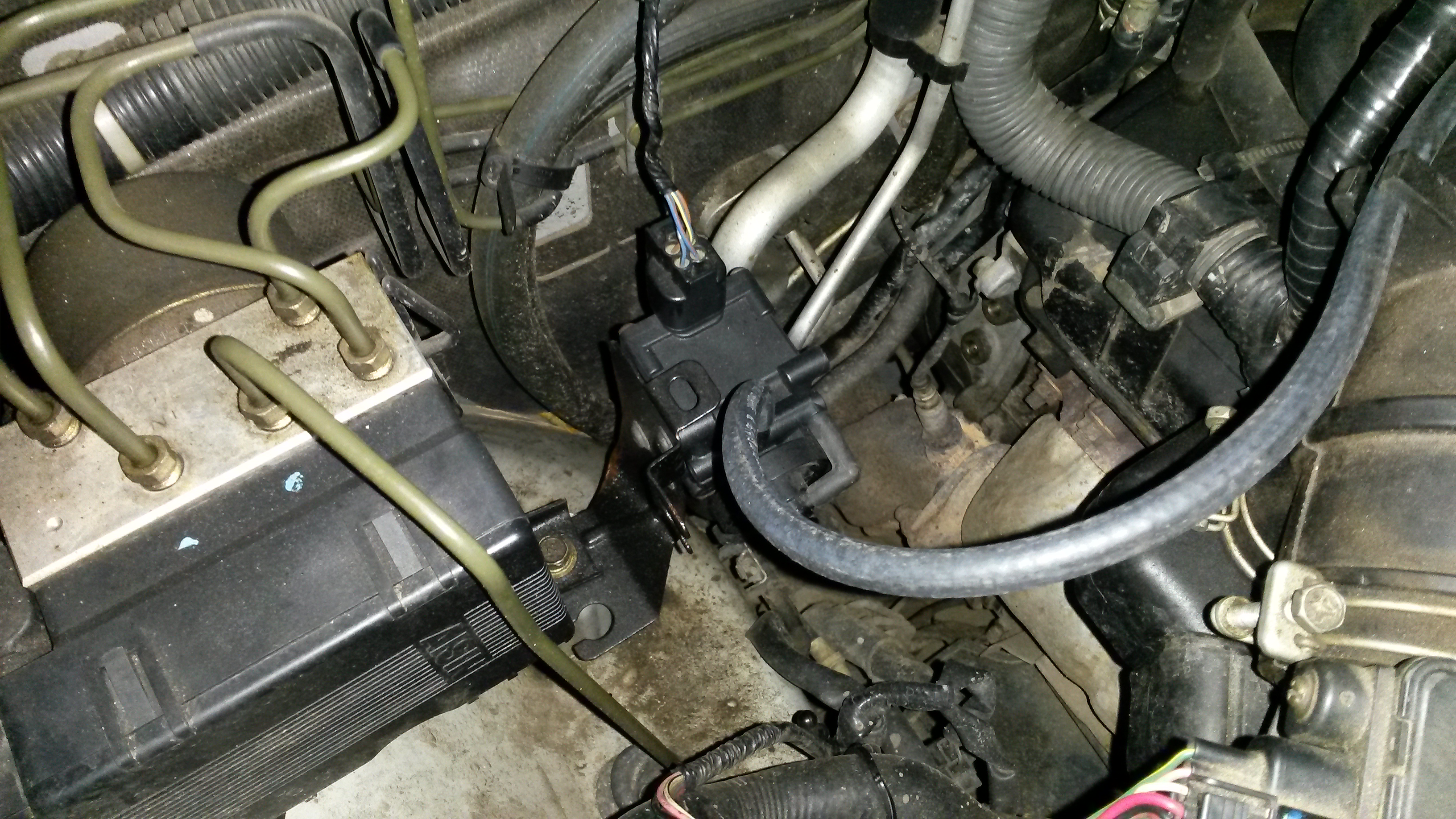

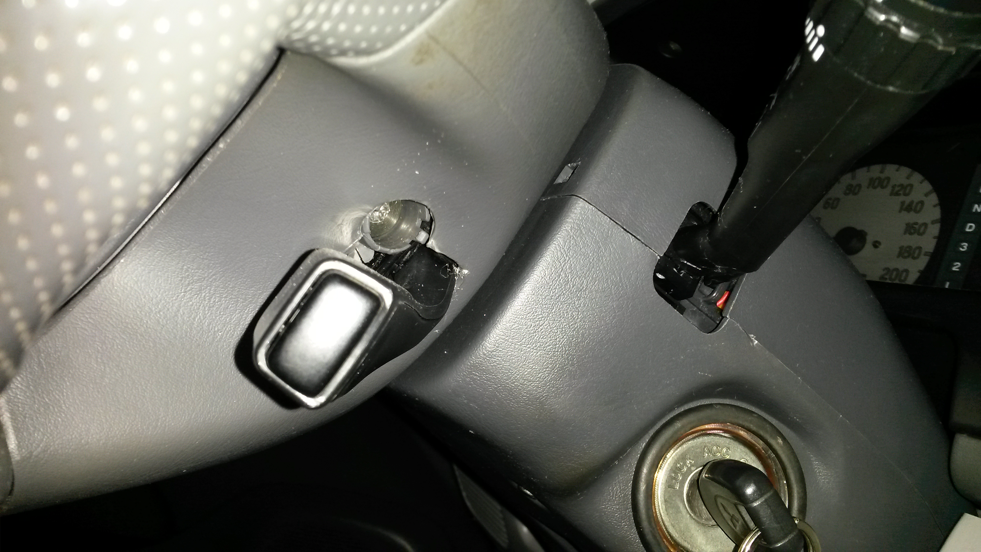

Сегодня закончил с улиткой, теперь на улитке 17 рабочих дорожек. И на круиз, и мульти-руль, и на подогрев руля хватит.
Alexsah подскажи куда, что подключать. Заслонку с пневмоприводом уже установил, насос тоже, правда горизонтально, ну думаю не имеет значения, рычажок тоже внедрил, блок управления тоже есть.
