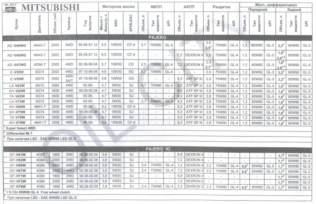

может и это кому пригодится.a.l.i. писал(а):Знаю эту тему, только не многие ее читал наверное. В маслах обозначение например 5w40, это так для выбора под климат где его эксплуатировать ,а вот уже допуски например АСЕА ,АРI и другие никто не смотрит, а на них нужно смотреть сначала а потом на остальное. Это мое мнение.provokator писал(а):может кому интересно-про масло
http://avtomaslo.info/
