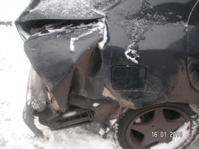

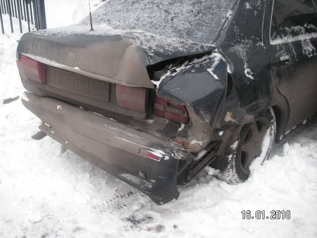

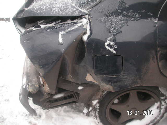

Буть у тебя 50ти килограмовая железяка в заду, то от ж..опы ваще ничегобы не осталось ::-D: Судя по фото удар был приличный
МШУ
Сообщения: 28930
Двигатель:: 6.2диз и 1.3бенз
Благодарил (а): 91 раз
Поблагодарили: 515 раз
Re: Причал для чайников. Или спасибо Саше МЭЗ (+)
Сообщение МШУ »
энтожь,кажись ,альфа....
pajero2вод
Сообщения: 7558
Зарегистрирован: 16 июл 2008, 17:55
Двигатель:: 6g74 Sohc
Мой автомобиль(и):: pajero2
Откуда: тула
Сообщение pajero2вод »
Вроде на ровер похожа
