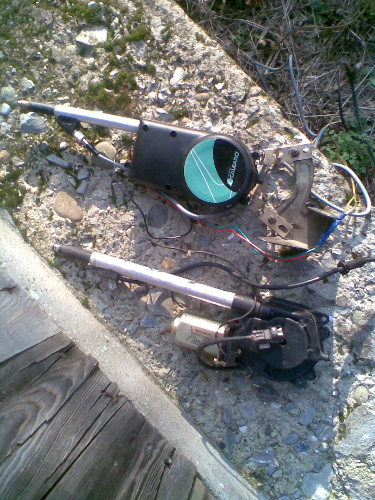

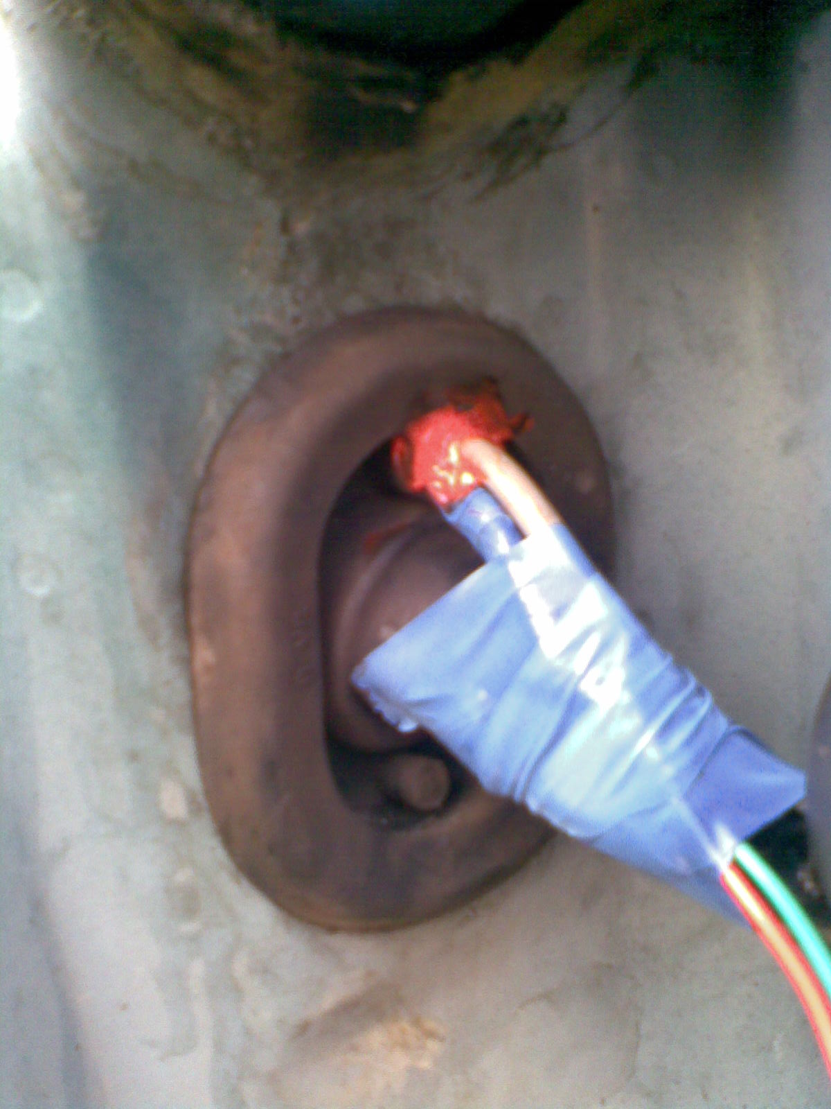

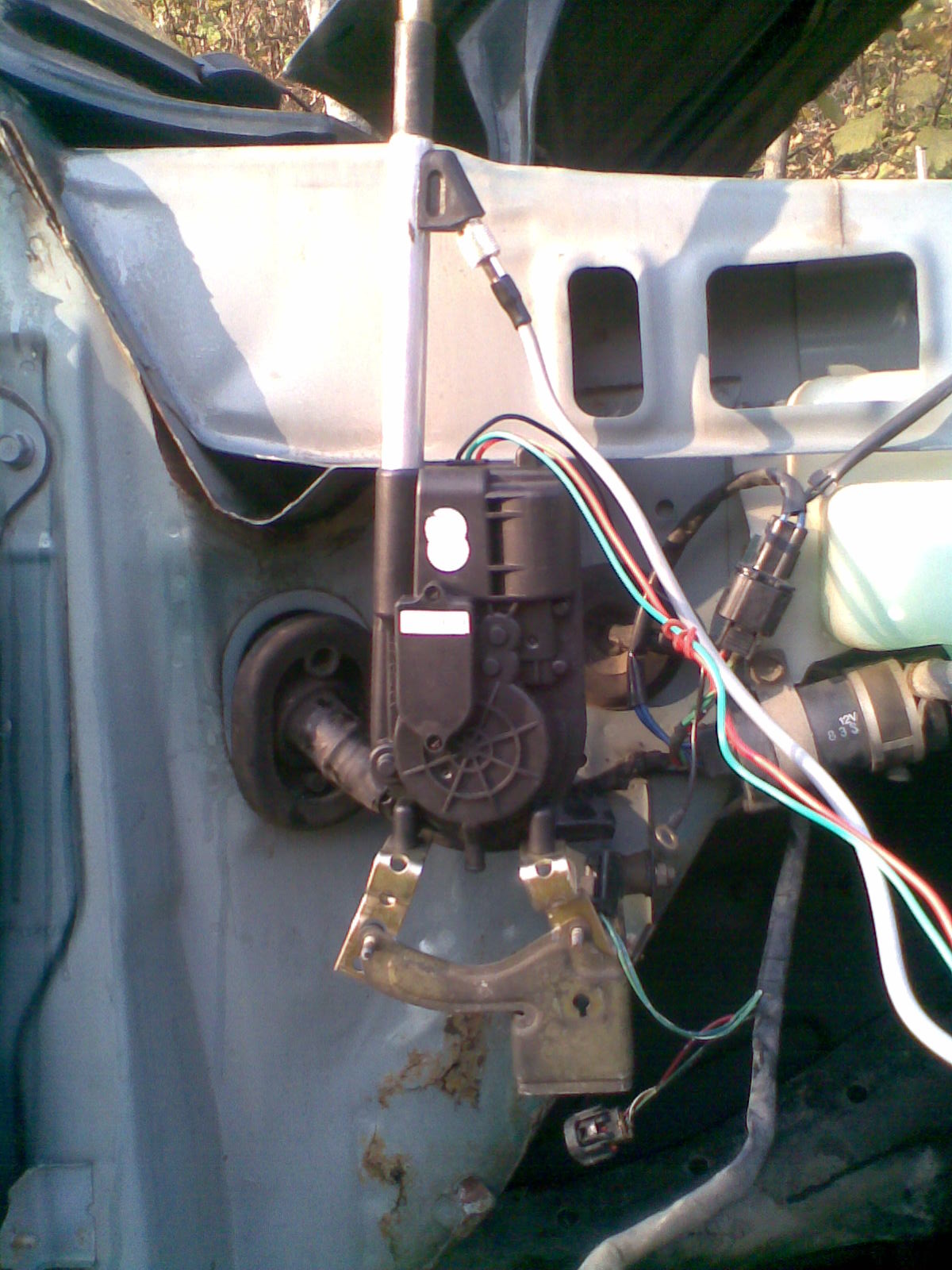

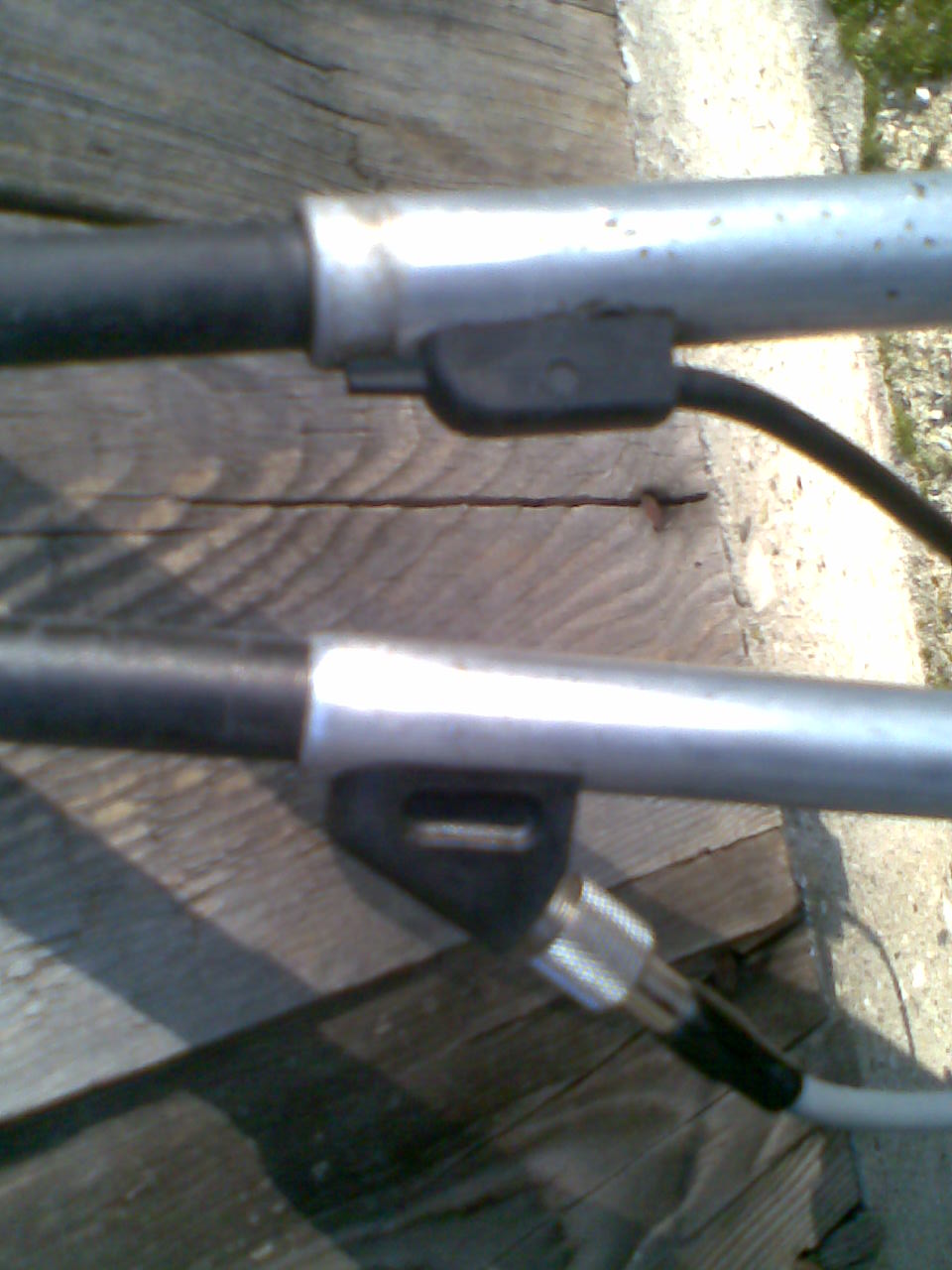

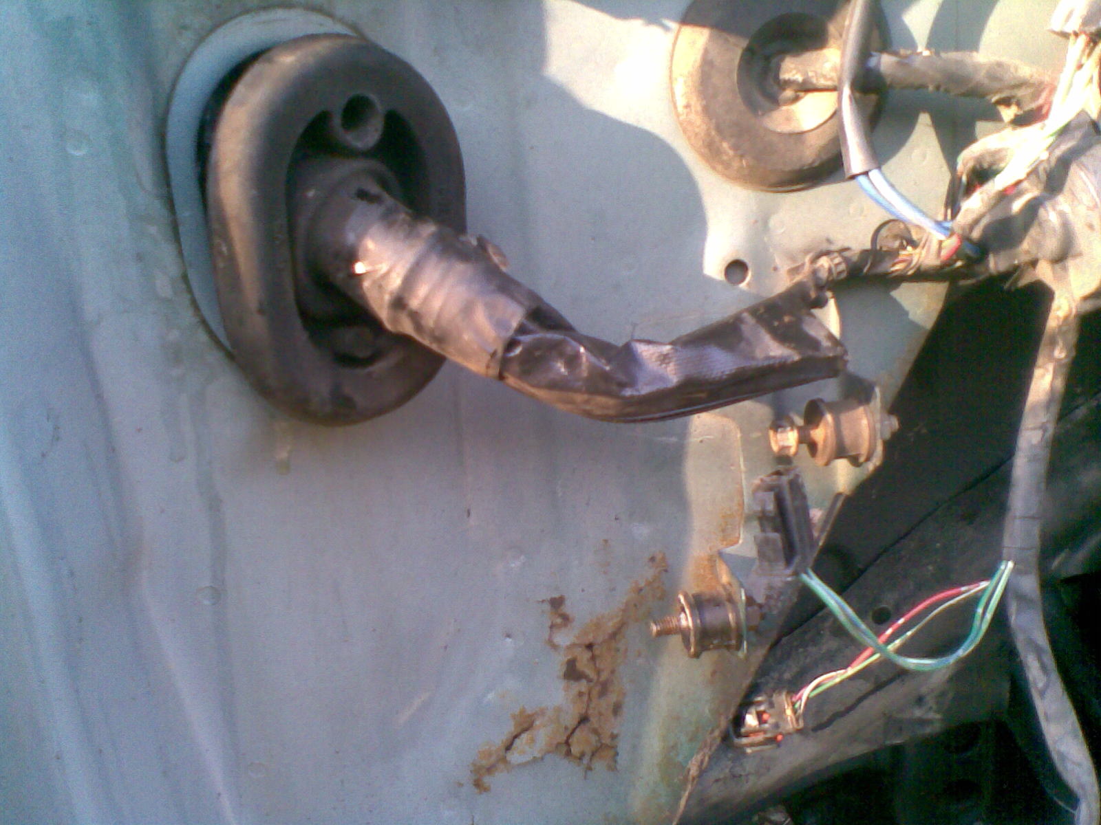

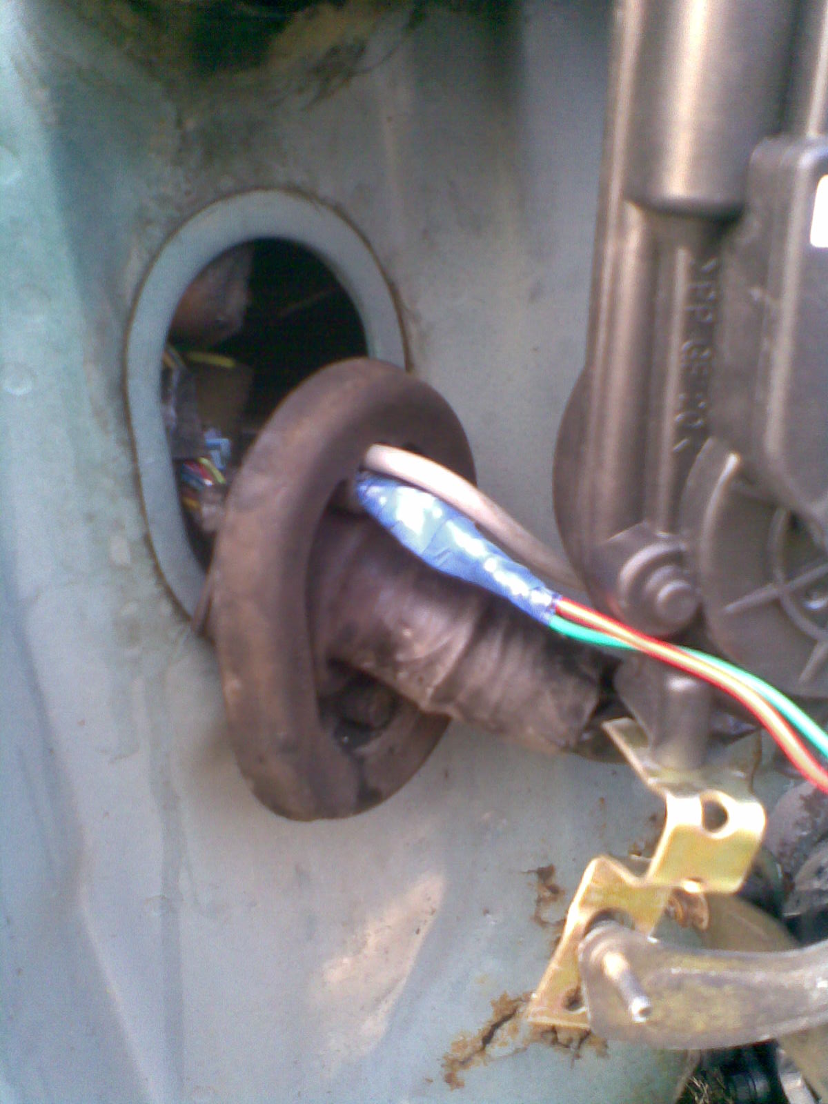

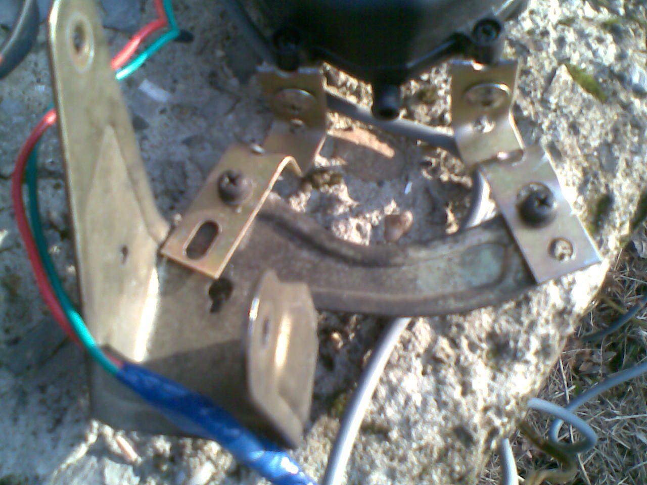

Итак, продолжим:) Наконец-то было найдено время для установки унивирсальной телескопической антенны взамен штатной. На первой странице есть ссылка на приобретенный девайс, после нкбольшой и простой доработки антенна получила родной кранштейн, с помошью которого и была установлена на место. Суть доработки заключается в переламывании пополам, изгибании под нужным уголм прилагаемой перфорированной планки, к которой потом, непосредственно крепится родной кранштейн.
Антенна стала как родная с первого раза. Провода протянул к ней новые- плюс и управляющий от гавнитолки:) массу прикрепил к одному из болтов кранштейна.
Далее необходимо снять гофрированный пыльник установленный в месте кузова, куда нужно продеть провода, если его не снять- то абсолютно не возможно будет продеть провода, да еще чтобы они попали куда нужно. Потом пыльник легко устанавливается на место. отверстие, куда продет провод антенны и провода питания, я замазал герметиком на всякий случай:)
Есть только один косяк- у этой антенны невероятно короткий кабель, если бы у моей магнитолы была внутренняя розетка для антенного кабеля, а не наружняя на проводе, я бы не достал до нее:(
Больше никаких недочетов нет, работает исправно, ловит радио хорошо. И шевелится:)
теперь фото (ФОТО СМОТРЕТЬ СНИЗУ ВВЕРХ , В ПОРЯДКЕ ПРОИЗВОДСТВА РАБОТ)

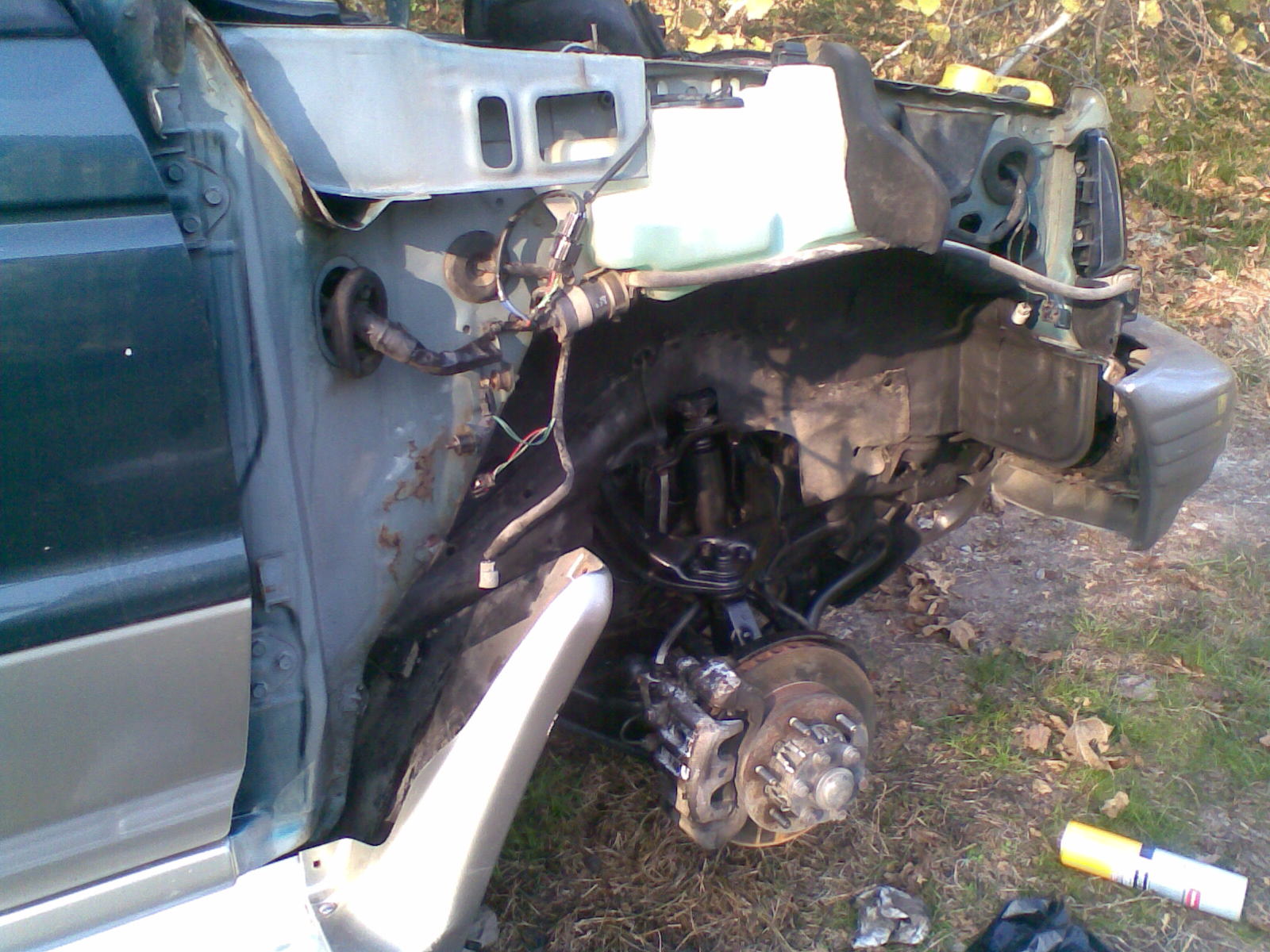

ПС: забыл написать, что требуется спилитьнемного алюминевую направляющую, которая изнутри к крылу прислоняеся и в нее входит трубка антенны (См. фото №2 снизу и №1 сверху) это необходимо из-за того, что провод прикреплен к трубке слишков высоко, выше чем на штатной антенне.

крыло, в принципе, можно было не снимать. зато фотки получились качественными :)! а сколько положений у этой антенны -2 или 3 как на штатной?

willson писал(а):крыло, в принципе, можно было не снимать. зато фотки получились качественными :)! а сколько положений у этой антенны -2 или 3 как на штатной?
Я уже писал, что не смог открутить от крыла пластиковую защиту, чтобы пролездь во врутрь, да и попасть в резиновую гофру проводами на ошупь практически не возможно. положений 2
Возможно! И совсем не сложно. Стальной проволокой диам 2-3мм. изнутри,изолентой провод крепишь и назад втягиваешь. :8-): На замену и подключение сего девайса и миелофона у меня ушло часа 1.5-2. Тумблер поставил на управляющий + к антене,в обход родной кнопки. Тк востановить её функцию(на пол антены)не реально! И просто убираешь её в лесу. К слову- поменял их 2 шт. выкинул, и поставил вдоль пер.стойки, как у коротыша. :*VICTORY*:
