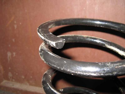

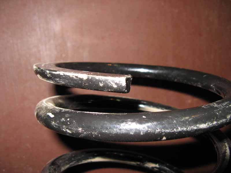

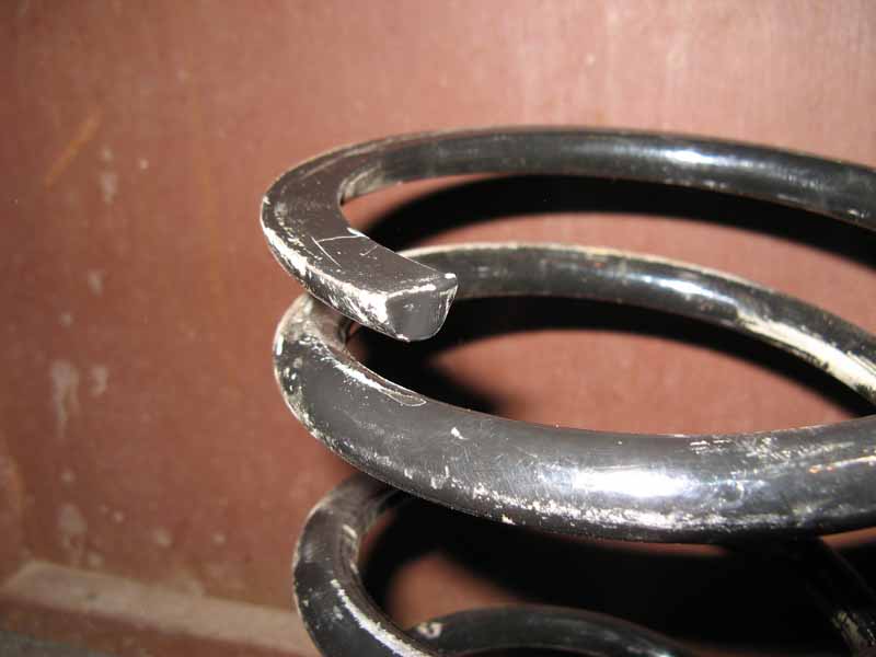

Верхний виток плоскошлифованый как у родных или просто обрезан?
Намотка прогрессивная или обычная?

Верх шлифованый намотка обычная на верхнем витке пластмасса.Кстати высота пружин ни о чем не говорит.В ходе экспериментов высокие безродные пружины ,в магазине сказали от Галопера,верх не шлифован,за месяц просели на 2 см одна на 3см другая,наверно на коленках наматывали.А сначала я обрадовался зад поднялся,радовался до первой кочки!
