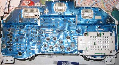

DenVer Ну ты как в воду глядел! Порвался контактик на плате :*WALL*: теперь ваще приборка не подсвечивается :*HELP*: .
Интересно его запаять можно?

Ilia_83 писал(а):DenVer Ну ты как в воду глядел! Порвался контактик на плате :*WALL*: теперь ваще приборка не подсвечивается :*HELP*: .
Ну шаловливые ручкии всегда покоя не дают! Фото в студию!

фотка не моя взял из темы по пересветке.

Ну так это просто дорожка отошла. Аккуратно пропаять и все дела. Если нет практики в пайке подобных материалов, то лучше отдать мастеру. Так как есть вероятность доломать))))
