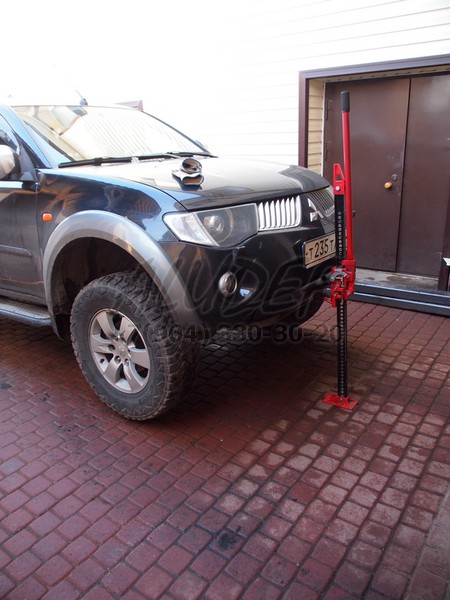

Блин вот на какую штуковину наткнулся на Пикапклубе...
http://www.pickupclub.ru/forum/showthre ... лух/page11
http://www.aludef.ru/catalog/optional_e ... mber_l200/

какая хорошая штукенция :*THUMBS UP*:

А есть ее номерок? На НМПС станет?
Ок/

Dikey писал(а):А есть ее номерок? На НМПС станет?
нету номерка, это самовар.
По теме, нету у меня больше перднего квадрата, вместо него теперь силовик от МШУ
