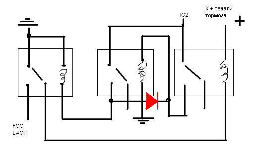

Re: придумал как сделать автовключение противотуманных фар
Внимание, в схеме произошли изменения. Чтобы все работало, надо поставить дополнительный диод, показан на схеме красным цветом.
Иначе все работает не так как надо
Вообщем надо идти в магазин за диодом
Что то не пойму - зачем диод?Napic писал(а):Внимание, в схеме произошли изменения. Чтобы все работало, надо поставить дополнительный диод, показан на схеме красным цветом.
Иначе все работает не так как надо![]()
Вообщем надо идти в магазин за диодом![]()
Диод затем, чтобы левое по схеме реле включалось после среднего, а не вместе с нимMAVR64 писал(а): Что то не пойму - зачем диод?
Без диода
Что бы контакты правого реле не разомкнулись до срабатывания среднего?Napic писал(а):Диод затем, чтобы левое по схеме реле включалось после среднего, а не вместе с нимMAVR64 писал(а): Что то не пойму - зачем диод?![]()
Без диодаработать не будет.
Ты знал, ты зналMAVR64 писал(а): Что бы контакты правого реле не разомкнулись до срабатывания среднего?

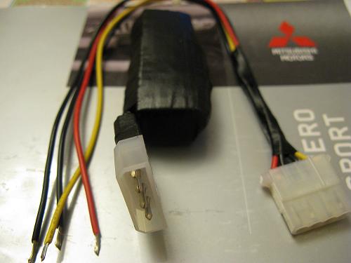

А вот сфоткал пространство у левой фары. Что это за байда прикручена изолентой к гофре, и провод к ней подходит, выходящий из общего жгута. Может это то, про что и писал?McLaren писал(а):Я уже в другой ветке писал, что на лансере есть с завода режим DLR. Включается он через диагностичесткий прибор, как на сервисе. Еще, в лансере обнаружили (и я у себя еще на 9-ом видел) под капотом в области фар неиспользуемые разъемы, выходящие из жгута. Видимо, предназначенные для ходовых огней. Может и у нас что есть?
У меня также. Тоже думаю, что это... надо по схеме посмотреть этот неиспользуемый разъем...

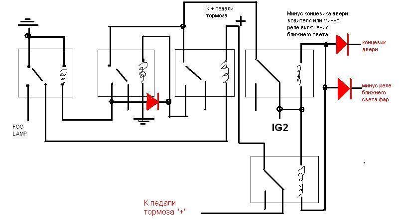

Выкладываю идеальную схему, соберешь и поставишь на заказанный НМПС Ок?MAVR64 писал(а):[
Собрал такую схему и поставил себе на форд. Все работает. Ок!
Достоинства этой схемы, при включении ближнего света фар - все работает штатно и есть возможность включать и отключать противотуманки переключателем на руле.
Если ближний свет не включен, то противотуманки включаются при нажатии на педаль тормоза и отключаются при открытии любой двери автомобиля.
Думаю, что идеальней не бывает
Napic, благодарю за идею, собрал схему из 3-х реле всё отлично работает. В туманки поставил светодиоды китайские Н11, освещение от них будто габаритные огни а слепят как ксенон/колхоз, для ходовых огней самое то. Да, ещё выключатель поставил в разрыв +тормоза, а надо было на ИГ2.
Идея хорошая про китайские светодиоды, только как теперь тебе в тумане без противотуманок ехать?Mark69 писал(а):В туманки поставил светодиоды китайские Н11, освещение от них будто габаритные огни а слепят как ксенон/колхоз, для ходовых огней самое то.
Себе наверное сделаю также. Спасибо! Только теперь опять придется схему дорабатывать для использования китайских светодиодов, чтобы ночью не слепила, реле еще одно с датчиком света присобачить что-ли
Хотя можно просто ночью, при ближнем свете (по умолчанию они не включаются) противотуманки дополнительно и не включать
