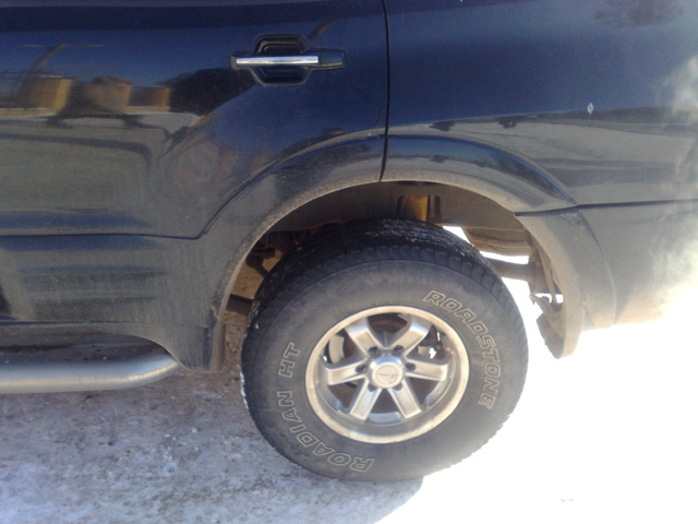

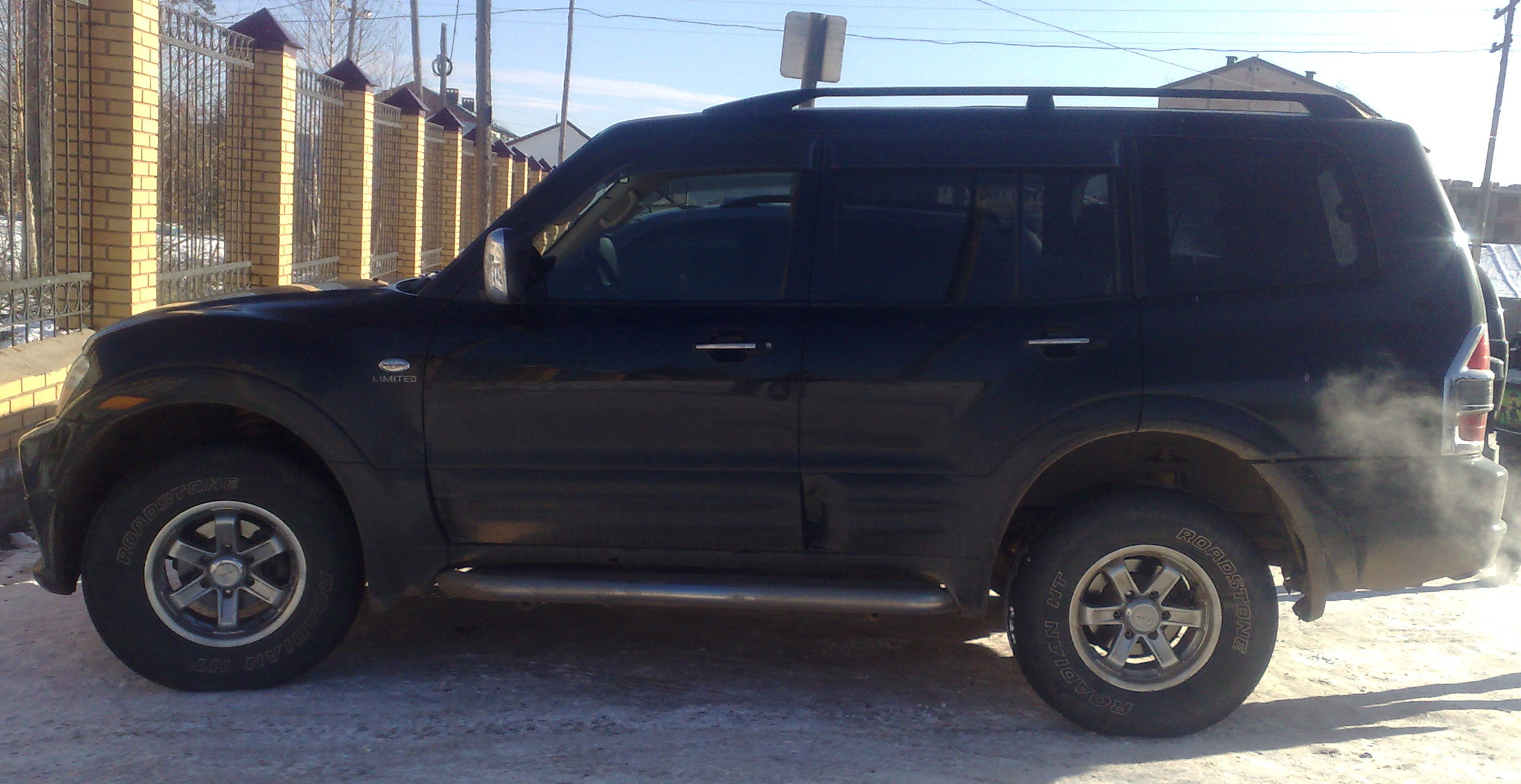

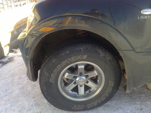

    Вот сфотал на телефон. Но в принципе все понятно
    ЗАДНЕЕ КОЛЕСО
    ЗАДНЕЕ КОЛЕСО
    ПЕРЕДНЕЕ КОЛЕСО
    ПЕРЕДНЕЕ КОЛЕСО

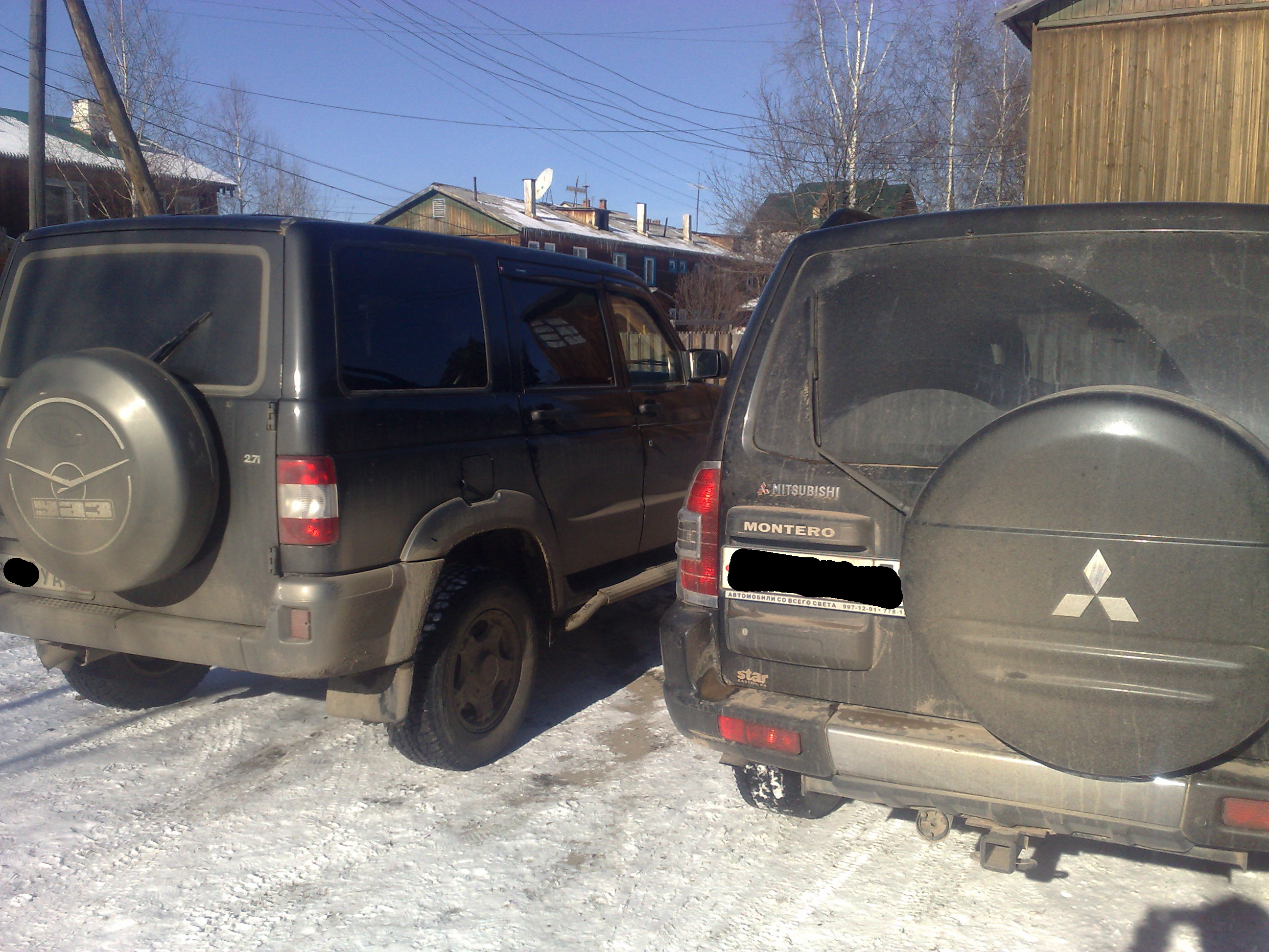

    А еще чуть позже отловил во дворах "деревни" патриота

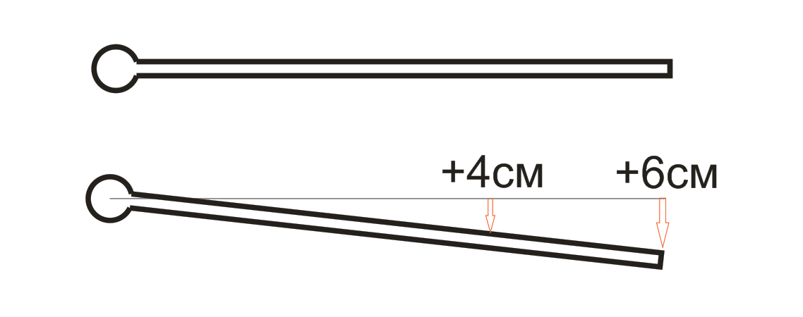

    Я на свой паджерик поставил поставки 4см только над пружинами(с переди над пружиной а с сзади под),по идеи должно машина было пднятся на 4 см, но она поднялось на целых 6см, ::-(: а почему так? с амортизаторами нечего не делал,помойму их длина должно хватать. каковы ваше мнения?

    PREDIATOR писал(а):Я на свой паджерик поставил поставки 4см только над пружинами(с переди над пружиной а с сзади под),по идеи должно машина было пднятся на 4 см, но она поднялось на целых 6см, ::-(: а почему так? с амортизаторами нечего не делал,помойму их длина должно хватать. каковы ваше мнения?
    По какой идее должно быть 4 см? Потому что проставки толщиной 4 см? Амортизаторов хватит, но это будет предел возможностей его. Поэтому выходить из строя может чуть быстрее

    Поднялось на 6 см потому, что вставка стоит не на конце рычага, а на 2/3 от центра

    Да собственно тема касается любой машины с рычагами ::-D: Объяснение просто про то, почему при вставке 4 см, клиренс увеличивается на 6
