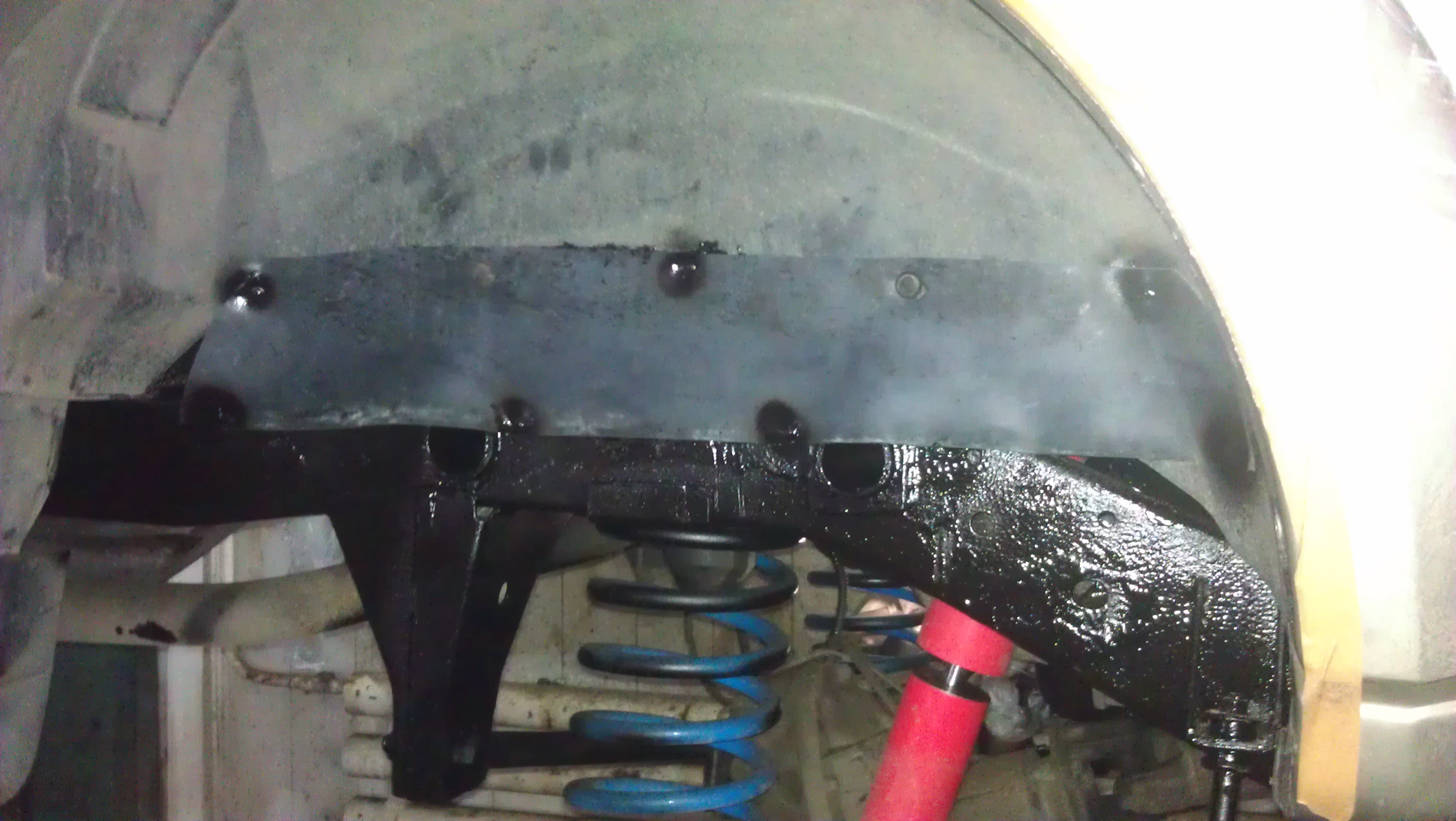

Сегодня забрал машину с антикоррозийной обработки :*DANCE*: . Делал материалом Dinitrol:
- Скрытые полости и сварные швы кузова – Dinitrol PENETRANT;
- Днище – Dinitrol 4941;
- Арки – Dinitrol 479.

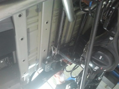

Машина в работе была 2-е суток. В первый день, вымыли днище и задули скрытые полости и сварные швы кузова. После 16 часов машина сохла, и на следующий день задувалось днище. Также были наращены передние и задние подкрылки материалом МБС-2 (Свят, спасибо за подсказку :*DRINK*: ). При всех работах лично присутствовал и не зря… :razdrajen: После нескольких п…н мастер работал уже с остервенением и материал не экономил, задул все что можно в несколько слоев, в том числе шланги, трубки и сапуны (с..ка)). :*WALL*:
Накануне была сделана шумоизоляция багажника, арок, задней двери и заменена камера заднего вида на Falcon 55 – HCCD. А также был возвращен подогрев сапуна)))). :Botan:
Паспорт качества
Паспорт качества

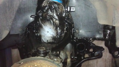

Нарощенный передний подкрылок.

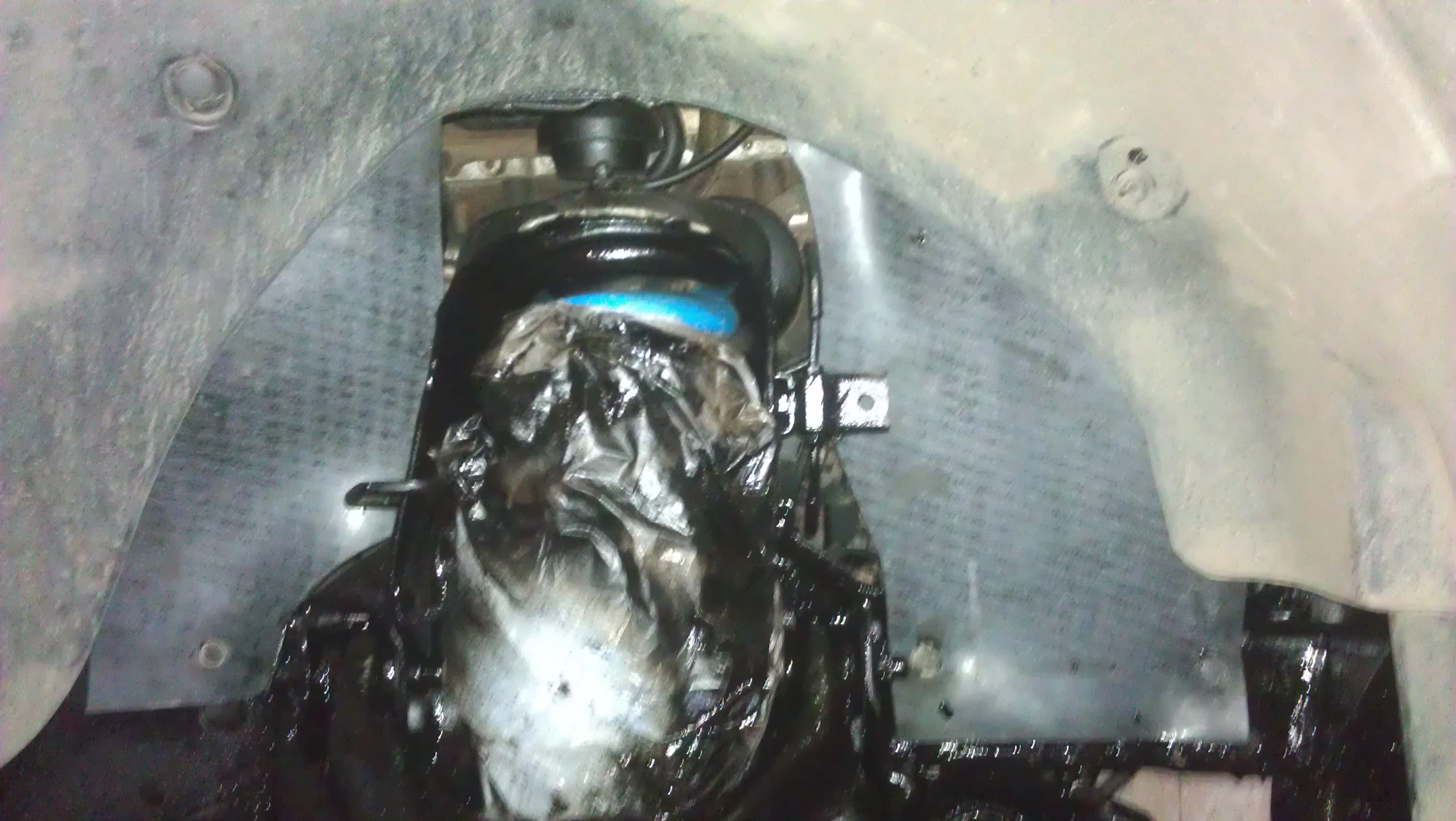

Нарощенный задний подкрылок.

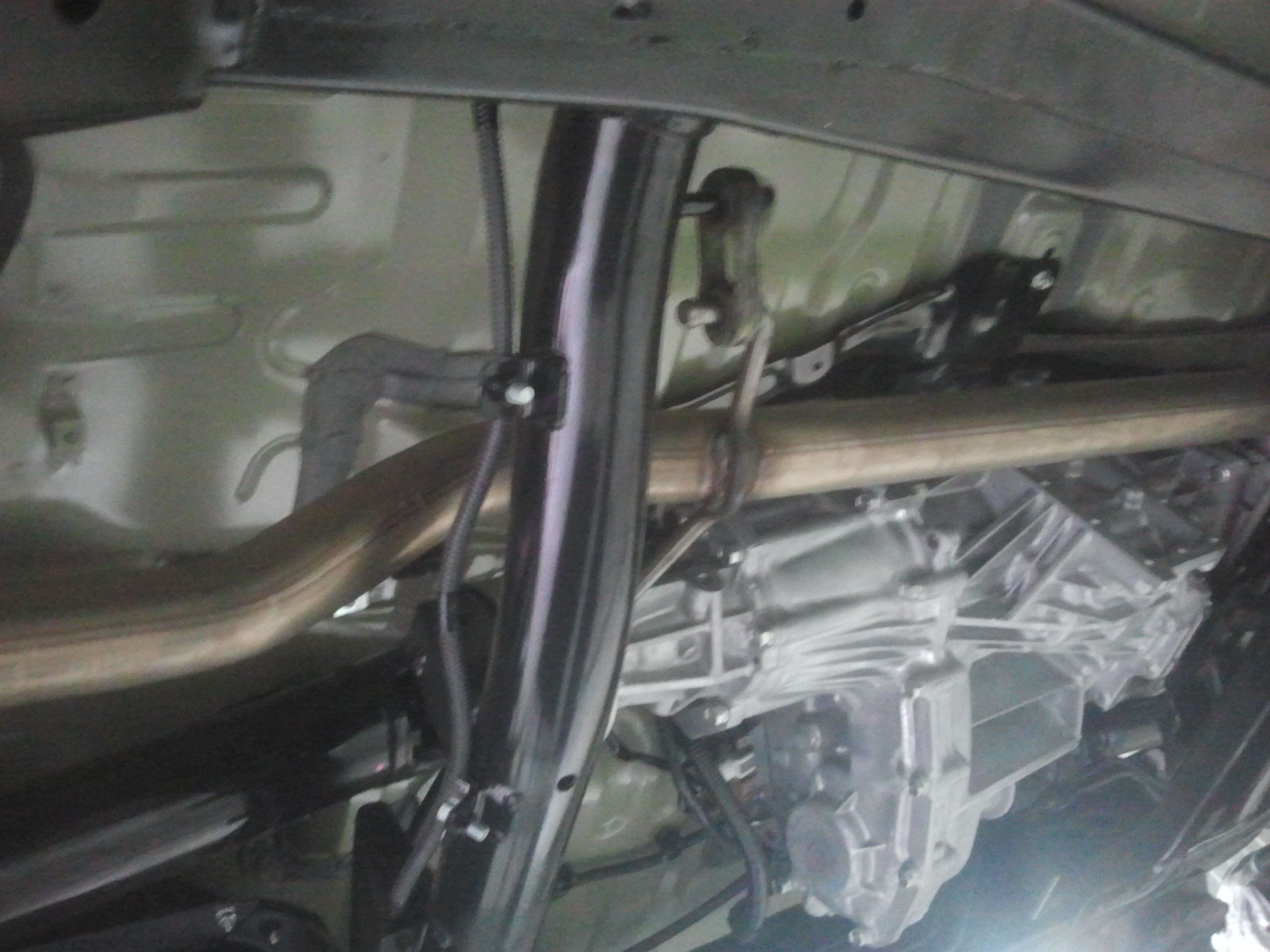

Залез под свой свежекупленный NMPS, и увидел, что антикором обработаны только арки колес, днище ничего про антикор не знает вообще. Вот такая экономия у машинок Калужской сборки.
Придется видимо в вышеупомянутый Техноэкспресс обратиться.
