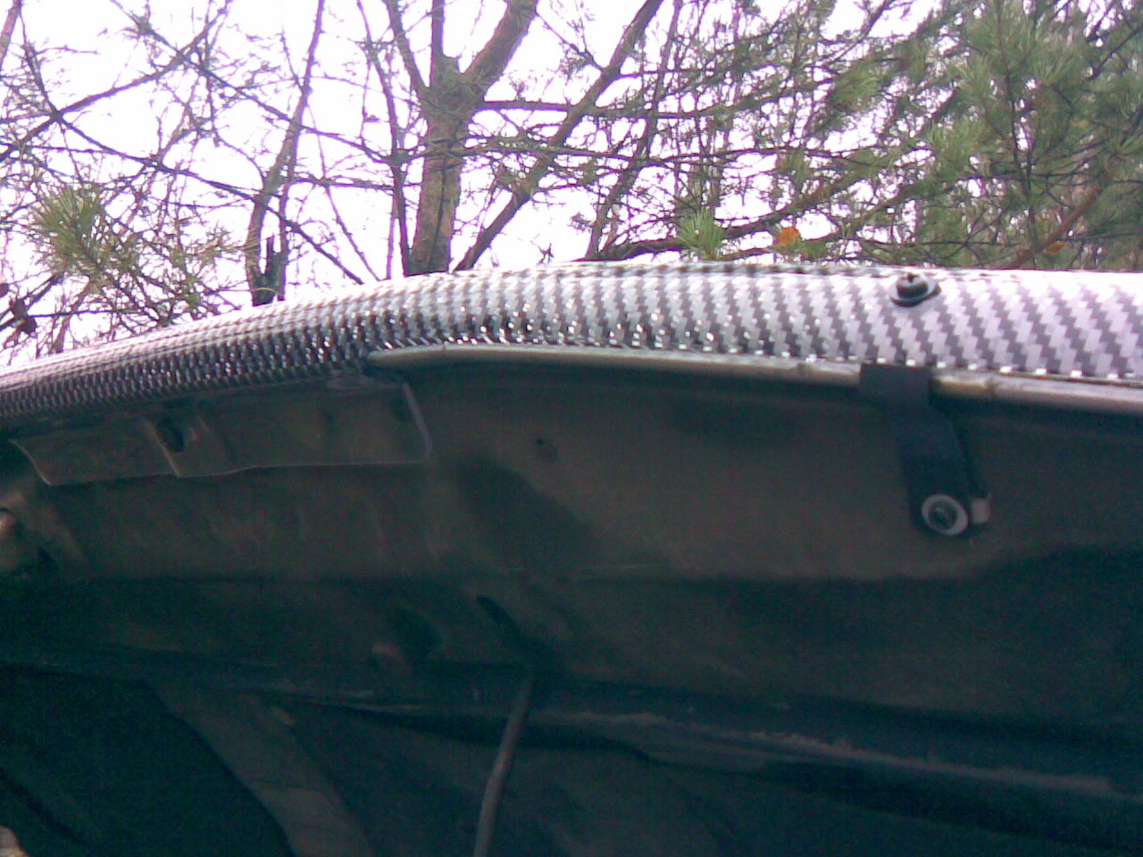

перенимаю эстафету по установке этого дефлектора :*JOKINGLY*:
потратил минут 15 с перекурами

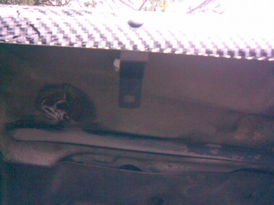

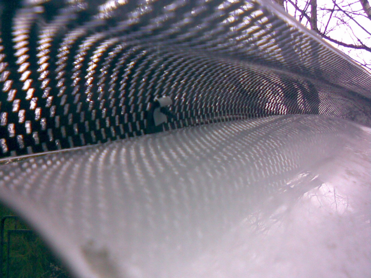

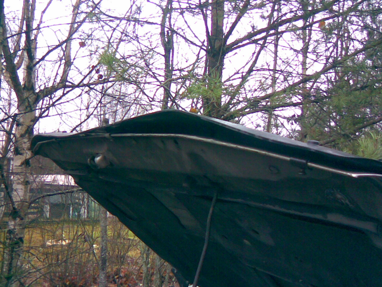

вот мой старый дефлектор, его от температуры коребило каждый день по новому

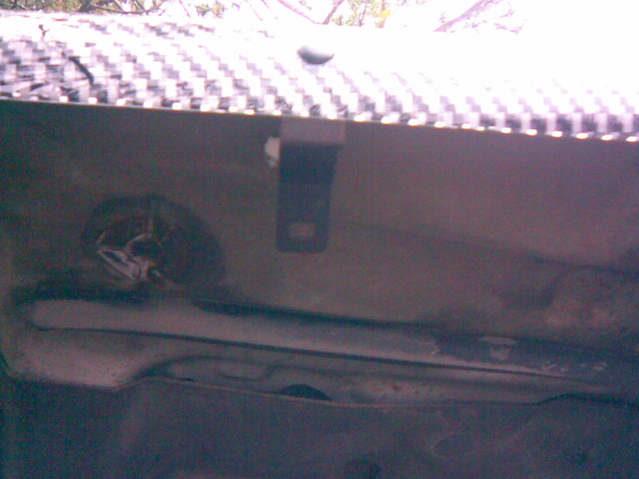

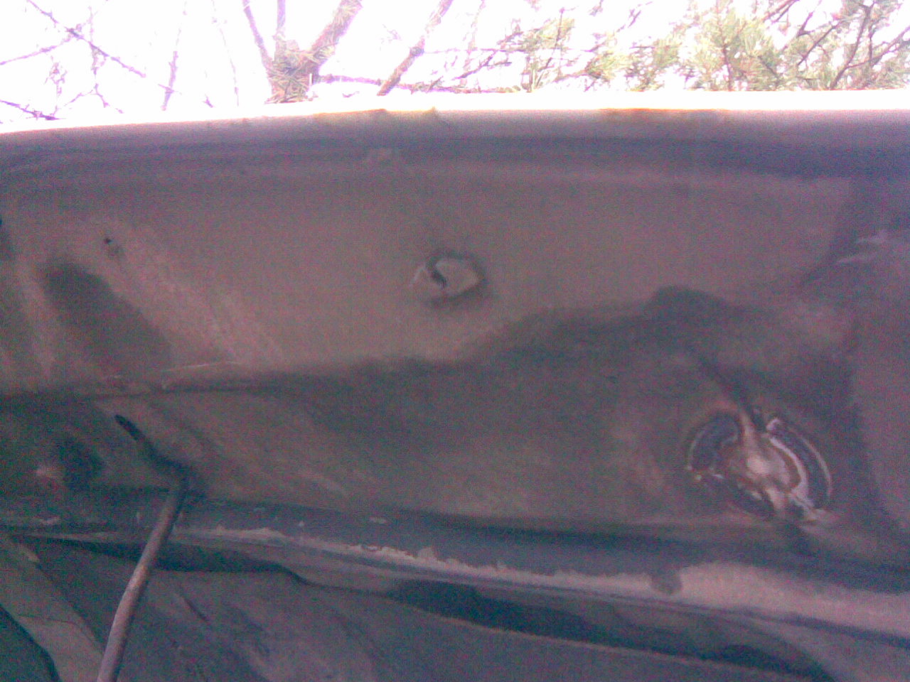

Удаляем старый крепеж. У меня уже стоял раньше дефлектор EGR, его мне поломал знакомый и возместил, тем, который на первой фото.

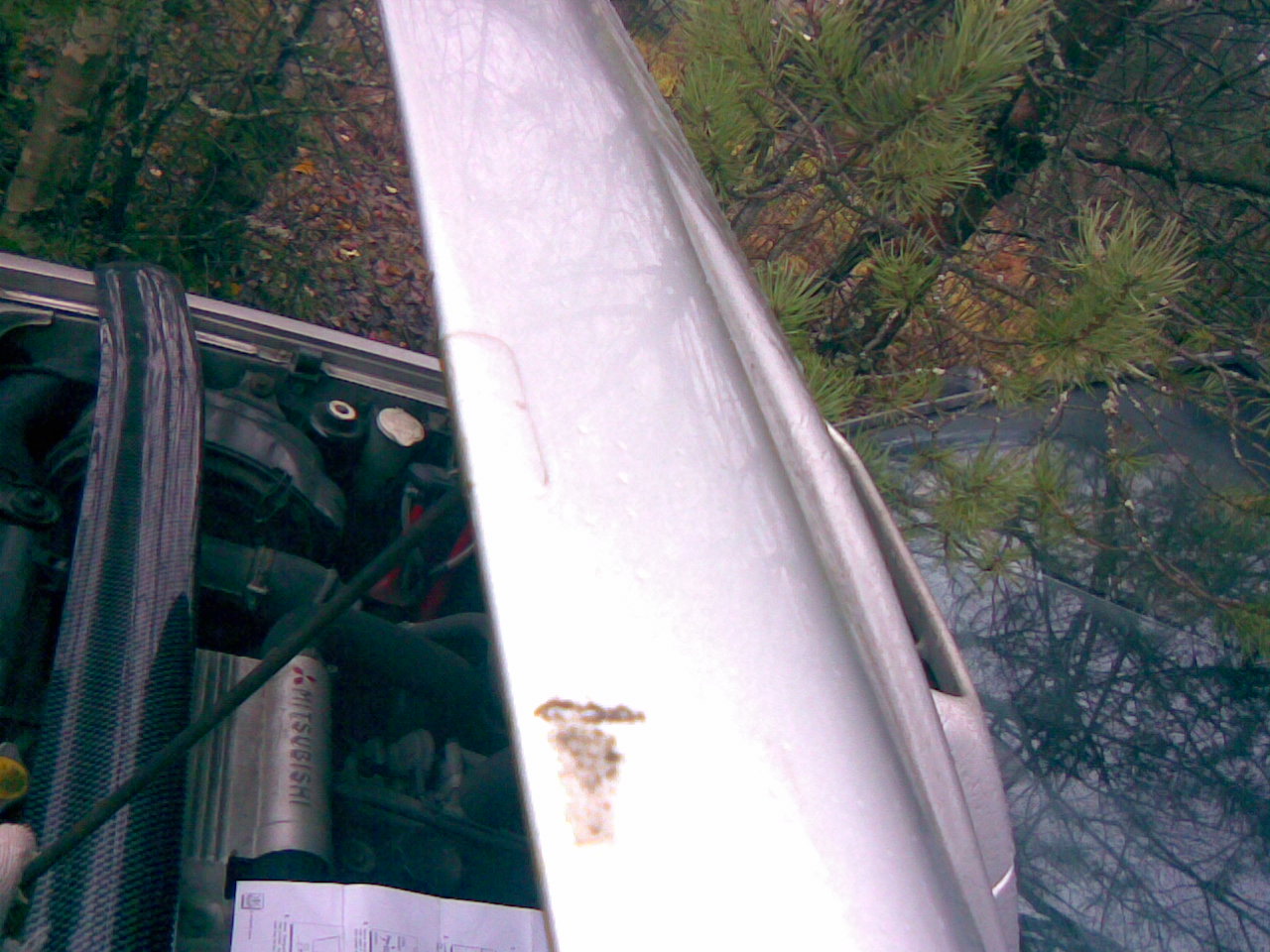

устанавливаем новый
устанавливаем новый
наклейку - скотч оставил старую, новую поставлю после перекраски капота
далее крепим к дефлектору железные скобки и прикладываем к капоту, затем прикручиваем их болтиками (которые по длиннее). Другие два болтика тоже прикручиваем и следим, чтоб дефлектор симетричен относительно капота.

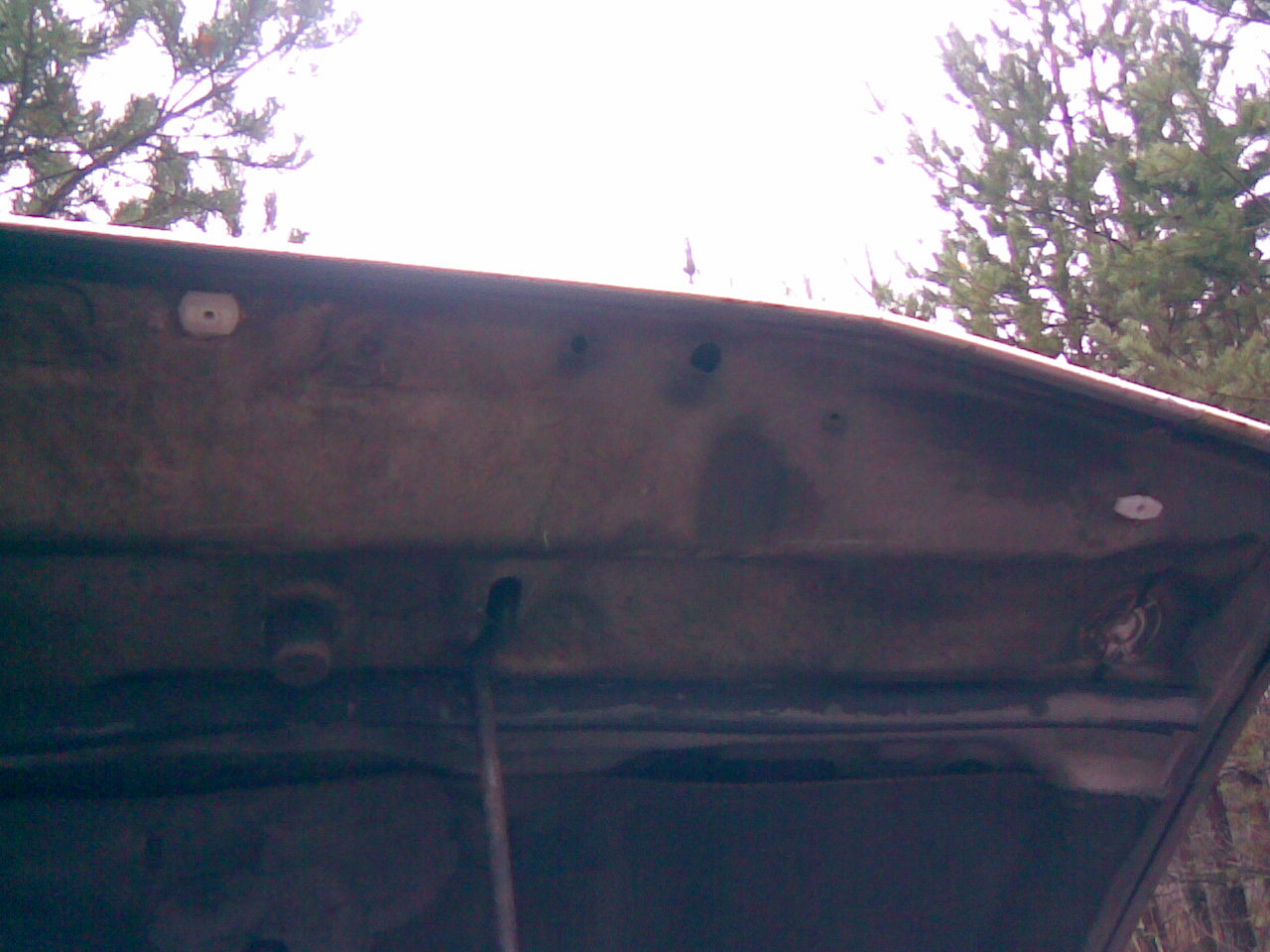

Далее я понял, что крепеж малость хлипковат
и модернизировал сразу
вот так!!
вот так!!
