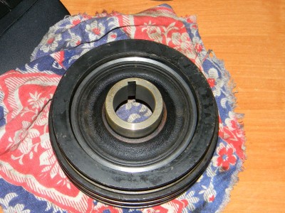

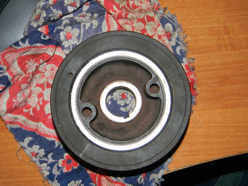

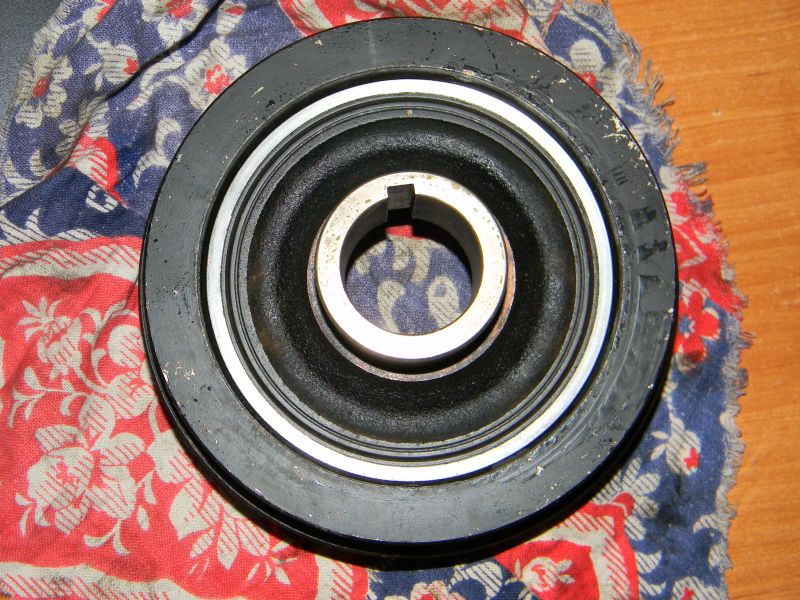

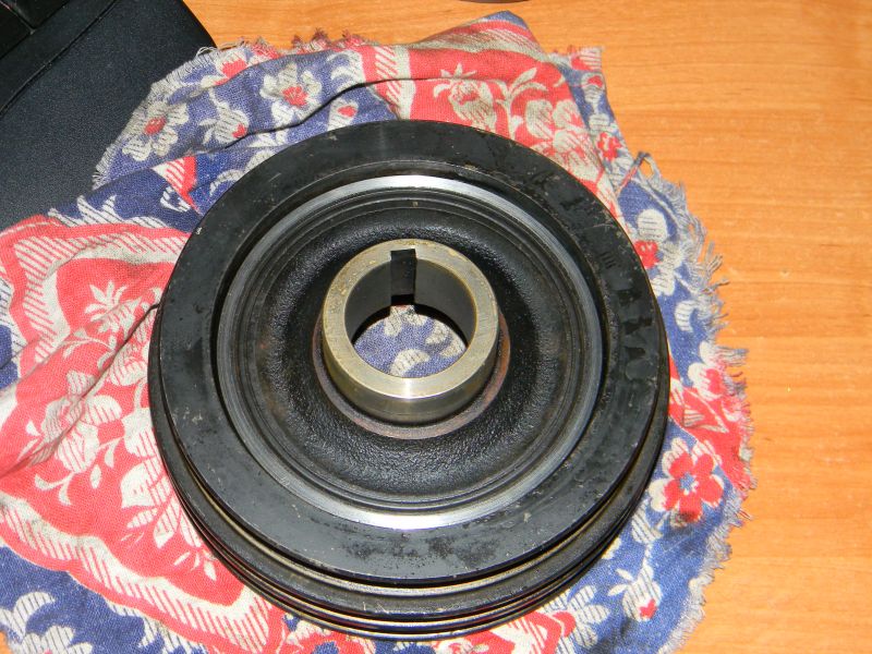

В общем надоело мне постоянно лазить под машину и монтировкой запихивать назад верхнюю часть шкива, имхо он тер зараза об крыльчатку издавая неприятные звуки. ждать по экзисту новый около 16ти дней при стоимости 200 уе, б/у на рынке правильного не нашел, но намечалась поездка около 1 ккм, пошел на родной завод, отдал специалистам, сказав что мне надо и объяснив последовательность востановления. Потом полученное изделие проверил на баллансировку статическим способом (на ножах) собрали идеально по балансировке, правда осталось недольшое биение около 5 десяток на ручьях-но это ремни, их демпфирующие способности способны выдержать и большие отклонения.
По случаю выкладываю фото полученного, понимая, что это временное решение. по лету закажу себе оригинал.
