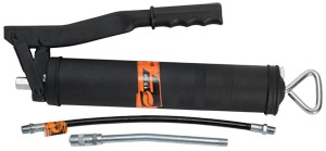

Ребят, а помогите выбрать шприц. А то я в этом не бум бум.
Есть направления, а дорогу выберет каждый свою....
BFG MT KM2 265/75 R16 | 605 Hi-Lift X-TREME Jack | Tmax 9500 на съёмной площадке
Свят
Сообщения: 6581
Двигатель:: дизель
Откуда: Калининград
Откуда: Мурманск
Благодарил (а): 438 раз
Поблагодарили: 1135 раз
Re: Шприцевание, нужно ли это делать на НМПС?
Сообщение Свят »

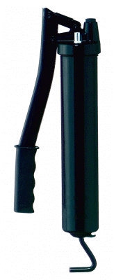

Семнадцатый, тут всё просто) Главное чтоб шприц был под стандартный патрон масла 400 грамм, гибкий шланг(хотя это как бы расходник и все шланги/трубки взаимозаменяемы обычно- разница может быть только в резьбе шланг-шприц, надо смотреть...)
и бобышка-стопор напорного штока(стоит-низ шприца у выдвигающегося штока.). Очень удобна для фиксации штока-поршня в выдвинутом на max состоянии для заправки картриджа в шприц. Ну и естесно поршень должен быть подпружининый- сбросил стопор- поршень толкает маслушко по мере выхода из шприца..
Мягкие шланги всегда есть в продаже т.к. бывает лопаются(когда маслёнку не продавить, а хочется ::-D: ) Да и головки на них бывает начинают давить в сторону...

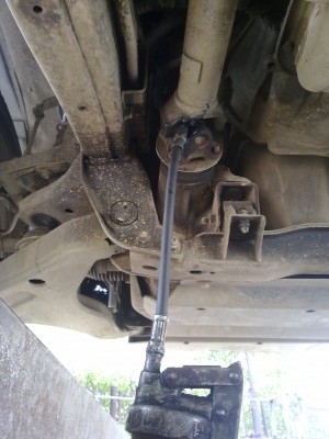

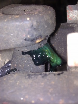

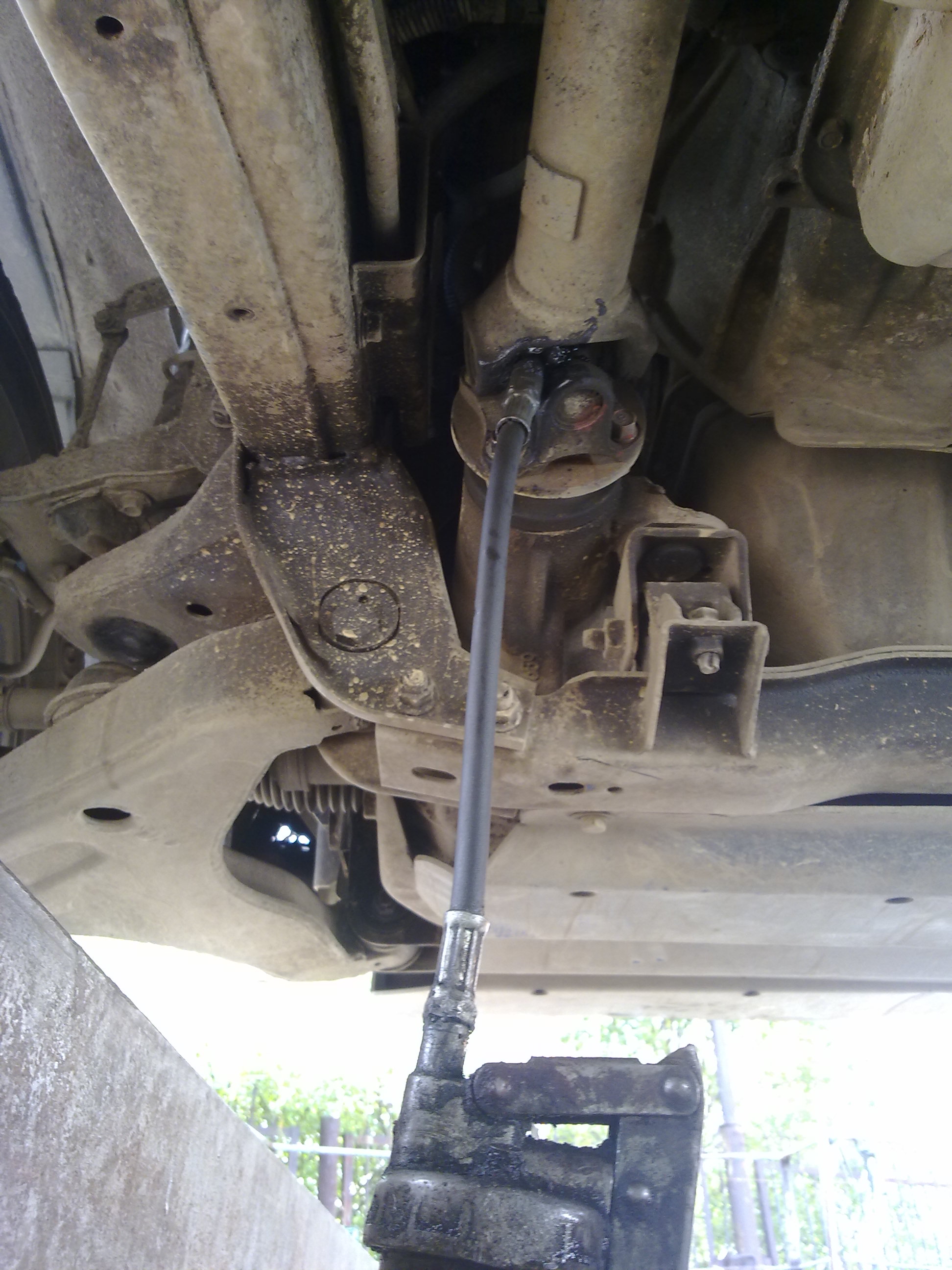

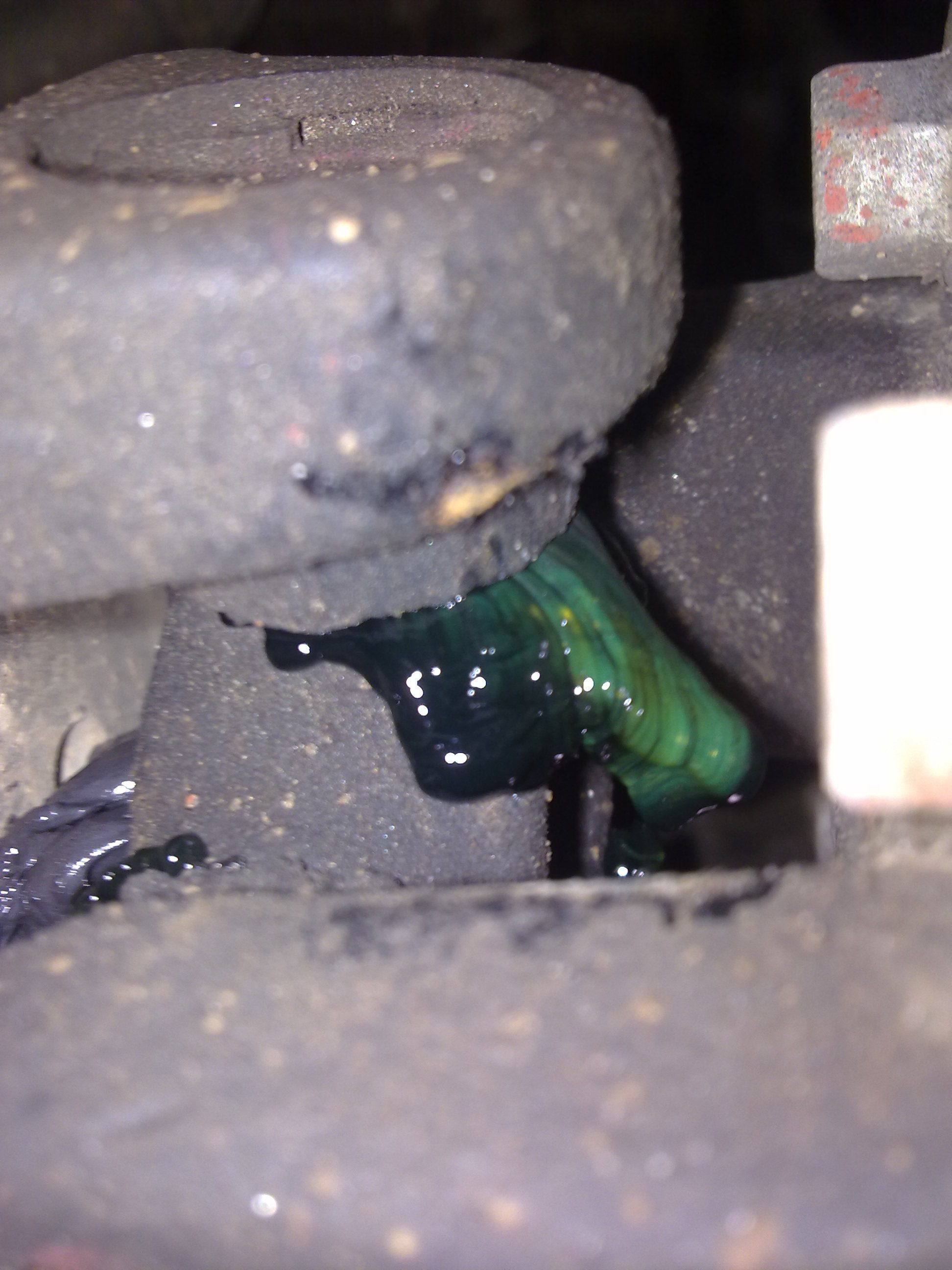

Сёня зафотал смазку карданов... Я ничего не стачивал и мажется всё тесненько.... но мажется. Шприц обычный без понтов, но с мягким шлангом.... Просто передний кардан надо ставить в определённой точке :;-):
Вот в таком положении нормальный доступ к маслёнке
результат
результат
